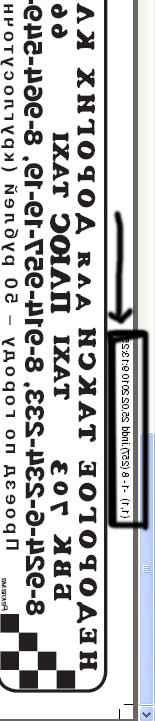

У меня проблемка давно уже назрела, не могу убрать инофрмацию на файле, после вывода в пдф. т.е наверху страници появляется имя файла дата и время вывода, прям как если на простой лист принтеришь. Метки вывода не стоят. Я уже обращался с таким вопросом, мне посоветовали метки вывода выключить, но должного результата не дало. В типографию зераклом нужно отправлять и получается вот эта зараза мешает, приходится рисковать и делать пдф через cntr+E. Может у кого случалась такая проблема, помогите советом.

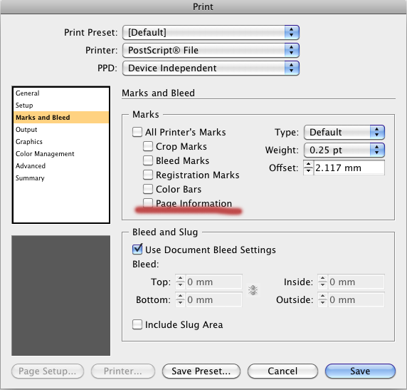

Надо убирать Page information, а не метки.

Вот это убрать не получается никак, хотя все галочки в "Метки и пыпкс за обрез" убрал.

Надо снять галку с "Page Information".

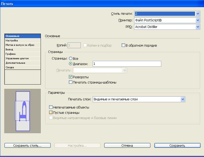

покажите уже свой диалог печати что ли
Ответ: Всем кто пытается освоить Индюк с нуля. Вопросы из help'a постить здесь.

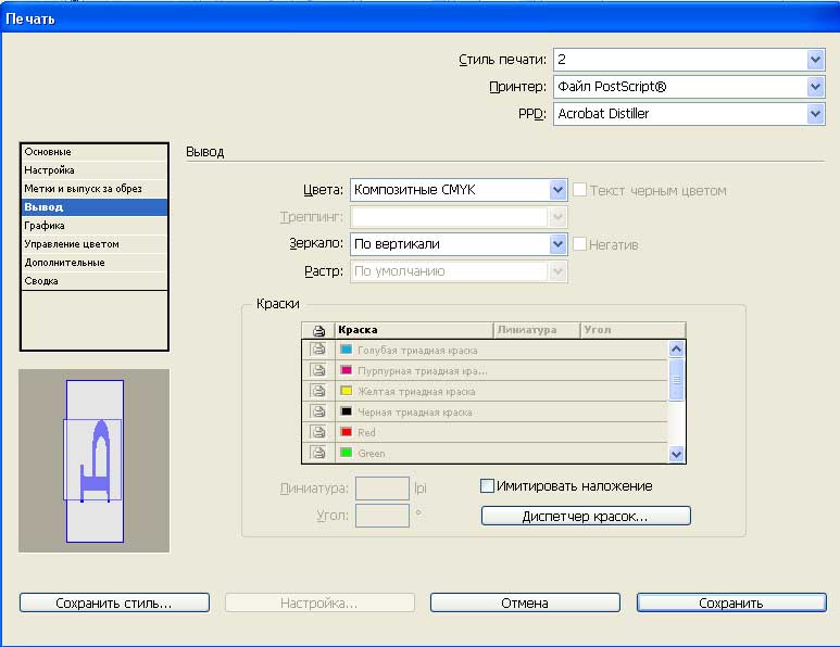

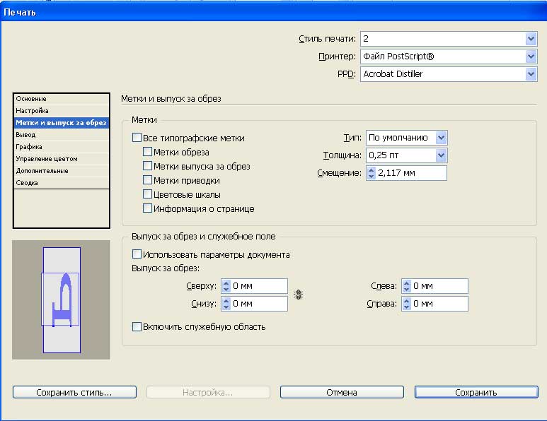

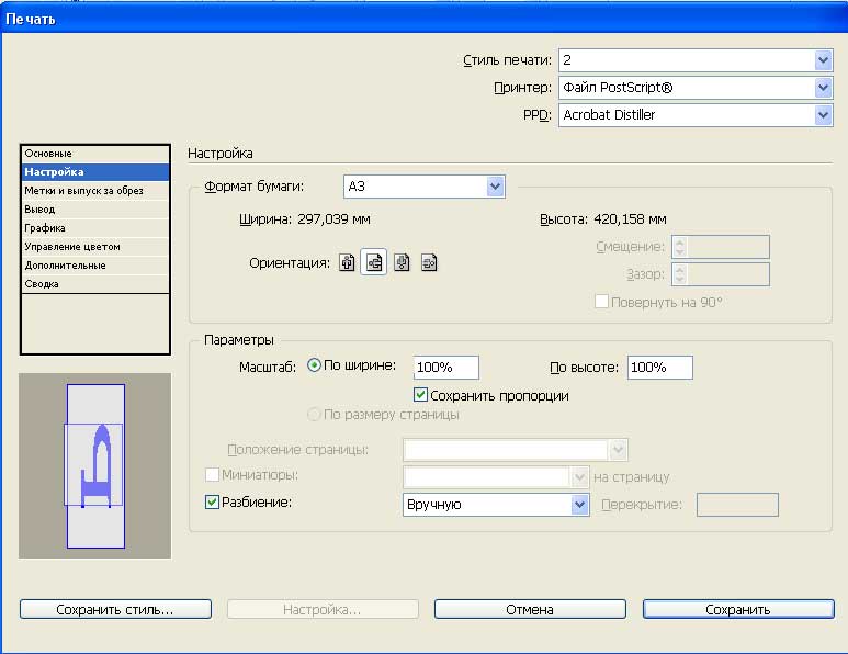

Art®, "Метки и выпуск за обрез" галок у меня там нет вообще, но эта информация все ровно появляется при ввыводе пдф. Хочу сделать зеркалку, делаю ps, потом в pdf дело перегоняю и эта информация там, а если Cntr+E то этой инфы нет.

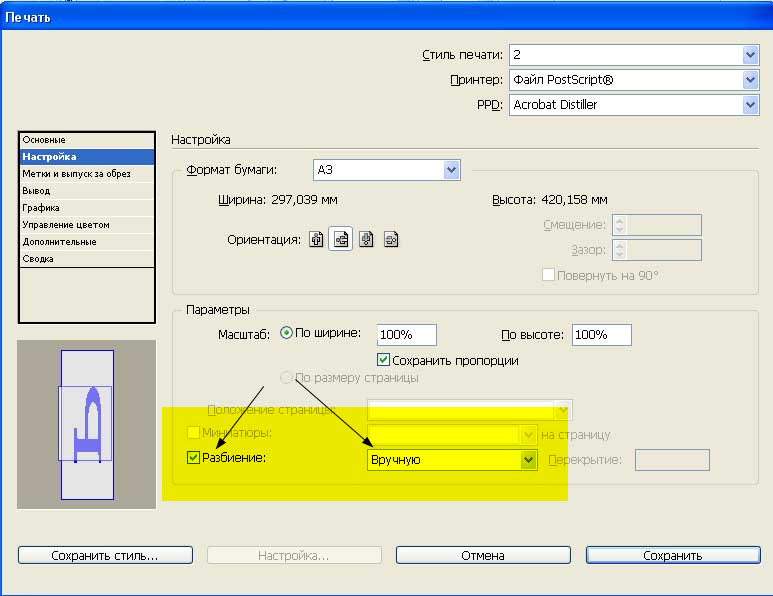

Разбиение зачем вам?
Отключите и не будет меток

suntory, Сработало! Уже не первый раз выручаете. Спасибо большое.
