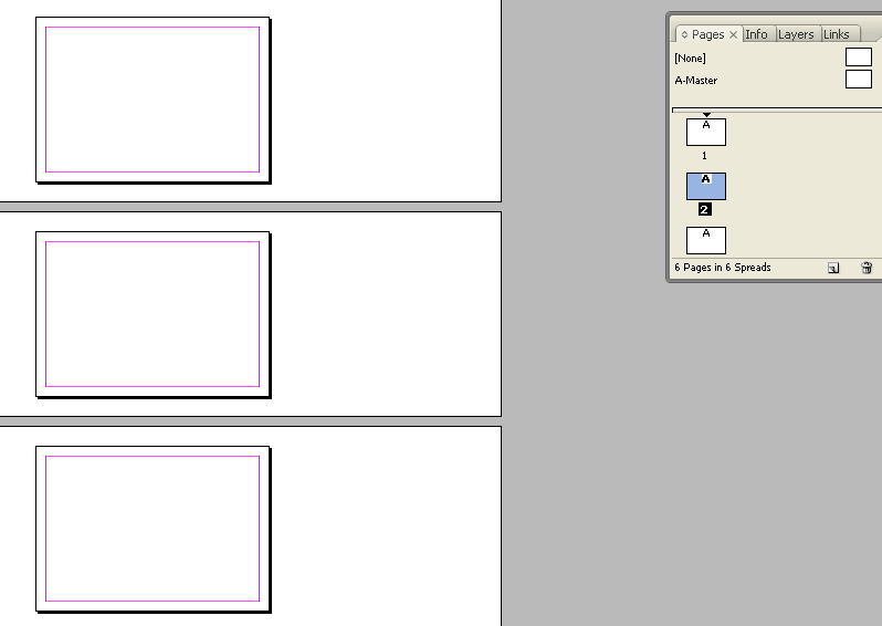

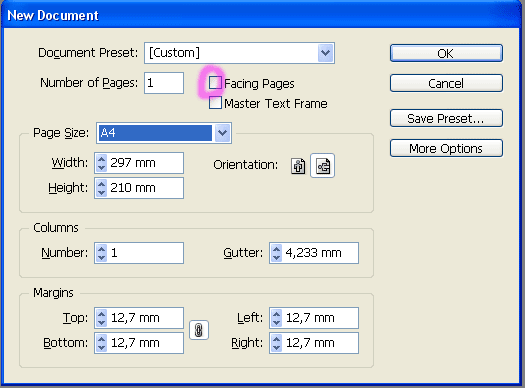

нужно создать формат полосы с вертикальным перелистыванием - ланшафтное расположение листа (что не проблема) и перелистывание в верх-низ. На макетие страницы должны быть расположены друг над другом, а не справа-лева. Как?
Ответ: Всем кто пытается освоить Индюк с нуля. Вопросы из help'a постить здесь.
При создании файла вёрстки убрать галку "Facing Pages" (1)
И получится вот так (2).
Спасибо!
