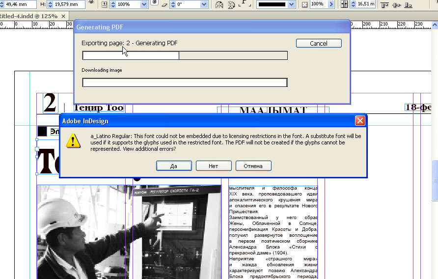

Помогите пожалуйста, вот такие у меня проблемы. Когда экспортирую в PDF, выдается ошибка. Не понимаю в чем проблема.
    117.8 КБ · Просм.: 1 050
Ответ: Всем кто пытается освоить Индюк с нуля. Вопросы из help'a постить здесь.

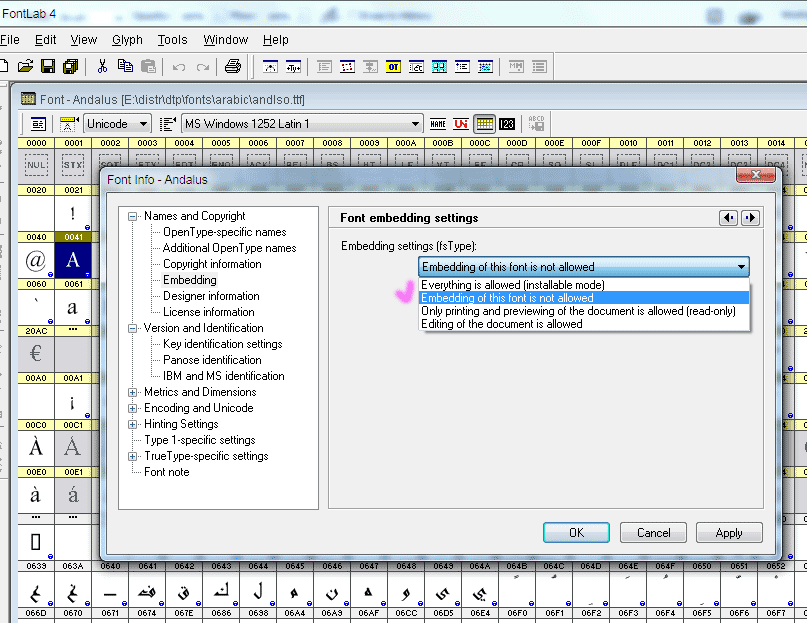

Вроде защита от встраивания шрифта.
В FontLab это выглядит так:
Я когда-то просто разрешал embedding и всё работало.
Сам не очень разбираюсь в этих защитах. Может гуру подскажут.
Но дело в шрифте.
    31.9 КБ · Просм.: 781
))) тот мусор, что на заднем фоне и выводить-то не следует:)
вопрошающему...
вот отсюда http://www.andrew.cmu.edu/user/twm/embed/
скачиваете embed.exe ...
проускаете ваш шрифт через эту программку
(он жеж у вас ttf на 100% ?)
и индизайн перестанет ругаться
Реакции: Linxy
Но дело в шрифте.
Спасибо огромное, помогло!!!
