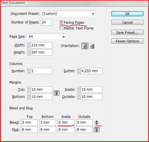

У меня вопрос о подготовке файлов к печати: типография требует чтобы допуски под обрез были только сверху, снизу и снаружи, а внутри чтобы (корешок) не было, как это настроить в индизайне?
Ответ: Всем кто пытается освоить Индюк с нуля. Вопросы из help'a постить здесь.
Вот так:
    53.4 КБ · Просм.: 925
спасибо
