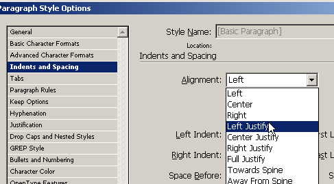

Привет! А как в стиле задать распределение текста по всей ширине (по умолчанию стоит выравнивание по левой стороне)?
Ответ: Всем кто пытается освоить Индюк с нуля. Вопросы из help'a постить здесь.
indd,
    8.3 КБ · Просм.: 929
