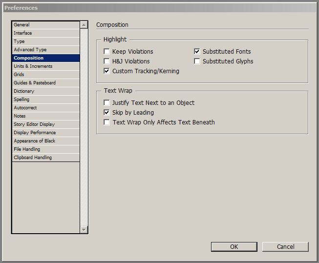

Если я вас правильно понял, попробуйте снять галки в Highlight.
В режиме Preview такие выделения не отображаются, на печати тоже.

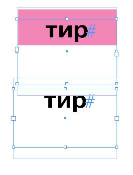

Нет, это отображается в печати. Вот на картинке - как есть (вверху) и как надо (внизу). Свойства обоих фремов - одинаковые, стили текста, стили параграфа - тоже одинаковые. Но при копировании слова из верхнего фрема в нижний слово копируется без розовой подложки, а при копировании в новый фрейм - с ней.
Такие выделения встречаются много где по тексту, цель - где-то снять их, а где-то увеличить эту розувую полоску (иногда подлежащий выделению текст идет в две строки, а полоска всегда только в 1 строку.)

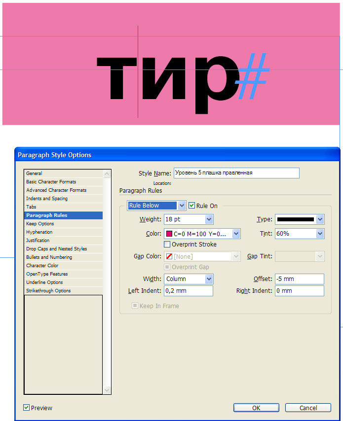

куда "смотрела"?
вон она галка "rule below" в стиле...
Ответ: Всем кто пытается освоить Индюк с нуля. Вопросы из help'a постить здесь.
andrejK, спасибо тебе огромное, дай тебе бог здоровья и жену невредную... Дело мастера боится - я правда смотрела, и оно было вроде как неактивное. А теперь смотрю - активное, зараза.
ps И теперь при присвоении другого стиля розовая хрень исчезает!
pps Пошла к зеркалу посмотреть, точно ли я не блондинка.

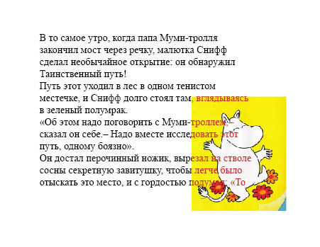

To @diz@
По теме "Текст поверх картинки"
Это обсуждалось тут: http://indesignsecrets.com/split-text-color.php
Вот вкратце как можно выполнить задачу, не переводя текст в кривые:
1. Имеется окно с черным текстом, под часть которого подложена картинка либо цветное окно.
2. Продублировать на том же месте эту картинку (paste in place)
3. Удалить картинку (Direct selection tool = белая стрелка), оставив только рамку этого нового окна. Установить цвет заливки и контура на None
4(!). Выделить рамку с текстом (не текст!), скопировать ее, и вставить в эту новую рамку (edit > paste into).
5. У нового текста поменять цвет на белый.
6. Переместить исходный (черный) текст назад, за картинку, чтобы его не было видно.
Достоинства: текст остается текстом, можно редактировать.
Недостатки: текст станет присутствавоть в двух экземплярах. Можно запутаться в трех окнах, потому что они все лежат стопкой и очень трудно с непривычки выбрать нужное.
Рекомендую исходный текст поместить на новый слой. Тогда отслеживать, где кто, будет проще.
Рекомендую при внесении изменений в текст работать не вручную, а пользоваться поиском/заменой, чтобы не упустить что-то.

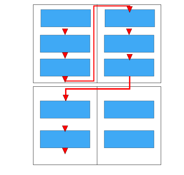

интересует такой вопрос:
у меня есть документ-прайс, в котором данные представлены в таблицах. каждая позиция в своей таблице со своим оформлением. таких таблиц на 40 страниц. когда появляется необходимость добавить очередную позицию, она в любом случае выходит за рамки страницы
существует ли такая возможность (плагин, скрипт), которая бы сдвигала все позиции на всех страницах при добавлении дополнительной позиции. Визуальное описание представлено здесь:
Вероятно таблийы должны быть вставлены в текст, цепочку фреймов, переходящих со страницы на страницу
Каким образом это быстро реализовать на всех страницах? а то на каждую прописывать текстовый фрейм и заливать в него таблицы, а потом связи прописывать - это реально долго
