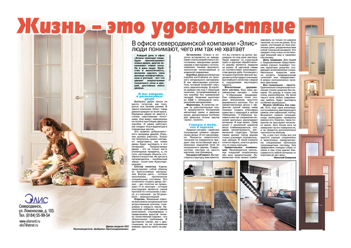

А вот и мои наработки.
Центральный разворот (газета формата А4)

Ziron сказал(а):
верстки ч/б полос
Та же газета, формат А4
заголовок на первой полосе интригует :-)))
ну а если по делу... абзацный отступ буквице не к лицу, пунктирные рамки 5-6 пунктовые выглядят пугающе... пробельная политика хромает: на первой полосе расстояние между заголовком и подзаголовком больше, чем подзаголовком и текстом... да и вообще тесная верстка... и довольно скучная.
лиды и размытие границ фото в стиле аиф... :(

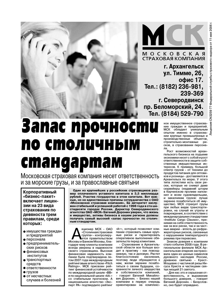

Вот, попросили сделать дизайн корпоративной газеты. Номер первый, цвета - черный + зеленый пантон. Формат - а4, 8 полос. Наполнение специфическое, интересное лишь просвещенным. В дальнейшем планируется разбавить текст иллюстрациями и фото, а пока как-то вот так. Укажите на явные недостатки - верстка газет вообще для меня нова, я скорее "книжный" верстальщик :)
з.ы. на первой полосе в рамке должен быть некий текст, его пока нет
Извините, но эта верстка даже для "книжника" трэшевая.
Хотя, если заказчик доволен, то к мнению остальных можно и не прислушиваться...
Теперь по делу:
- почему левое и правое поля одинаковые?
- очень старнное сочетание гарнитур AGBengfly и Arial
- верстано в корЫле? (очень большой абз. отступ и "драная" верстка)
- 2-3 колонник для 9 пт — это очень широко
- о заголовках, колонтитулах и нечто синем на 2 стр. я даже писать не буду (чтоб не забанили)...

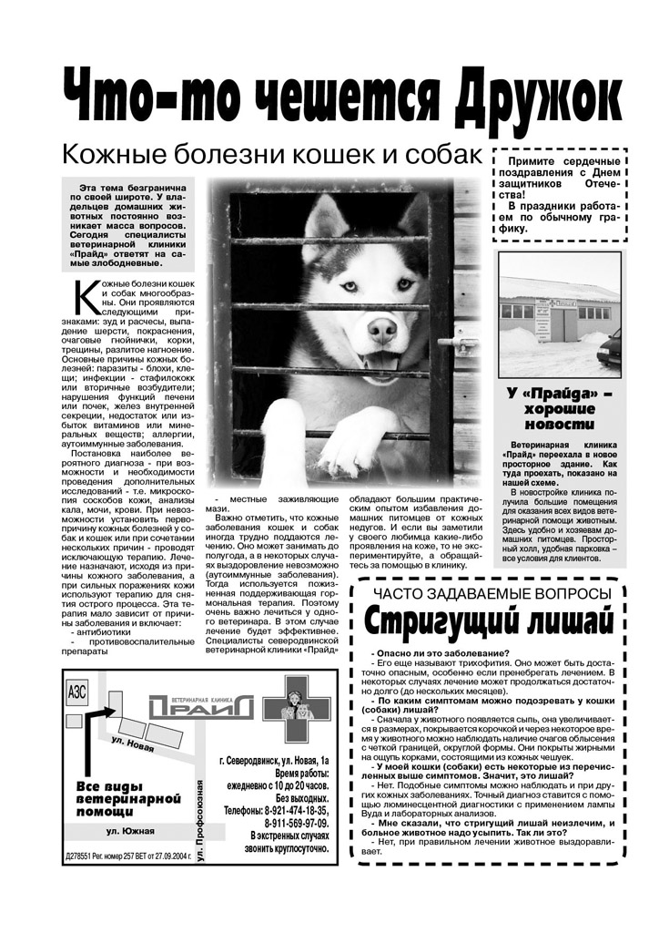

К "битью лицом об батарею" отношусь абсолютно спокойно, это одна из первых проб верстки (газет), любая конструктивная критика принимается)
вот, исправленный согласно замечаниям... все еще трэш?
И в чем же заключаются исправления? Те же грабли: вид сбоку.
Файл, где 4 стр.:
- те же колонтитулы, абз. отсуп, "рваная верстка" и 2-колонник
- линеечки между статьями (???)
- разворот на 4-5 стр. - no comment
p.s. у меня сложилось впечатление (поправьте, если я ошибаюсь), что Вы верстаете наобум. Почитайте соотв. литературу: здесь эта тема не раз поднималась.
Я конечно, дико извиняюсь, а что не так с колонтитулами?

Nico-Sha, гарнитура, вроде, Georgia? по мне так она только в крупных кеглях хорошо смотрится (НЕВСКОЕ ВРЕМЯ, например).
1. вертикальные линии должны быть тоньше горизонтальных. 2-хпунктовая вертикаль недопустима при полупунктовой горизонтали, имхо.
2. курсив дикий какой-то.
3. неряшливо. первая воще ни в какие ворота.
согласен, курсив совсем не к месту. он будет хорош в светлом начертании для выделения отдельных слов внутри текста.
стили заголовков нужно срочно переделать: они должны быть крупнее и прямее (хехе), возможно, гротеск.
пробелы привести в порядок как в заголовочных комплексах, так и в целом по макету (сетка!).
полность поддерживаю Стаса по поводу линеек: так нельзя!
Nico-Sha, самая главная ваша проблема — надо определится с размерами заголовков. С А3 перешли?

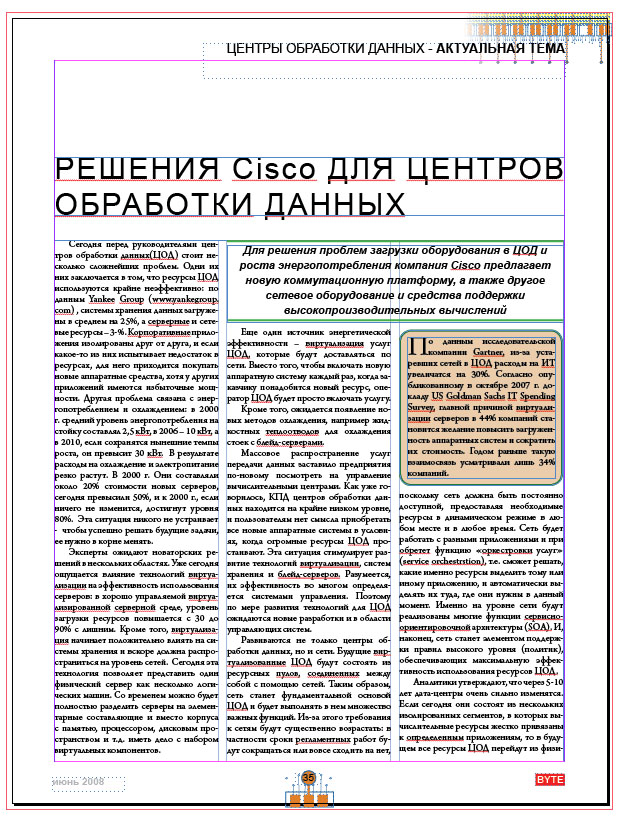

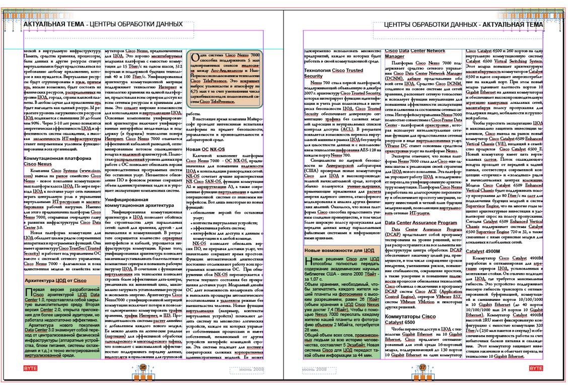

Первый раз! Сверстала, а точнее взяла в руки журнал и попыталась повторить. Может быть кто-нибудь не пожалеет времени и посмотрит сам файл, чтобы сказать, все ли правильно сделано (стили, колонтитулы, шаблоны и т.д.), буду очень признательна (2,4 Мб, вышлю)

какие-нибудь другие журналы (газеты) попробуйте в руки взять... и воспроизвести...
