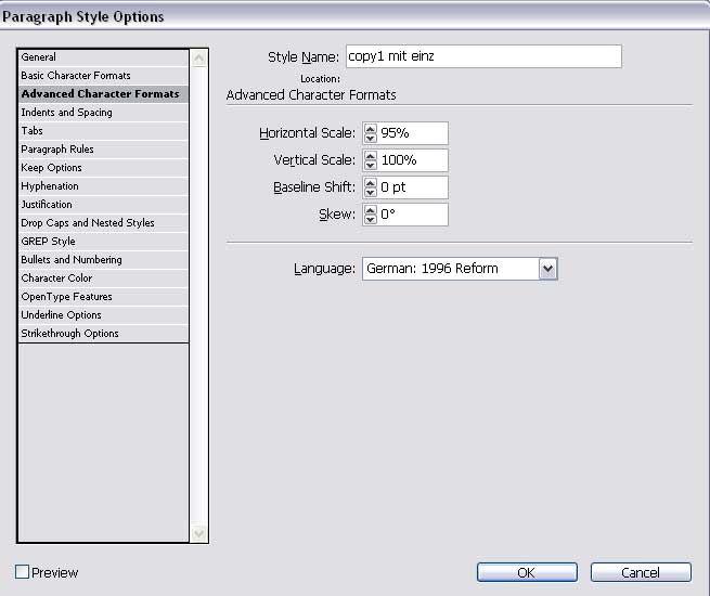

Интересно, с какого шаблона верстали?
Язык вроде не наш как-бы...
    36.8 КБ · Просм.: 1 384
    31.3 КБ · Просм.: 1 196
Да уж, немцы намутили!!!
А мы все копируем у них без разбора: и нужное, и ненужное...

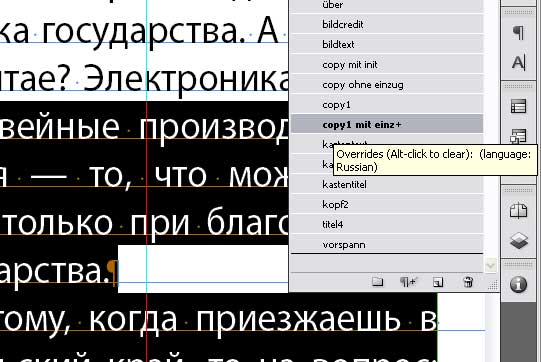

Во-первых отключите привязку к базовым линиям подзаголовка, а то никак не поймете почему это межстрочное расстояние не уменьшается нормально
Во-вторых, создайте наконец свои стили с нуля!
Возможно вам этот шаблон и не понадобится тогда. Интересно конечно посмотреть на чужие стили, но только посмотреть (хотя если честно в стандартных шаблонах стили поинтересней будут)
В-третьих, позабавило устройство линеек
В-четвертых, вы пытались выравнивать что-нибудь? Друг на друга все лезет - самому ведь смотреть неприятно!
В-пятых, существуют такие мастер-страницы, которые бывают очень полезны
Ну и все, с остальным попробуйте разобраться сами!
Успехов!!!

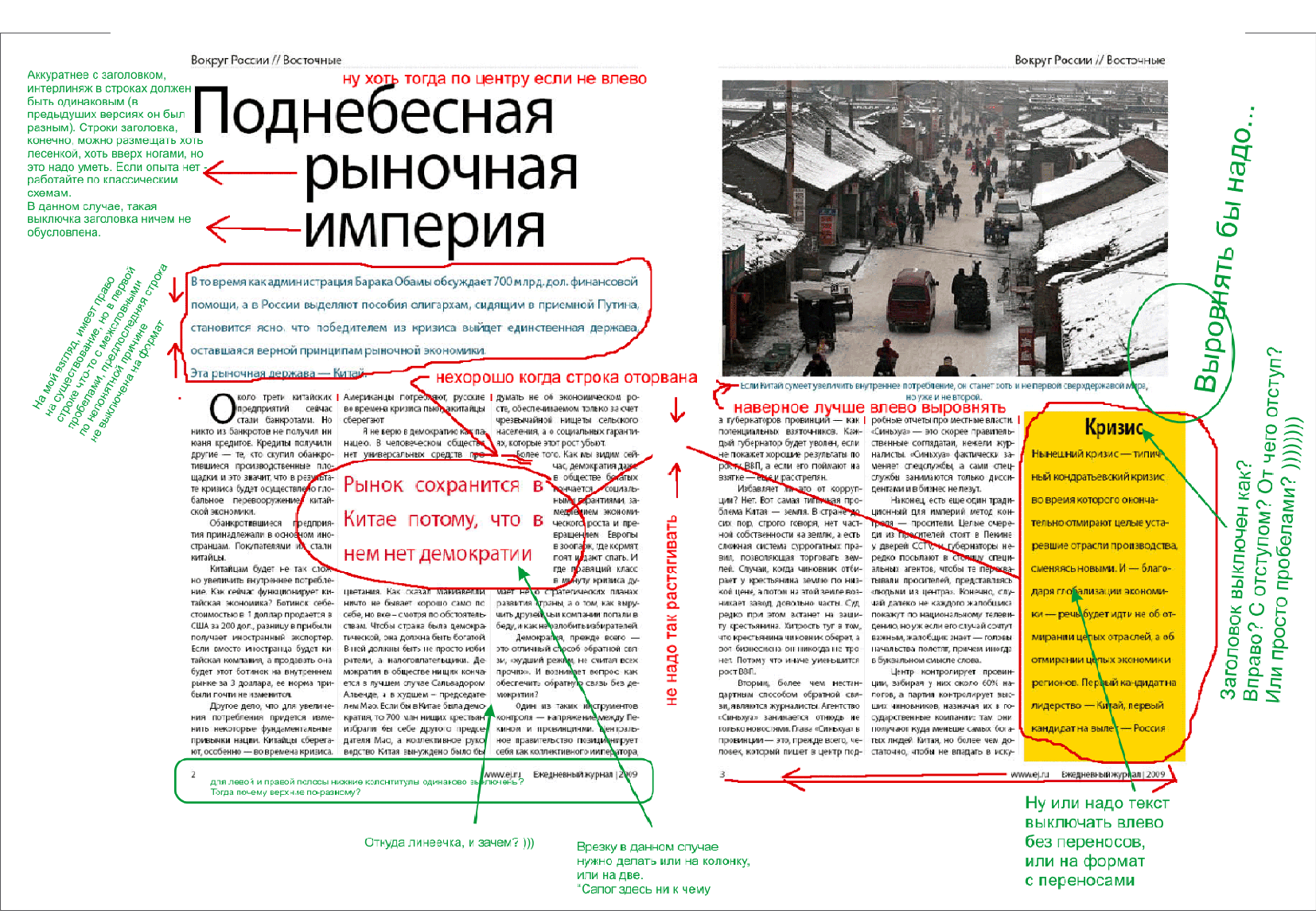

По теме, будучи согласным с предыдущими рецензентами, кое-что добавил от себя зелененьким...
Кроме того нужно продумать вариант оформления подписей под иллюстрациями. Пока это не додумано.
Напрягает цветовая гамма. Активные яркие пятна и легкий заголовок.
Я бы все-таки сделал цвет поумеренней.

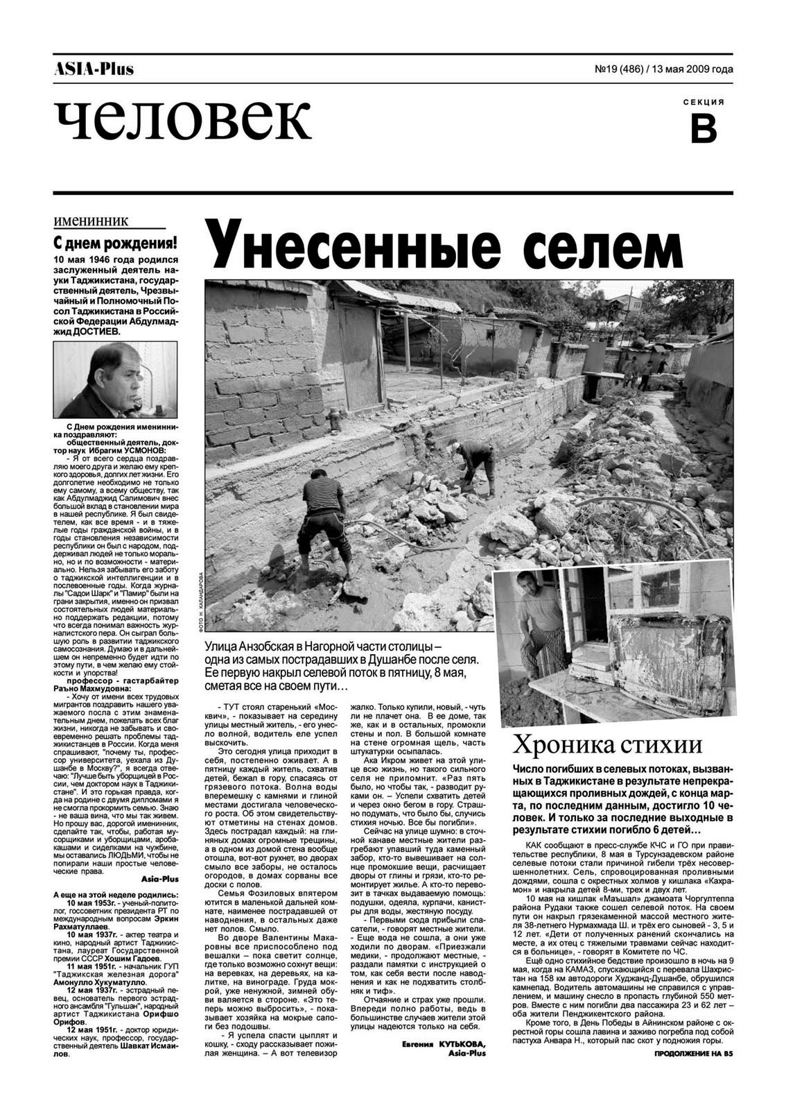

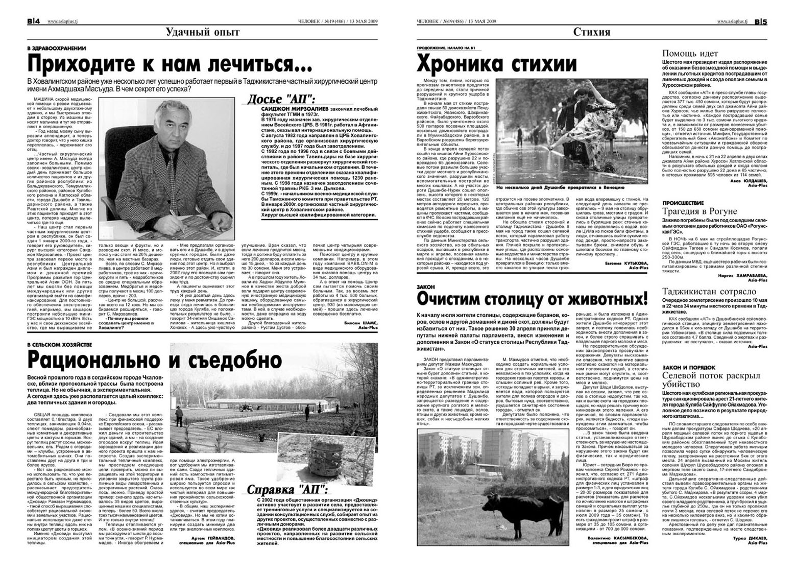

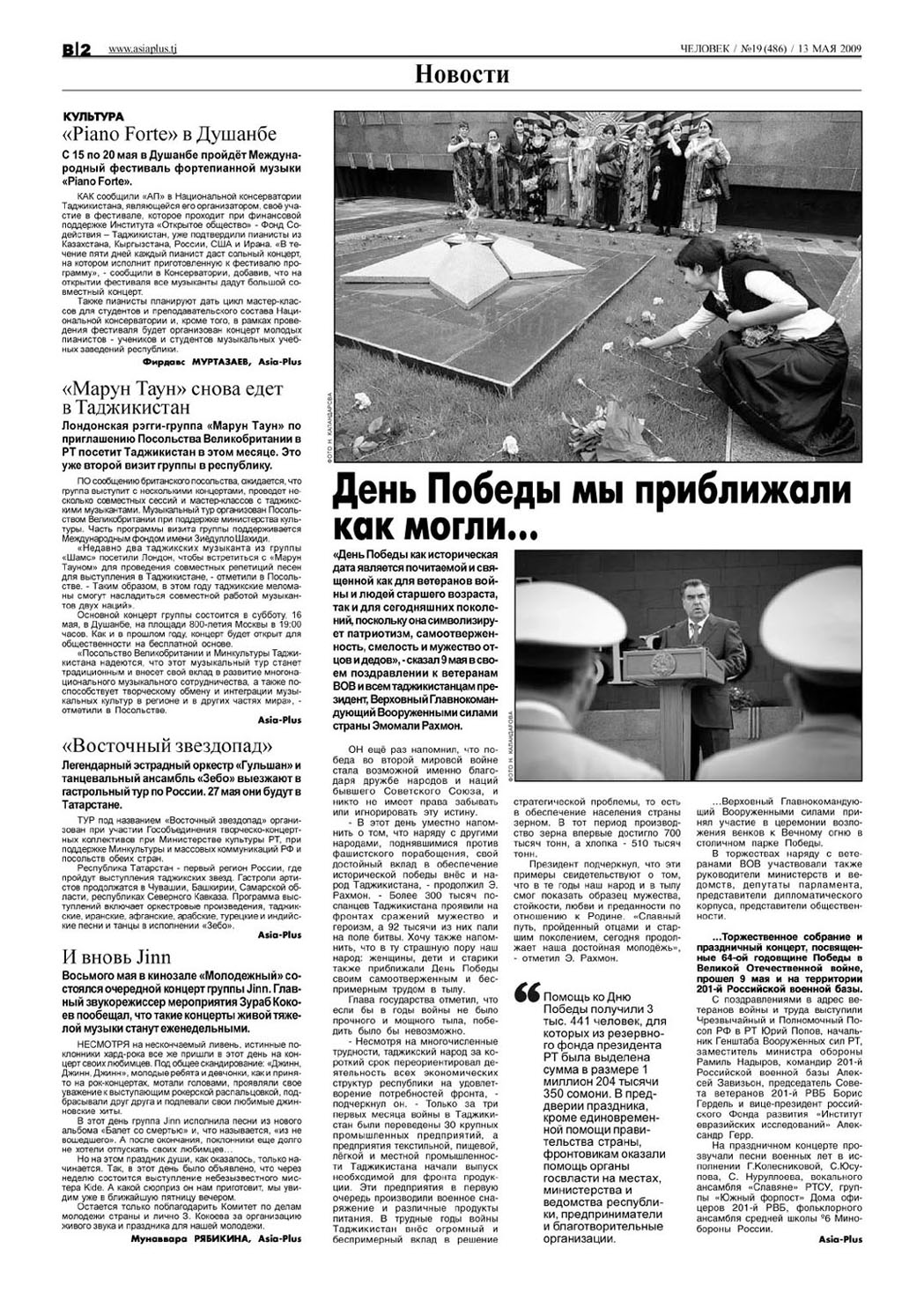

Вот Вам пример, оцените, плиз
    440.2 КБ · Просм.: 1 541
еще...
    399.8 КБ · Просм.: 1 339
    415.3 КБ · Просм.: 930
... и еще
    465.5 КБ · Просм.: 7 764
Не. Хорошо. Некоторые моменты мне не понравились, но это завтра, "с цифрою в руках" я расскажу. А впечатление от газеты приятное.
Спасибо!
Всегда мечтал верстать строгую газету
Была одна, я сделал ее редизайн и уехал в Казань
Очень понравилось выражение "профессор-гастарбайтер" с
"Унесенных селем":)))
А ведь много, много умных людей едут, но... "гастарбайтер" и все под одну гребенку
ps/ разбирать ошибки не буду, специалисты сделают это лучше
Как и обещал, высказываю свое мнение по поводу "Азии плюс".
Повторюсь, общее впечатление хорошее. Заметно, что люди понимают что они делают.
Понравилось наличие стиля, аккуратная и четкая верстка, хорошо работает увеличенный вертикальный пробел для отбивки материалов по горизонтали.

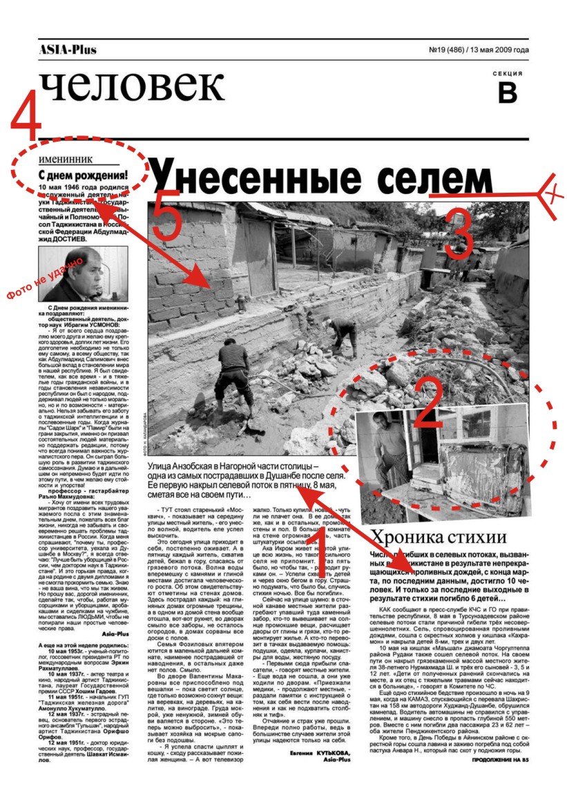

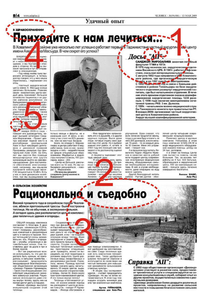

1. Секция В
1. Смотрю на соотношение двух вариантов оформления вводки. По активности они одинаковы, хотя одна оформлена светлым начертанием повышенного кегля, а другая жирным пониженного. Этот момент надо доработать. Или светлый надо сделать еще крупнее, а жирный меньше, или и крупнее, и меньше.
2. Повернутый снимок, это наверное хорошо, он придает динамику в строгом оформлении, но с углом поворота, м.б. надо поэкспериментировать, может больше вывести угол повернутого снимка в поле. Опять же как и в вводке. Контраст (противопоставление) должен быть явным. Или вы делаете одинаково, или подчеркиваете контраст. "Чуть-чуть" воспринимается как невнятность, небрежность.
Вот снимок еще надо чуть-чуть еще довернуть, чуть больше вывести угол в поле.
3. Заголовок зажат. Хотелось бы побольше отбивку от снимка.
4. Недоделано-недодумано.
Первое. "Именины" - это не то же самое, что День рождения. Это день Тезоименитства, то есть день, когда христианская церковь празднует день того святого, в честь кого крещен христианин. Именины могут отстоять от Дня рождения на несколько месяцев.
Конечно, в обыденной речи День рождения и именины употребляются как синонимы, но в вашем случае, думаю, нужно быть аккуратнее. А то поздравите представителя мусульманского духовенства с именинами, а он обидится.
Оформление рубрики "Именинник" выпадает из общего стиля оформления рубрик.
Комплекс "Именинник+С днем рождения (почему слово "день" со строчной)+ вводка" - создают впечатление зажатости и невнятности. Так же хочется контраста, выявления, что в этом блоке главное, что второстепенное.
Фотография мелка и неудачна. Хотелось бы и крупнее, и чтоб смотрел прямо, и повеселее был бы.
5. Неудачное соседство поздравлений и стихийного бедствия.
В2
1. Вводку второго уровня вы сделали с выключкой на формат и с переносами. Все бы ничего, но вы довольно часто ставите ее на ширину 1 колонки, и крупный кегль, жирное начертание и узкий формат смотрятся плохо.
Заголовок опять зажат
2. На мой взгляд, великовата врезка (в смысле: длинновата). Цифры, предлоги не надо оставлять в конце строки.
3. Подумайте над рубрикой полосы. Может быть сделать ее чуть крупнее, светлым начертанием, и со строчной буквы (название секции вы даете со строчной, ну и продолжайте дальше).
4. Новостная подборка. "рубрика-заголовок-вводка" спорят между собой по иерархии. Надо сделать более ясно. Я так понял, что рубрику и вводку вы оставили в стиле общего оформления, а заголовок стали в новостной подборке делать светлым таймсом. Ну вот в этом проблема.
Я бы для новостной подборки сделал бы особое оформление рубрик и вводок, (и подписей автора кстати тоже), поскольку эта подборка идет у вас через всю газету.

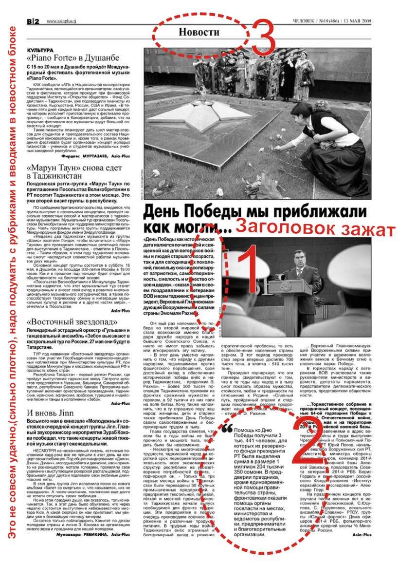

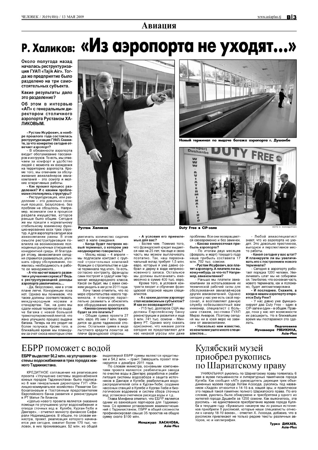

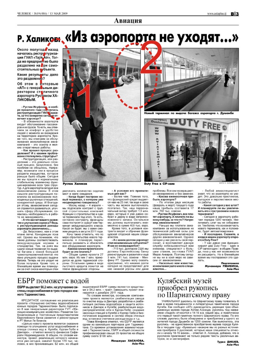

В3
1. Опять вводка с переносами на узкой колонке.
2. Фото слишком обрезана. Хочется пространства перед указующим перстом.
Подписи хотелось бы пораспространеннее. Не просто "Рустам Халиков", а "Рустам Халиков, должность, считает что ...."
Не используйте дефисы вместо тире!

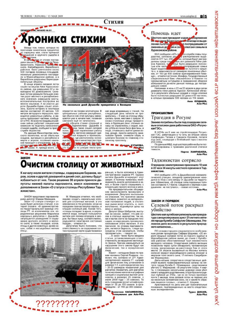

В5
1. Вижу "Хроника стихии", вижу "Продолжение. Начало на В1". Во-первых, не нашел страницу "В1". Есть первая полоса секции В, ну ладно, считать умеем. Дальше смотрю - не вижу, где начало "Хроника стихии". Вижу "Унесенные селем". При более внимательном просмотре замечаю, что в правом нижнем углу "Хроника стихии", но почему-то заголовок другой гарнитуры и другого оформления, и какой-то потерянный.
2. Новостной блок. Первая информация - а рубрики нет. Почему?
Эта подборка смотрится все же получше, поскольку больше воздуха между информациями, и они не сливаются.
3. Линейки липнут. Я бы увеличил отбивки. Может быть линейка слишком активна.
4. Нет подписи к снимку. А можно было бы что-то придумать.

Ну вот, как-то так.
Подводя итог, я бы занялся следующим:
1. Поработал бы над вариантом оформления рубрик.
2. Разобрался бы с оформлением вводок двух уровней.
3. Продумал бы оформление новостного блока.
