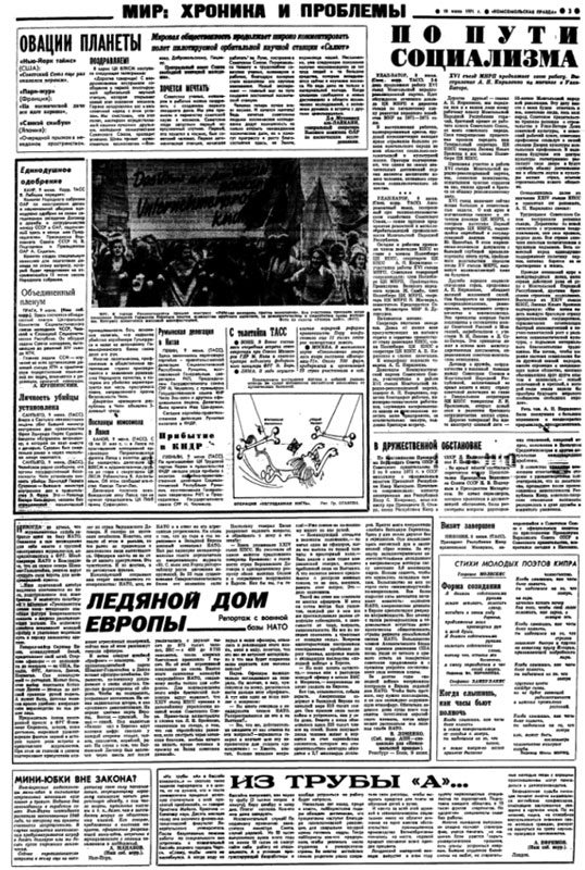

Ну с Гагарином тогда вынос крыши был у всех. С этого момента в советских газетах стали появляться крупные иллюстрации. Это такая связь космоса с дизайном.
А полоса за 71 год, я считаю, могла бы быть образцом для многих газет, которые делаются сегодня "на компьютере".
Особенно то место, где "По пути социализма" и "Из трубы А")))

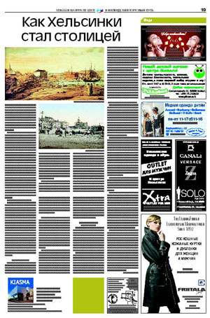

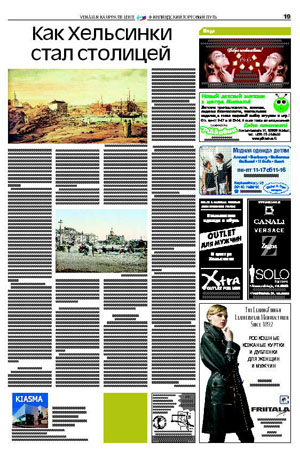

На какой из страниц более-менее правильно расположены иллюстрации?
    81 КБ · Просм.: 1 343
    84.4 КБ · Просм.: 1 261
По моему мнению - лучше на 2-ой. Иллюстрация "в оборку" разрывает текстовые колонки, хотя первый вариатн - лучше "уравновешен".
Второй несколько лучше. Но все-равно оба плохо. Доминирующего фото толком нет. А от рекламы полная каша на полосе.
Так. Все несколько ИМХО.
Но.
От рекламы никуда не денешься. Если она присутствует на полосах. Но она более графически активна, чем журналистский материал. Поэтому, если в газете у вас такая картина, то я бы сделал более графически активным заголовок. Начало материала сделал бы с инициала (буквицы). Добавил бы подзаголовков, м.б. графически активную врезку в текст.
Иллюстрации... ну к ним бы подпись, кегля так 12-14. Может быть меньший снимок поставить в правый нижний угол. Но не факт.
Может быть, отбивку материала от рекламы сделать побольше - смотреть надо.
Не совсем понятно, чем обусловлена выключка заголовка по центру. Может быть стиль оформления такой.

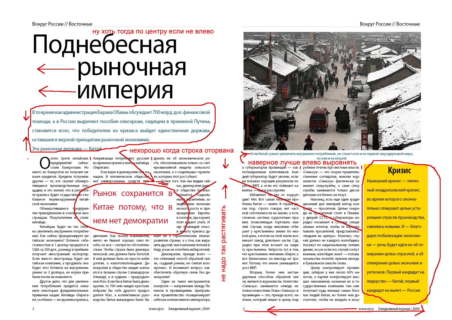

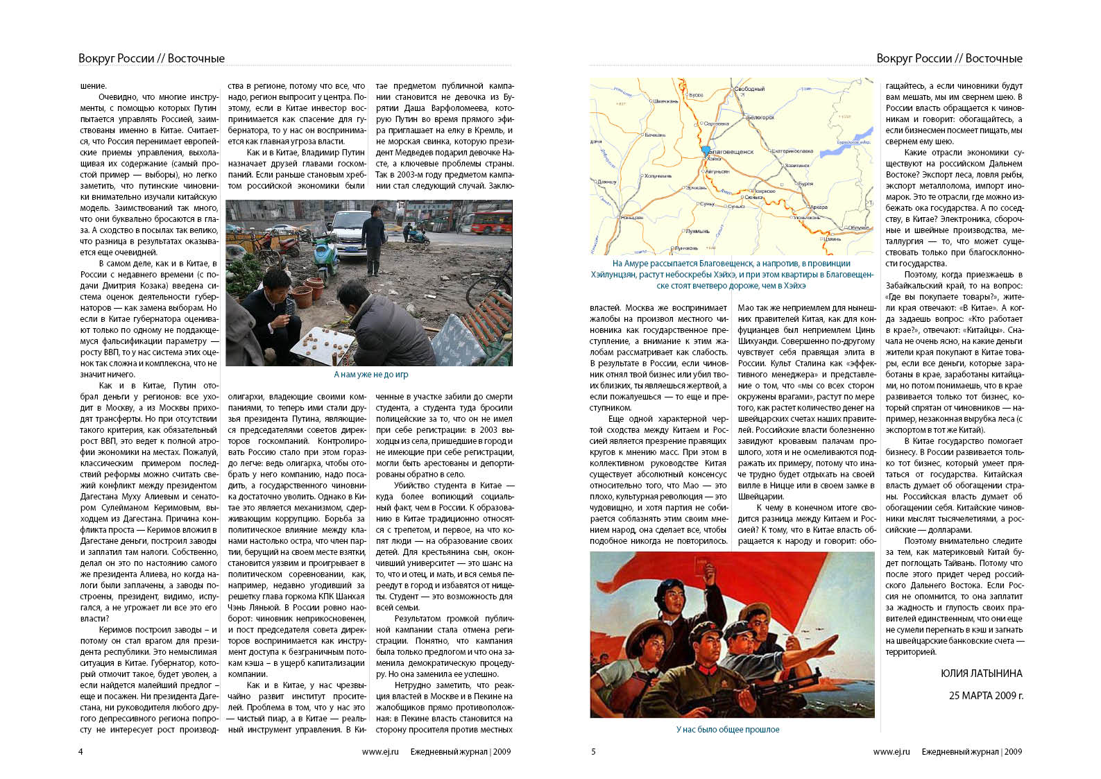

Уже показывал, вот вторая версия.
    277.6 КБ · Просм.: 999
    309.2 КБ · Просм.: 1 159
О майн гот!
№1 - что это с заголовком? Уменьшайте интерлиньяж подзага (сократить тоже не мешало бы). Если стоит буквица, то абзац не ставится. Врез ужасен - как кобыле пятая нога. "Благодаря" ему текст теперь абсолютно нечитабелен.
И что это такое "Вокруг России/Восточные"? о_О

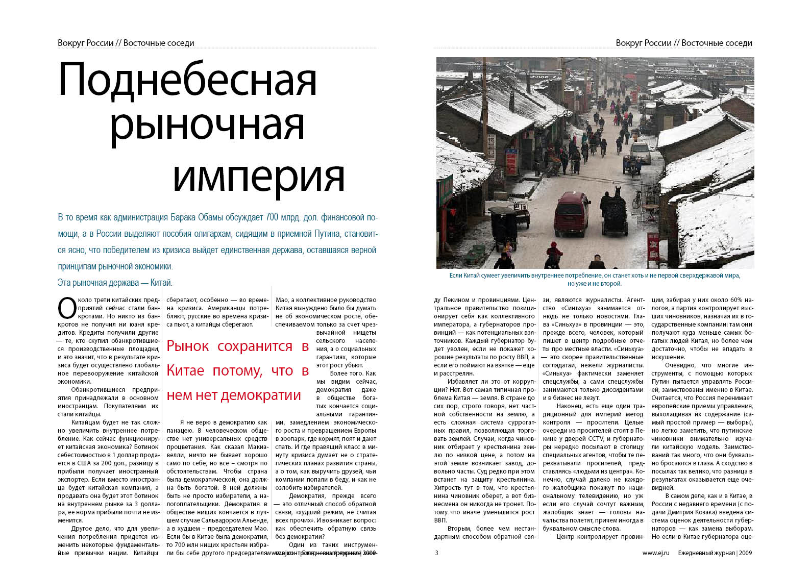

А так?
    281 КБ · Просм.: 1 147
    308.8 КБ · Просм.: 1 058
Вы действительно что ли сами не видите?
Это ж за гранью добра и зла.
Извините, конечно, за резкость.

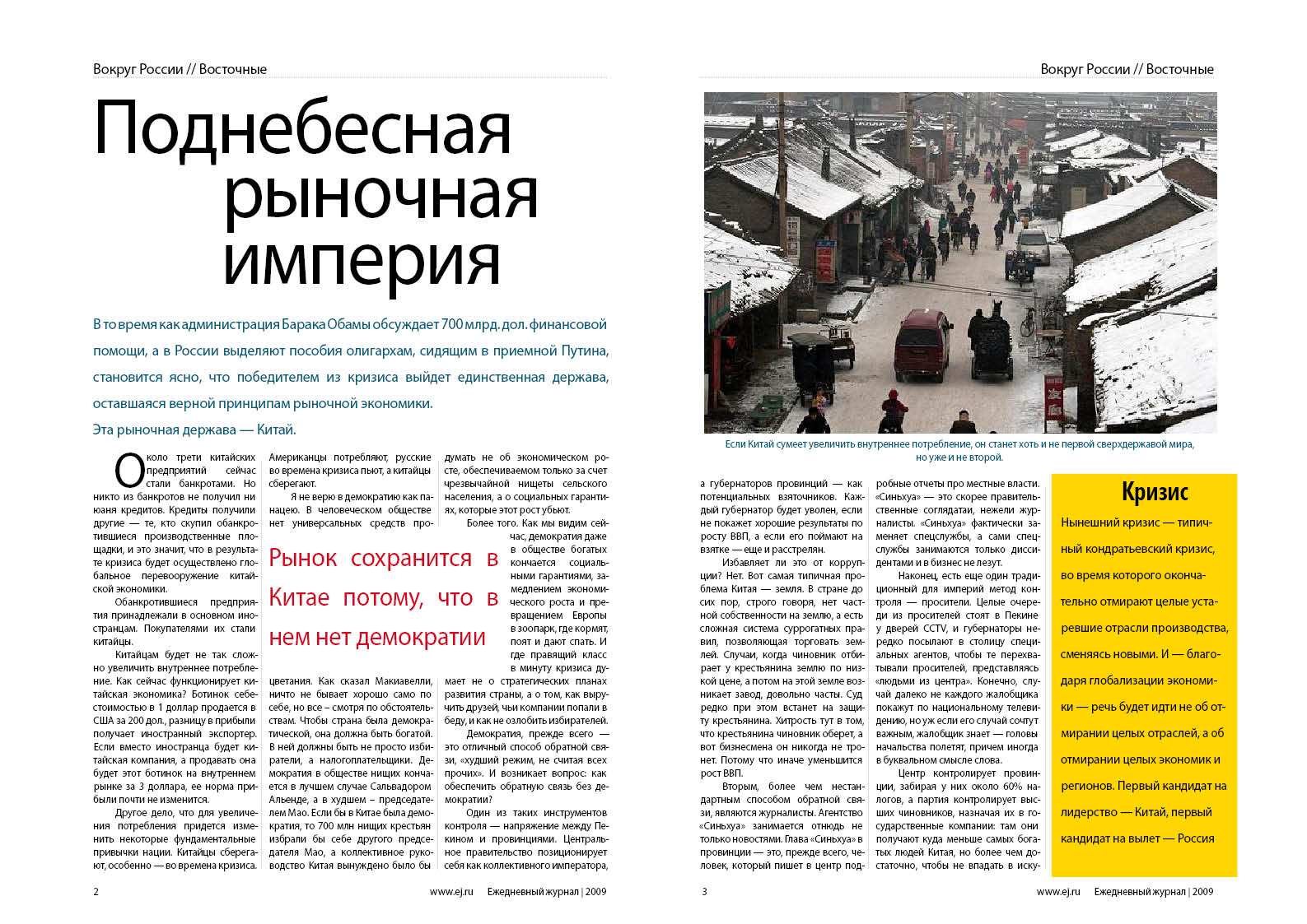

В том то и дело, что не вижу. Я всего лишь студент, и просто было дано задание сверстать пару страничек.
Может на примере будет лучше.
Файл indesign cs 4
Распечатайте на принтере хоть в ч/б
Может быть просто на экране смотреть не превыкли.
Ну самые простые замечания.
    466.3 КБ · Просм.: 1 128
