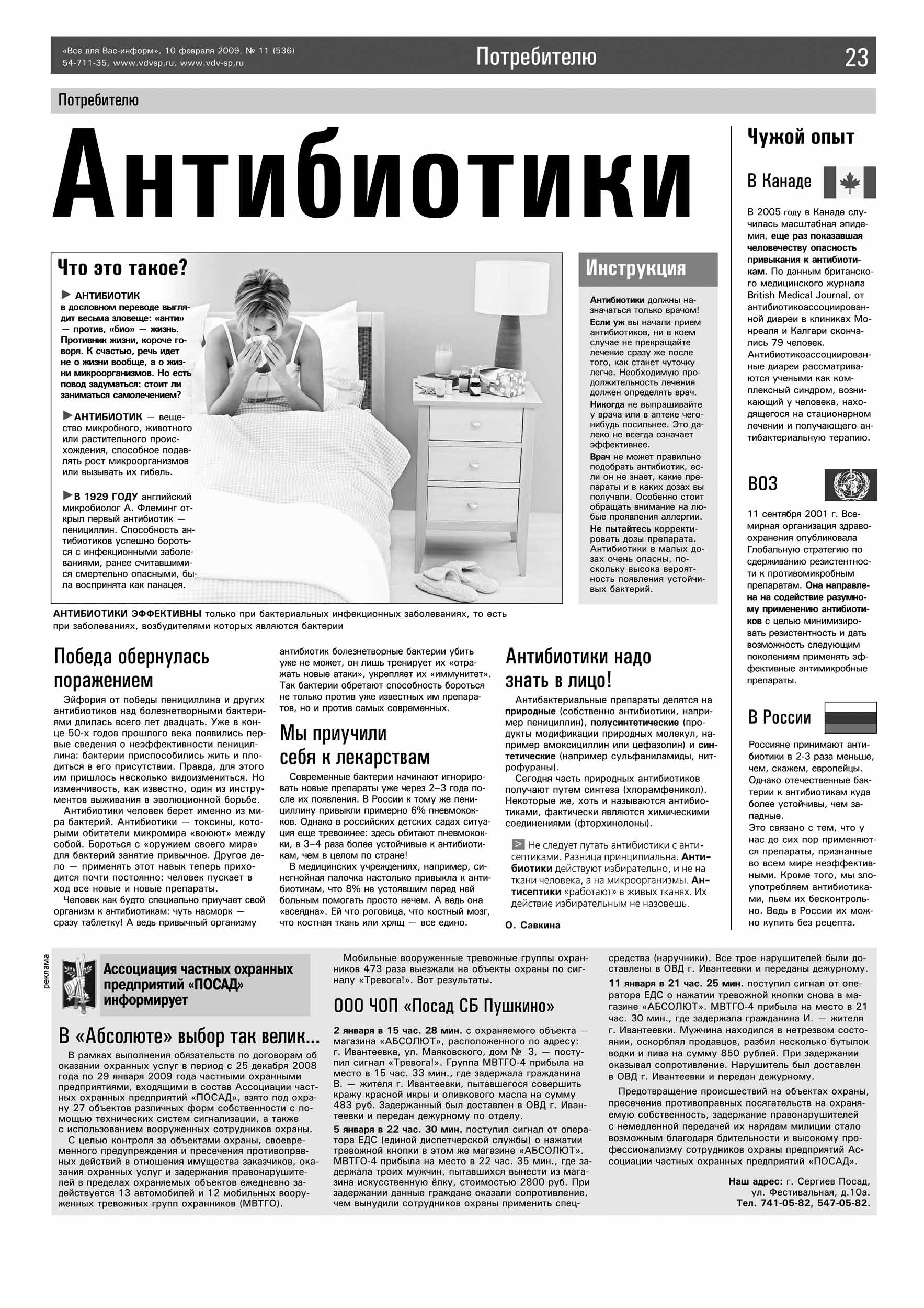

Итак, снова я и мой "Информ"))
    462.4 КБ · Просм.: 1 728
giss, нормально ;)
Глаз очень резануло:
1. «потребителю
потребителю»
2. «Инструкция»
3. Ну и постановочное фото, которое не совсем антибиотики, а скорее простуда.
4. Ну и не совсем понятно, для чего эта статья вобще. :)
1. с потребителем - реально косяк)) исправлю
2. а че с инструкцией?
4. эта статья из серии "че, где, почем?". Ну короче, потребителю))
А затем она, чтоб журналист гонорарий получил))

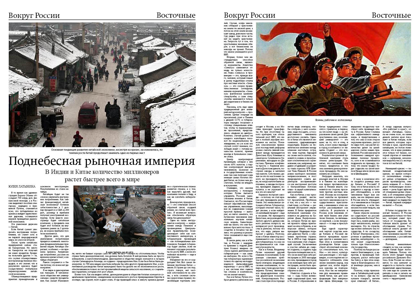

Скажите, что неправильно.
attachment.php
    486.9 КБ · Просм.: 1 743
na1s, ну… это рыба, да?
Во первых, под нижней фотографией полный залип.
Во вторых, слишком много сплошного текста. Хотя бы разбить т. н. «главками».
Ну и сапог на правой полосе совсем не придает элегантности развороту.
attachment.php
похоже на то, как на две простыни текста в случайном порядке ляпнули три снимка. сверстано неинтересно, динамики нет никакой.
st1cky, я тыцнул на превьюху.
В театре:
— Врача, врача! Есть здесь врач!
— Да спешу на помощь.
— Не спешите коллега, вам не кажется, что нам здесь полное фуфло показывают?
Но, иметь 2 фотки (я уверен, из фотогафа еще снимков тридцать можно было выбить), разворот без рекламы, массу текста, из которого можно было сделать неплохой сайтбарчик с рисунком под которым просто умопомрачительная подпись (не надо понимать так буквально, что на иллюстрации — то пишу). И чето такое «Вокруг Росиии Восточное?»
Немного почитал, такая вода, пинцент.
И да, na1s, вас в детстве основной текст к базовым прилеплять не учили? Строкомера на вас нет!
Угу, а лучьше строкотливной машины на голову. А так, если честно вполне стандартная верстка для 80% Российских газет.
а 6 узких колонок (не считая сапога) на сплошном тексте???
кто это гумно читать буит???
пысы. боюсь, что строкомером по рукам и прочими
гуманными методами тут не обойтись(((

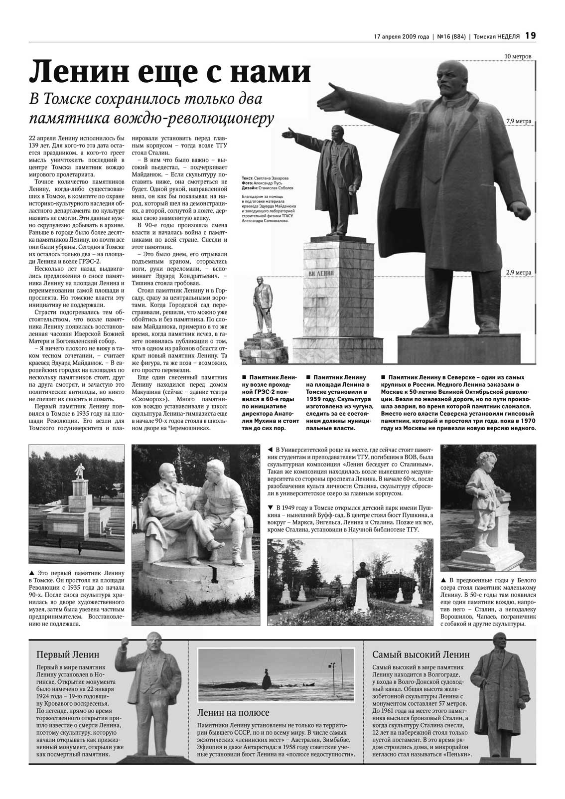

из сегодняшнего номера.

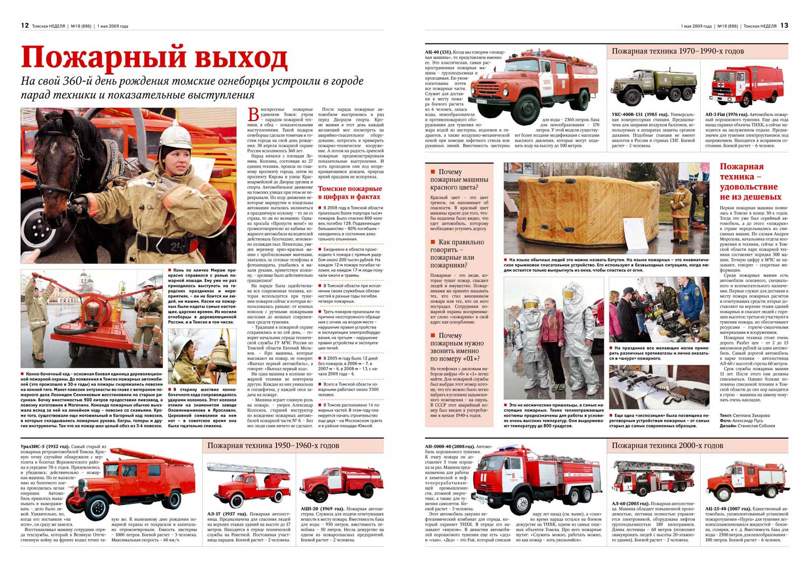

    277 КБ · Просм.: 1 437
Ммм... только меня напрягает курсив в подзаге и отсутствие лида?
st1cky, отлично. И размеры на инфографике адекватные. Если придираться, то: «остальные ленины» не «стильно» выполнены с основными (ну или наоборот). Или их мелким загом надо было отбить. Ни это естественно, ИМХО. Ах, да. «левые ленины», чот тоже без зага :(
спасибо.
подзаголовок и у меня первым делом напрашивался, но я уже реально не знал, чо еще можно сократить в тексте... пришлось оставлять так.
к 360-летию пожарной охраны.
    338 КБ · Просм.: 1 001
Какая-то техника у пожарников ваших вся депрессивная... Всё назад воротят. Одна только пожарница, смотрит вперёд, пытаюсь кобылу с места сдвинуть.-)
Ну и сами машинки почему все разных размеров?
Напрягают многочисленные переносы под описанием фото; может лучше без них, выключку влево, да всё.
Номер "01" не актуально - на Украине уже перешли на международный стандрат 101 (102, 103). До вас ещё не дошло?-)
Два тире есть в начале строчки. Это большая трабла или допустимо? (Потому как сам такое иногда допускаю-)
