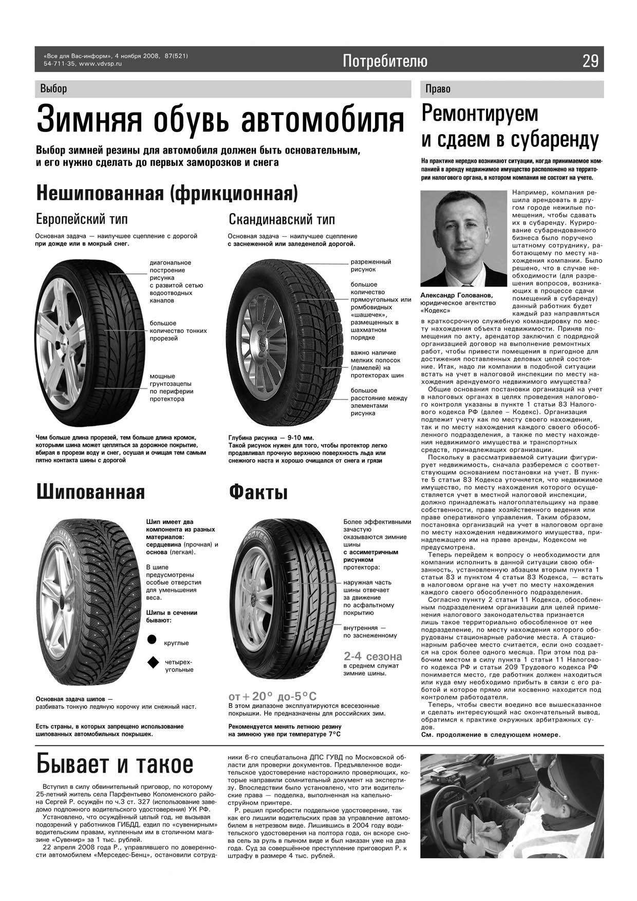

    479.3 КБ · Просм.: 1 020
st1cky
А что с переносами в заезде сверху и колонке от редакции?
Sekir, торопился делать пдфку - шрифт слетел.
а в типографию уйдет нормально.

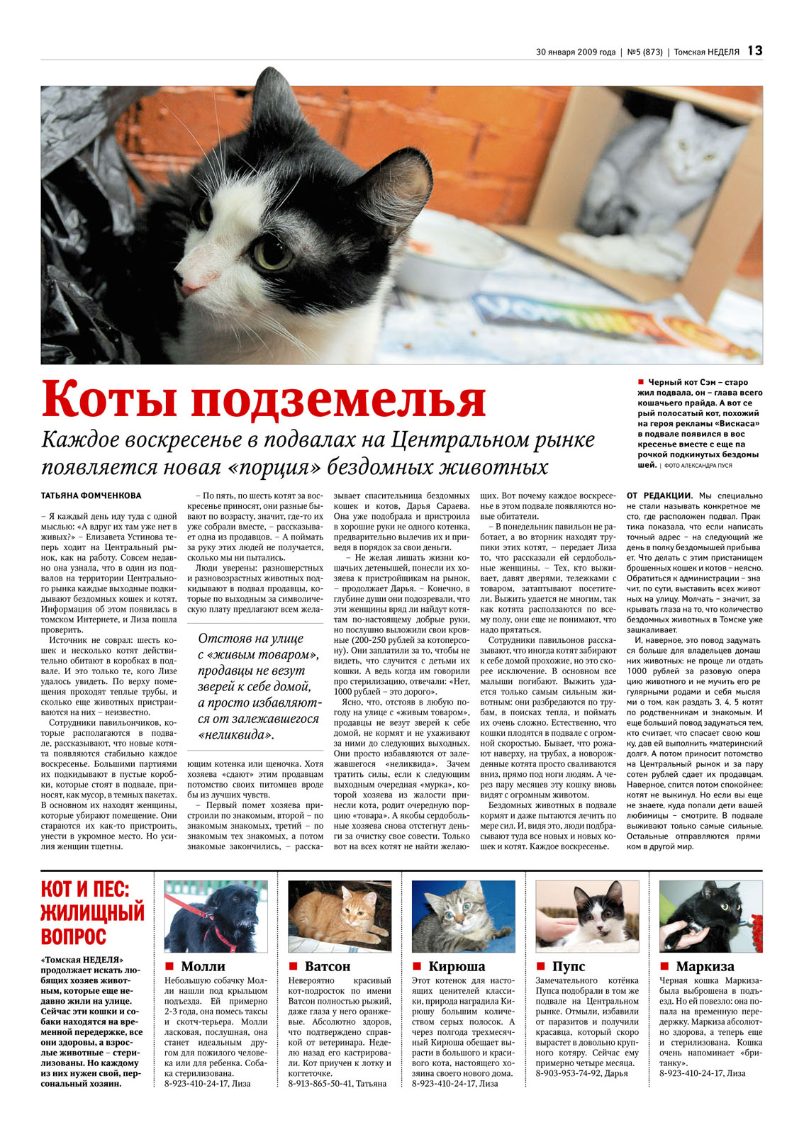

ты знаешь, Дим - нет %))) в основном, автор материала и Саша Пусь, они котолюбы те еще %)
AleXFonat, в индизайне, конечно же.
Из декабрьского номера
    421.1 КБ · Просм.: 1 356
giss, очень порадовал момент «шипованая», а рядом «факты». :)
Что же из них лучше? :)))
