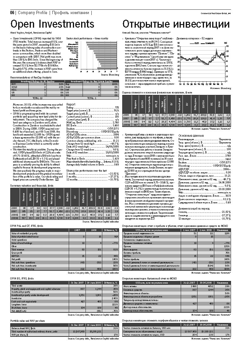

Добрый день! Как и постил ранее, только начал заниматься версткой газеты... Вот что получается к четвертому номеру... Хочется конструктивной критики... (А3, 16 полос, 1+1, бумага как "Финансовые известия").
Вот здесь полный PDF-файл: http://ifolder.ru/8248100
нет структуры текста - основной тескт статьи и, например, комменты к ней "слиплись" в единую кашу. Заголовки не дружат с отступами до и после самих себя. ну и отсутствие мелких деталей, которые делают дизайн.
+ отсутствие больших фото. И что это за религия совать фото в конец статьи?
Ок, спасибо. Про коменты понял... учту обязательно. Про заголовки тоже понял. Про "фото в конце статьи" — это не конец :) статьи и требование "хозяев" не помещать неавторрские персоналии в начале + персона не может направлять взгляд за полосу (т.е. должен быть кусок текста до края полосы).
Персона как раз-таки смотрит не в полосу (см. аттач).
Снимки\врезки ставят или до, или после абзаца, а не внутрь.
    243.7 КБ · Просм.: 1 113
    210.4 КБ · Просм.: 1 302
Вообще, эти персоналии выглядят очень странно. И, по-моему, это тот случай, когда можно сделать симметричный макет (хотя все учебники это не рекомендуют) - тут действительно подходящий для этого случай. Разместить эти две физиономии по центру на одном уровне - ведь текст-то один и тот же и справа, и слева, значит они обе относятся и к правому, и к левому фрагменту. Т.е. лучше и логичней их слепить в единый блок.
Спасибо за критику... Не понял выделенные строки в конце абзацев. Так нельзя делать?
По поводу кавычек — волевое решение редактора использовать везде одинаковые...
Это так называемые "висяки", т.е. концевая строка абзаца должна быть не менее 1/3 от полной.
Я Вам типографские кавычки нарисовала. Тоже могут быть везде одинаковые '))'
в таблицах используется шрифт на кегль меньше чем в основном текстовом блоке... или, как минимум, такой же. А у вас текст в таблице визуально больше. Возможно у вас там и одинаковый кегль как в таблице так и в основных текстах, но прописные в шрифте основного блока занижены.
