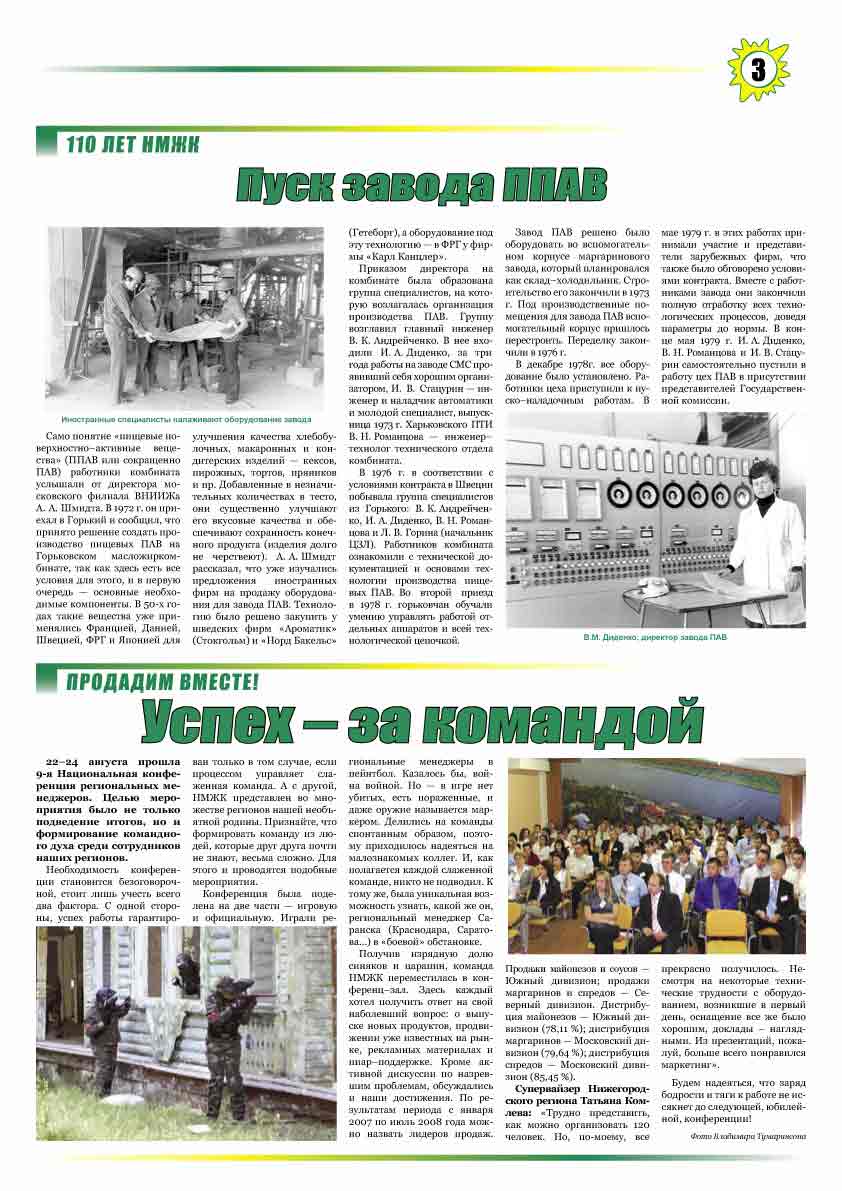

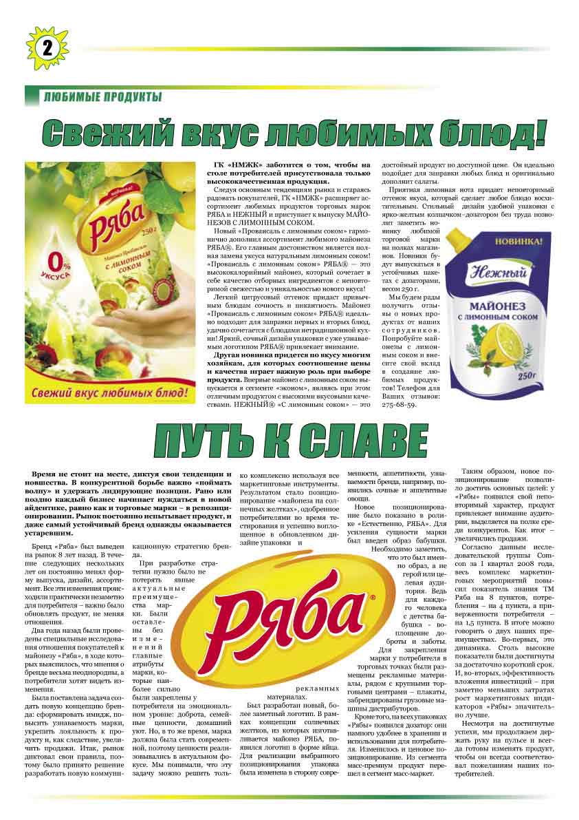

Коллеги, выкладываюсь на ваш суд. Выпускаю газету 4 полосы, полноцвет. Формат - А3.
    149.5 КБ · Просм.: 1 248
    138 КБ · Просм.: 1 085
    116 КБ · Просм.: 789
    116.8 КБ · Просм.: 1 059
Верстка ужасная. Ничего личного, я тем более не трогаю дизайн.
Первая полоса - шапка не понравилась абсолютно. То же касается верстки. Отступы от плашек делать больше. Врез нижнего снимка в текст чем обоснован? Также, как и зеленой плашки. Заголовки - нет единообразия (то они у вас начинаются с заглавной, то полностью заглавными - капс лок забываете отжать?:) ). И выравнивание - они по центру или все-таки как? Отступ первого абзаца не нужен, и выделение - это обозначение лида? Ну и далее - помечено...

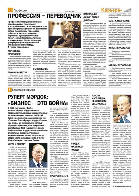

Привет коллеги. Вот верстка газеты "Карьера+", ваши коментарии
    77.3 КБ · Просм.: 1 227
    74.4 КБ · Просм.: 1 072
    71.7 КБ · Просм.: 942
2 drummermur, смотрела файлы 007 и 010
- отсуп в 1-м абзаце не ставится;
- фото женщины "ни два ни полтора", вобщем "повисло", как и лид;
- невнятная иерархия заголовков;
- по поводу нижнего материала: фото кадрировать надо одинаково, а то у Вас у одного и плечи, и галстук видно, а второму даже ухо и плечо "резанули";
- на 7-й полосе гарнитура, имхо, совсем не соответсвует содержанию. Кстати, а почему она вообще другая, если это одно издание?
п.с. см. аттачи

giss сказал(а):
2 drummermur,
п.с. см. аттачи
оп извините), это другая газета
drummermur, опять нет центра (главного материала). Ну а про иерархия загов и пр. не смотрел, превъюхи достаточно.

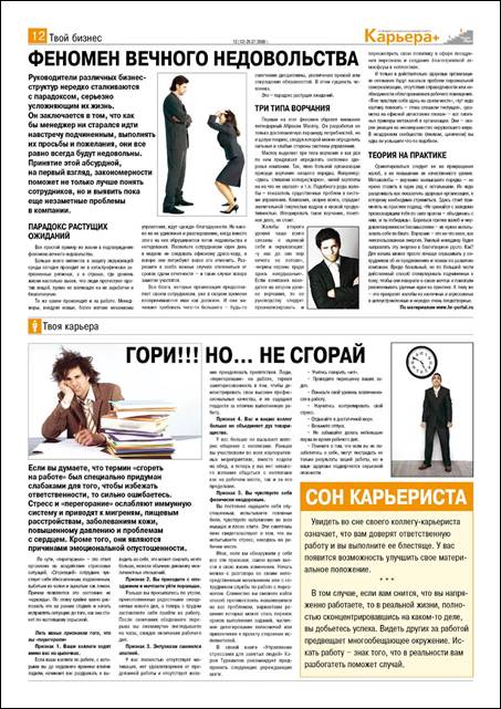

Напишу про 12-ю полосу.
1. Очень плохо, что под колонтитулом "профессия" стоит заголовок "Профессия - переводчик".
2. Верстка "прилипла" к колонтитулу.
3. "Плюсы" и "минусы" так и просятся, чтобы их оформили как-то поинтересней.
4. Зачем внизу два Мэрдока? :)
5. В заголовке про Мэрдока использованы разные кегли. Они должны быть или уж кардинально разными, или одинаковыми, а тут - ни рыба, ни мясо.
6. В тексте про Мэрдока идут внутренние подзаголовки, и вдруг последняя главка отделяется звездочками. Если это еще одна главка - то нужно было тоже подзаголовок. Если нет - то надо было оформлять этот последний кусок текста как-то иначе (подверсткой).
Тут, конечно, есть вопросы и редакторские, однако думающий дизайнер мог бы обратить на них внимание редактора - в конце концов, важен же общий результат.
Кстати, 12 полоса – рамки на фотографиях слева вверху и внизу ИМХО не смотрятся.
