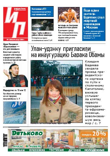

PorosyuK, а мне первая полоса, кстати, не понравилась совсем.
нединамичная она какая-то, без фантазии, без выдумки.
и заглавное фото из разряда "я и пальма".
упд: я бы сделал что-нибудь в таком роде, как на аттаче.
только бы еще разукрасил дополнительно, ага. а то красный и синий - слишком яркие, но скучные.

Меня напрягает симметрия - это лишает полосы динамики. Глаза немножко разбегаются, как на шахматной доске.
И главный заголовок в четыре строки (причем, очевидно, предполагается, что он всегда будет выравниваться по высоте с логотипом?) - тяжеловато.
А вообще, конечно, неплохо бы было посмотреть то, из чего переделывалось.

st1cky, ваш вариант тоже хорош, я подобный даже рассматривал в процессе, но длинный подзаг главного анонса в узкой колонке уж очень напряжно читать.
Elena Fortuna, Симметрия получилась, как вариант, из-за провальной фотки, завтра покажу еще одну первую полосу.
У меня всё очень вариабельно ;)

короче, была у меня похожая проблема в одном издании – с колонкой с этой. пришел к выводу, что лучше либо только горизонталки ставить на главную, либо вертикальная плюс еще одна вертикальная вспомогательная.
а подзаголовок – под заголовком писать.
но я б ваще отказался от такого негибкого первополосника, честно сказать. может, еще подумать стоит, не торопиться?

вот еще, что обещал. Но здесь нет зага второго уровня, и поэтому чот рябь снизу, ИМХО, не очень получилась. Ну и два пожара на первой тоже не айс.
st1cky, если вы считаете, что он негибкий... кхм... эмм... вы видели первую полосу до этого?

st1cky, для меня надо чтоб на первую можно было поставить горизонталь, вертикаль и квадрат (это я про главную фотку) в нынешний московский «Мой район» я не представляю, как вертикаль всунуть, но я давно «Мой район» не видел и мб я еще пока дурак ;)

А если левую колонку оформить заголовком второго уровня? И не дробить ее на две части, пусть будет один материал (точнее, его расширенный анонс).
Зеленая полоска вверху какая-то сомнительная. Как не отсюда.

Не, у нас вертикалка не прокатит. Горизонтальная реклама + горизонтальное лого, плюс анонсы над лого - без мазы в А3-м сделать. Есть вариант, когда лого ставится на попа, использовали пару раз, но как-то не прижилось.
А сейчас лучше первая полоса, Коля, чем была. Есть к чему придраться, но лучше. Я бы обратил внимание на большое кол-во анонсов одного уровня - может стоить проредить, ну типа еще один уровень добавить, помельче? Газета-то у вас толстая была, надеюсь такая и осталась.
Dmitri Surnin, к сожалению немного сократилась (за счет рекламы, что самая ззопа) –8 полос стало.
У меня там в принципе есть заг в анонс второго уровня (тот которого много это третьего :) ) но чтот как-то пока не складывается его применить, но ничо, пока только два номера было, еще наделаю первых полос ;)

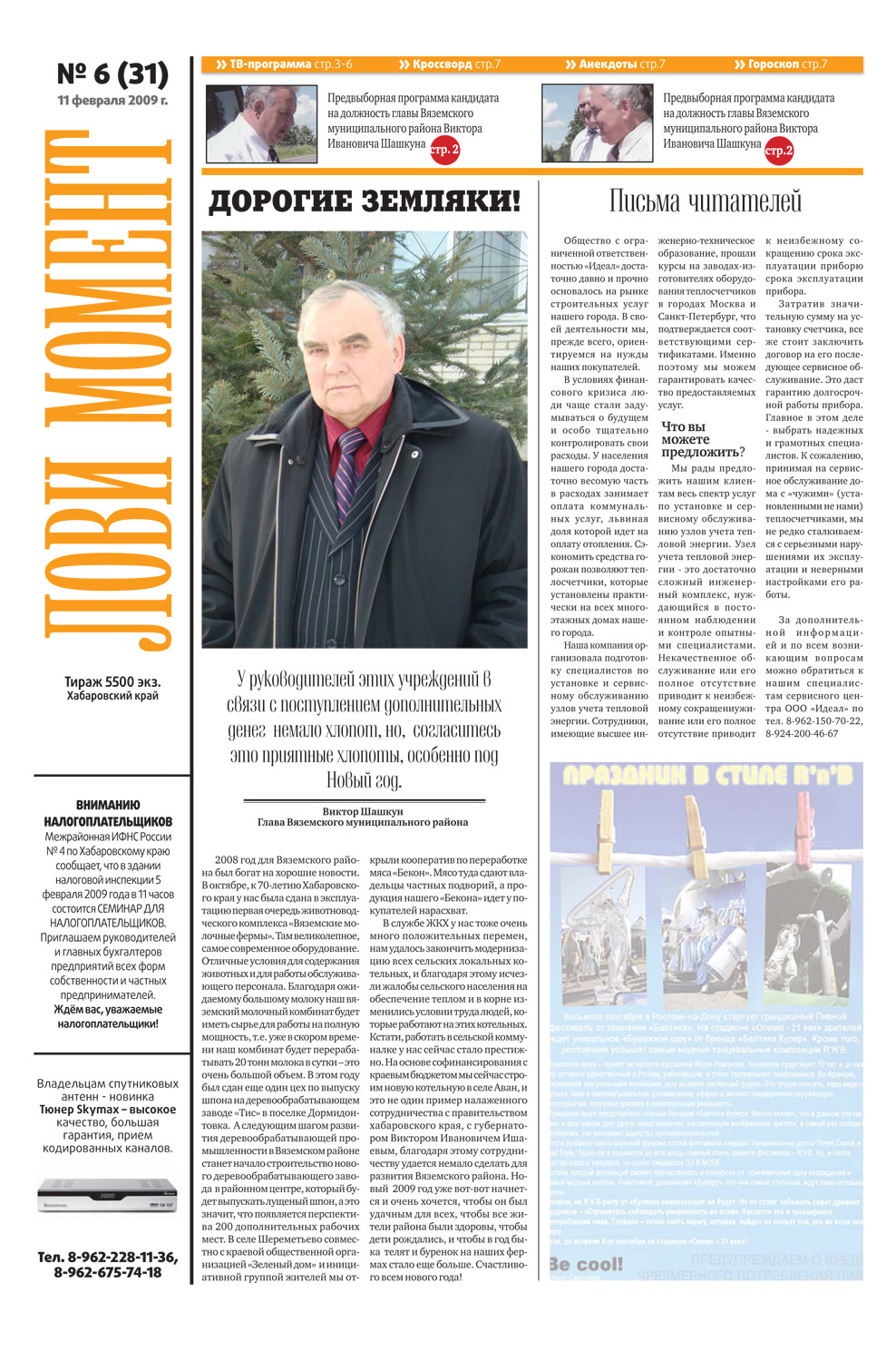

Вот первая полоска.
Какие есть явные недочеты?

unnamed61 сказал(а):
Вот первая полоска.
1. Вертикальный логотип, возможно, и смотрится оригинально, но при выкладке газеты в киоске (если она продается) создаст проблемы.
2. Номера страниц в красных кружочках сразу цепляют взгляд (за счет цвета), а это явно не главный элемент полосы.
3. Шрифтов многовато, и они все "из разных опер".
4. Слишком узкие колонки в "письмах читателей", слишком крупный внутренний подзаголовок. Там же: можно было бы выделить последний абзац как-нибудь иначе.
5. Короткие предлоги (особенно в крупном кегле вреза) надо переносить в другую строку.
6. В целом - скучновато (даже если не брать контент - тексты и фотографию) - хочется еще парочки мелких элементов. Как отдельно стоящих, так и внутри текстов. Два одинаковых кирпича текста на первой полосе - явно недостаточно, чтобы сделать интересный макет.
7. Я бы добавила к оранжевому еще какой-нибудь дополнительный цвет.
8. По поводу "набирать первый абзац текста без отступа" есть разные мнения, но лично мне глаз режет, когда он с отступом.
9. Рамки на фотках в анонсах слишком "траурные".
10. Вам тут явно напишут еще про ужасные фотографии, но я намеренно от этой темы абстрагируюсь, потому что считаю, что макет должен выглядеть прилично с ЛЮБОЙ фотографией.
А в целом - впечатление довольно приятное, весьма аккуратно, и, думаю, у вас хороший творческий потенциал - просто чуть не хватает знаний и опыта, но это дело наживное :)

Это пока только набросок дизайна бесплатно-распространяющейся газеты. И фото и иллюстрации — «рыба».
Буду дорабатывать с учетом Ваших замечании и предложений. =)
Я тогда пропесочу (даже если «рыба»)
Начнем сверху :)
1. ТВ-программа, кроссворд, анекдоты, гороскоп.. эмм. это не то, чем можно привлечь читателя, а тем более у ваших конкурентов всего скорее оно есть. И оно забивает анонсы о которыж ниже.
2. Загов в верхних анонсах нет вобще (длинная писанина, совсем глаз не хватающия). Надо то, что «предвыборная программа кандидата» как-то акцентрировать, а остальное убрать в т.н. подзаг.
3. «Дорогие земляки!» и «Письма читателей» это совсем не то, что продаст газету (где редактор!).
4. Ну и в верстке уже классический «сапог». Я думаю (Буггг), вертикальную рекламу надо разверстать горизонтально.
