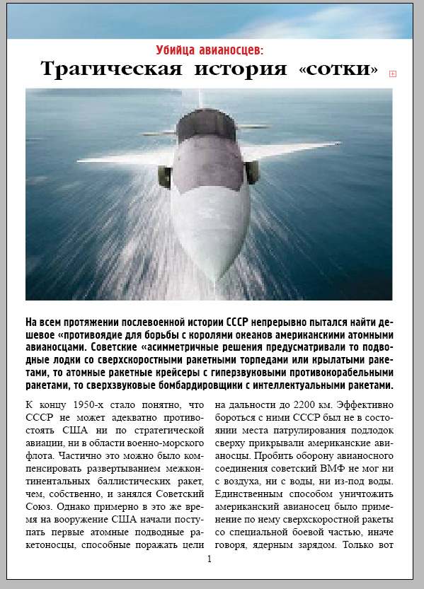

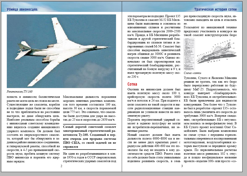

AndyMB сказал(а):
Просто у вас в самых основах набора всё неправильно. Тут было бы проще указать на неошибки, но их нет.
Может быть теперь появились неошибки?
(1-й вариант см. выше)
Неошибки появились, но и ошибки остались :)
Висячие предлоги, слишком далеко оторваны "км" и "т" от цифер, какой-то красный плюсик рядом с заголовком...

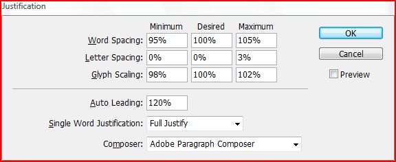

А вот как раз по-поводу "км" и "т". Там же пробелы, а их размер потом автоматически меняется, когда даешь выключку, что делать?
Использовать Paragraph Composer обдуманно ;)
Да, все вижу, спасибо.
Использовать неэластичные неразрывные пробелы :) Единицы измерений, кстати, по-любому не должны отрываться от значений.
Пробелы разной ширины вообще не есть хорошо, но одно дело, когда они между обычными словами и другое - когда в тексте много цифр с единицами измерений и все по-разному выглядят, это создает впечатление неряшливости.

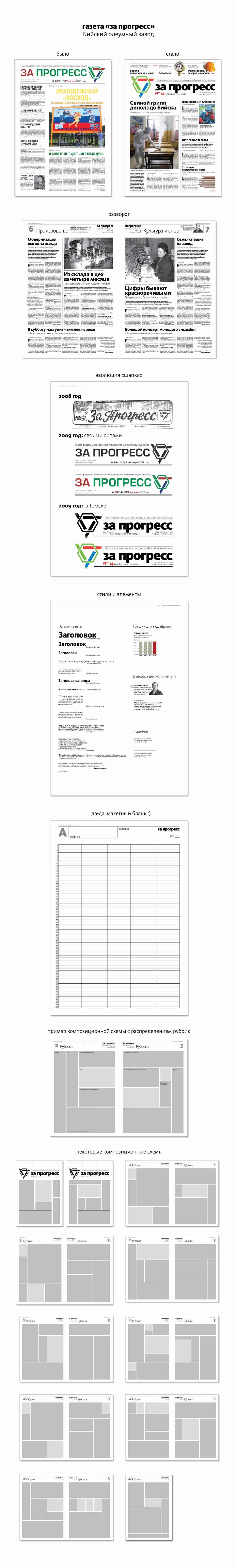

Я тут сделал корректировочку КГМ одной газеты из Бийска — из-за нее не смог приехать в этом году на «Газетный дизайн» :(
Если по делу, то:
1. Улучшения очевидны, обсуждать из не буду.
2. Обращу внимание на:
- Макет заведомо не рассчитан на то, что в газете будут крупные нормальные иллюстрации, фотографии, все усредненно, а потому однообразно и, если честно, скучно. Хотя я понимаю, что форма соответствует содержанию, а содержание, скорее всего, тоскливое. Я лично даже заведомо малокомпетентному клиенту, для которого, чем жестче, тем лучше (читай проще), предлагаю зазор в схеме, который позволяет принимать интересные решения, а не просто аккуратные и рабочие. Надо вдохновлять людей на подвиги, и дизайн-проект это должен делать. Иначе вашу концепцию будут использовать не как способ улучшить продукт, а как оправдание собственной творческой лености.
- Контрастности очень не хватает. В заголовках, в разворотах, в размерах фотографий. Очень все как-то монотонно (см. выше).
- Первая полоса - опять-таки подозреваю, что схема жесткая и одна первая полоса будет похожа на другую. Или у редакции-заказчика будут опции?
- Колонтитул решен хорошо, интересно. Но - продумали ли вы, что там будет располагаться? Достаточно ли альтернатив? Умных и интересных цитат ведь может и не хватить на каждую страницу. Если да - то, хорошо. Если нет, то этот прием превратится в мучение для редакции и смех для читателя, а не в полезный элемент оформления.
Да, все эти недочеты напрямую связаны с корпоративной спецификой газеты. Тут еще хаос-фактор их начальника надо принимать во внимание, хотя газета в таком виде ему понравилась.
Схем первых полос несколько, надеюсь, они не засядут на одной.
По поводу колонтитулов: газета выходит раз в неделю, там четыре полосы. Раз в месяц восьмиполосник. Так что проблем с наполнением быть не должно. Я предполагал что там либо цитата, либо короткие факты из материалов газеты (кто, что, где, сколько).
Контрастность попробуем поднять :)
Спасибо!)
