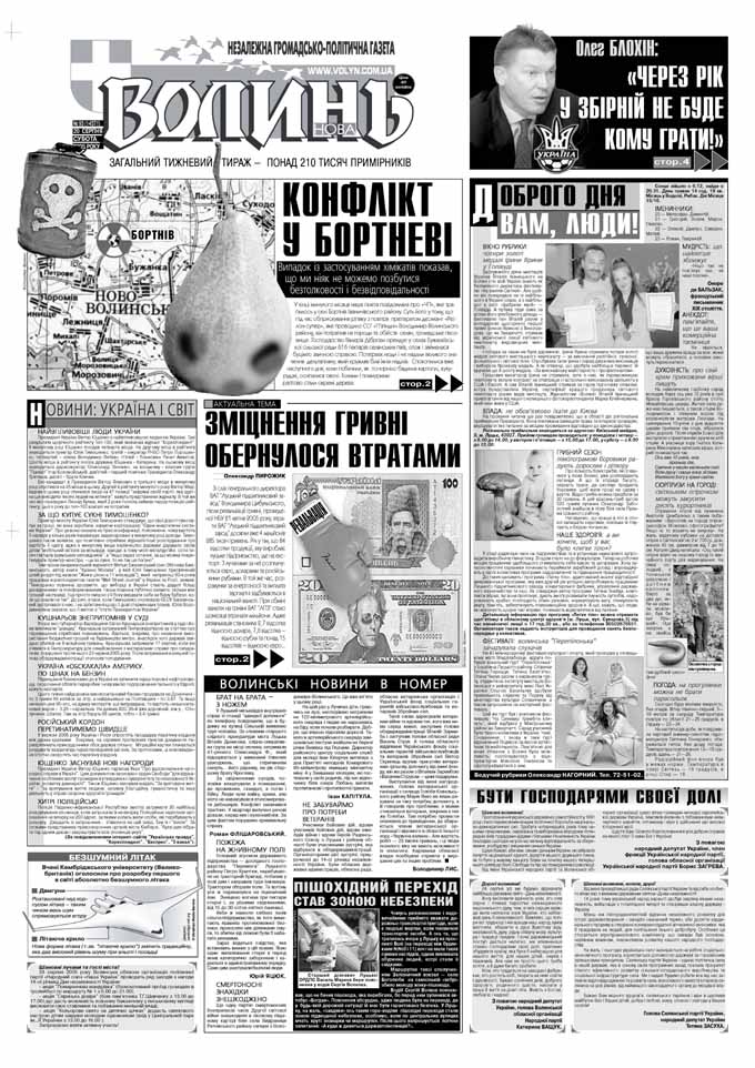

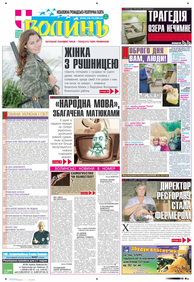

Здрастье всем. Я тут первый раз, вот хочу чтобы вы посмотрели, первая полоса. Есть мнения? По моему жуть, или?
    193.7 КБ · Просм.: 2 475
Antei сказал(а):
Есть, как не быть :-) Вроде ничего, на мой, неразвитый вкус, главная тема номера конкурирует кеглем надписи с шапкой, а квадратностью — с рекламой. Но это наверно проблема конкретного номера. А не похвастаетесь нутряными полосами?

Я внимательно перечитал весь трэд. Тут дело не в обчих принципах, до понимания коих я где дошёл своими синяками, где чужими текстами. Мне хочется найти конкретный шрифт :-) Герольд мне нравится, хорошо подходит его плотность (в малость придавленном по ширене варианте) и его "весомость"/насыщеность. Но в россии он уже стал настолько общим и банальным местом, что затюканый некогда Адвер Готик отдыхает. Боюсь, придётся заказывать шрифт :-( Никто не возьмётся ;-)) ?
to VonDachs
Первая полоса у нас разная, я вот предлагал заголовочный шрифт сменить на Helios С Bold, редактору вроде не очень нравиться. Он вообще любитель очень крупных заголовков. Вот закидываю еще первую, и неск. внутренних полос. А реклама, это по моему извечная проблема всех изданий.
    126.5 КБ · Просм.: 1 912
    169.6 КБ · Просм.: 1 938
    173.3 КБ · Просм.: 2 070
Мда, внутренности страшненькие. Чот подобное обсуждалось, не могу найти.
Зачем на главный материал ставить три таких фото, да еще так неудачно. Поставте одну большую и одну маленькую. И ради бога не бейте попалам фотографией целую колонку. Да и сама мысль поставить его разворотом в данном конкретном случае не кажется мне удачной.
Antei сказал(а):
to VonDachs
Увы нам, но это и проблема и еда :-) Сложность не в том, чтобы устранить рекламные модули, а в том, чтобы редакционные материалы ОТЛИЧАЛИСЬ от рекламы, а реклама от них, если конечно, за это не заплаченно :-) Я не очень понял ваш размер — это типа таблоида?
Официальная газета областной администрации, с минимальным финансированием. У нас тираж по области большой, в основном в небольших городах, деревнях и т.п. А по городу что-то около 7000 экОчень много заказных материалов сверху. :( В общем - колхоз.
Попозже закину полоски из др номеров. что получше выберу.
Antei, сколько ж у тебя полос то? 32? А периодичность какая?
Я бы все ж постарался привести анонсы на 1-й к одному виду, чтобы читатель не разгадывал каждый раз головоломку.
Внутри ("Приключения") рвешь текст как Тузик тряпку и обтекаешь фоты как начальник разговор о зарплате ;) Подписи с фоток -- долой.
А какой кегль основного текста?
