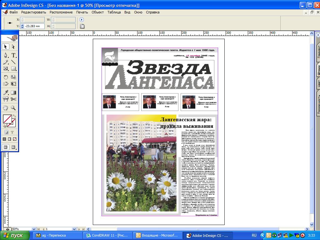

Показ примеров верстки газет
Хочу мнения профессионалов

barakuda, веселые картинки :) внутренности покажите.
Аляписто... Заголовок (логотип?) на первой и на 16-й полосах — разнятся.
И шрифты несовременные. Имхо. :)
barakuda!
В глазах рябит! Хотя для этого жанра что-то подобное и надо. Пестрота-пестрота и содержание соответствующее. Если содержание тоже на бульварном уровне, то все нормально. Если нужно больше серьезности и пристойности, то следует привести форму в гармонию. Какая цветовая гамма-то у вас?
Кажется, воздуха не хватает. Дышать нечем!
Рубрика на последней странице (колонтитул) какая-то никакая.
В шапке, т.е. над шапкой на первой полосе одна фото в рамке, другая без. Так надо? И че они такие толстые-то? Умер кто?
artvolk! Может, оторвать колонцифру от этой двойной линии?
Не совсем понимаю принцип расстановки всех этих черточек, линий. Мысль-то нормальная, только вот хаос какой-то.
Подвал, где выходные данные, смотрится слишком траурно. Может, убрать подложку? Тем более что печать плохая будет.
А так ничего. Прилично.
В печатном варианте цифра не лежит на линейке, скорее всего в уменьшенном варианте не видно.
Принципа пока нет т.к. это пока только наброски, но думаю выработать к выходу первого номера.
Уже убрал и ужал его, так действительно стало лучше.
Спасибо! По секрету, это первое, что сверстал в своей жизни, правда, до этого был LaTeX. :)
Поздравляю с дебютом, artvolk!
Возвращаясь к линиям. Их надо привести в порядок еще и с точки зрения их длины. Смотри, у тебя в одном случае линия выступает за абзац, в другом не выступает и т.д. И кстати, если нравятся линии, попробуй Paragraph Roules. Они в абзацных инструментах лежат.
И еще. Обрати внимание на выравнивание колонок! Они у тебя кое-где пляшут.
А подпись под статьями можно просто курсивом сделать. Уж больно она бросается в глаза: полужирная да курсивная.
Рамки на фото сильно толстыми смотрятся. Сколько они у тебя? 1? Лучше бы 0,5 сделать.
Шапка как раз под партийную газету. Только, может, линию под шапкой сделать на уровне буквы П? Чтобы она не выступала слева.
Па первой полосе ссылки на внутренние полосы смотрятся сильно жирно. Тебе не кажется?
В принципе, основной минус только в выравнивании, точнее в его отсутствии. Выравняй все: колонки, заголовки, подписи, линии. Газета станет гораздо аккуратнее.
Короче, успехов тебе!

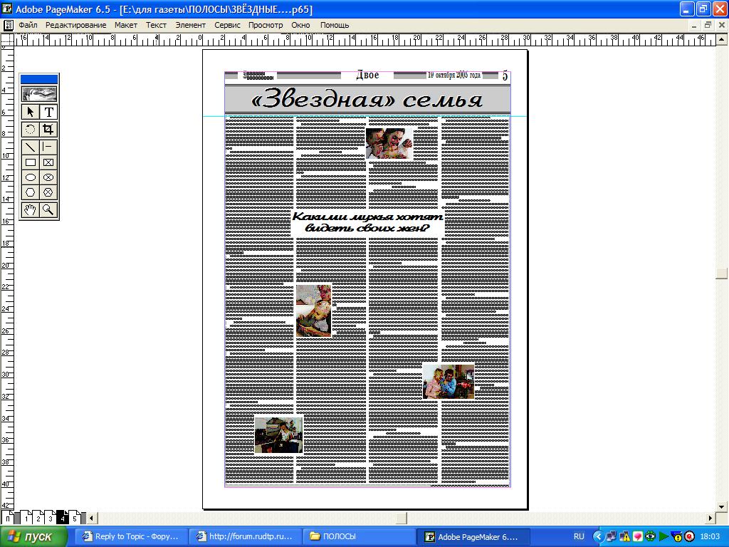

А вот наша «районка». Формат А3, 1 и последняя 2 цвета (голубой), 16-20 полос. Хотелось бы объяснить редактору как делать нельзя...

RedActor, в четвертом аттаче тень на текст наезжает, некрасиво очень
вообще неаккуратно смотрится - блок с текстом в рамке и фото с ребенком не выровнены по высоте, надо было верхний край на одном уровне сделать, фото отресайзить так, чтобы в высоту с блоком совпадало. И тень если не совсем убрать, то хотя бы меньше сделать, ближе к фрейму.
И в нижней статье тоже - врезку верхним краем сделать на одном уровне с основным текстом - или край текста приподнять или врезку приопустить.

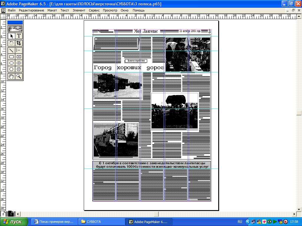

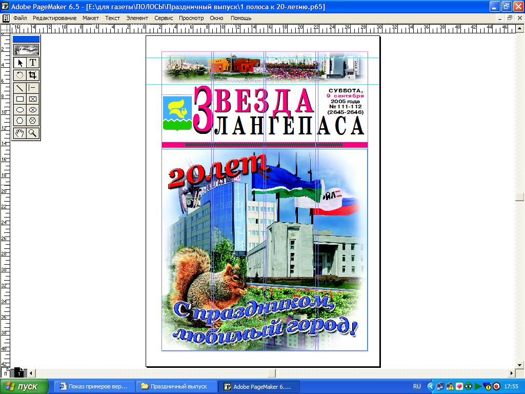

прошу тоже "мордой по батарее". или хоть "фэйсом об тэйбл"... или хоть чем-то обо что-то... чтобы знать, в каком направлении двигаться далее, потому что ситуация тупиковая и нужно что-то менять, но пока непонятно что... вернее понятно, что ВСЕ! понятно мне как верстальщику и дизайнеру, но непонятно всем остальным...
    177.4 КБ · Просм.: 1 943
    194.9 КБ · Просм.: 1 513
    147.9 КБ · Просм.: 1 977
    131.2 КБ · Просм.: 1 940
Ох, ну кто ж так скринит... ;]=
Уберите, пожалуйста, линЕЕЧКИ (направляющие то есть, это мне "версточкой" навеяло :) ), сделайте замену текста плахами от более меньшего кегля, чтобы буковки можно было разглядеть, если Вам не трудно! И еще разок выложите, пожалуйста.
Уважаемая КотёNа!
Наверное, "мордой по батарее" - слишком сильно сказано, но постараюсь откомментировать, как говорится, "не взирая на...". Вы уж не обессудьте, если где-то я высказываюсь слишком жестко, мы ж коллеги в конце концов... :)

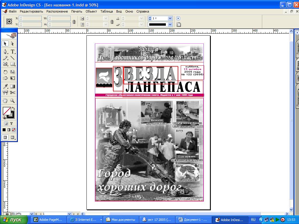

1-я полоса.
Интересное название - Звезда Злангепаса :) Тот вариант, что в Инди, в этом отношении лучше - по крайней мере воспринимается корректно. Далее. Обязательно убрать с первой винегрет из хаотически наложенных друг на друга фоток, картинок из клипарта, надписей и прочих "красивостей". Выглядит как, повторюсь, винергет, а читателю неудобно... К тому же изобретать велосипед здесь не надо - посмотрите, как оформляют фронтпейдж нормальные центральные издания, и вам как дизайнеру сразу станет все понятно. И пожалуйста, не помещайте надписи на изображения - этим вы убиваете как фото, так и текст.
3-я полоса.
Опять же избитые, выстраданные кровью и потом наших коллег в борьбе за читателя истины. Какое-то фото должно быть "основным", то есть, грубо говоря, больше по размеру, чем остальные. Крайне желательно не "размазывать" иллюстрации по полосе, а группировать их вместе, причем рядом с заголовком. Кстати, считайте, что заголовка у вас просто нет - то недоразумение, "Город хороших дорог", смотрится скорее как врезка, а не как заголовок. Кстати, где вы взяли такой убого-самодельный шрифт? :)
А теперь попробуйте почитать материал просто как читатель. Не запутались в скачках от одного текстового блока к другому, шараханий по ширине набора и прочих сюрпризов? Скорее всего, запутались... Так пожалейте бедного читателя, не отравляйте ему жизнь, она у нас и так не сахар. Макетируйте проще и логичнее, и люди к вам потянутся :)
Кроме того, старайтесь избегать "красивостей" в оформлении врезок, рубрик и т.д. Зачем, спрашивается, вступление к материалу обернуто сразу двумя рамками, одна из которых к тому же завалилась на бок. В девяностые годы прошлого столетия, не спорю, такие выверты были модными у некоторой части товарищей, впервые севших за компьютер. Я по наивности своей думал, что те времена уже далече, однако, как оказалось, зря :)
5-я полоса.
Заголовок на плашке, да еще обернутый линейками, смотрится как что угодно, - рубрика, врез, колонтитул, - только не как заголовок. К тому же набранный италиком. К тому же декоративная гарнитура...
Иллюстрации вообще никакие. Куча пятнышек из клипартов и интернета, бессистемно и неаккуратно разбросанных по тексту, не добавляет материалу привлекательности.
А какой необходимостью вызвано увеличение размера фрейма для подзаголовка, когда он на несколько миллиметров "выезжает" с обеих сторон из своего двухколонника? И вообще, почему подзаголовок "какими мужья хотят видеть своих жен?" находится не под заголовком, как ему и положено, а в центре материала? Вопросы, вопросы...
Знаете, придираться по конкретным случаям можно бесконечно, и если вы даже прислушаетесь к моим советам, делу это поможет не сильно. Поэтому попробую дать действительно дельные подсказки :)
1. Поищите в Сети руководства по дизайну газет, да хотя того же Тима Харроуэра, кстати, линк был и на нашем форуме. Есть еще и совсем короткий "карманный" справочник от Мишель Картер, который как раз ориентирован на наших российских газетчиков.
2. Посмотрите, как подают материалы центральные издания. Харроуэр Харроуэром, а национальный дизайн все-таки имеет свои особенности.
3. Всей редакцией сядьте и обдумайте концепцию издания, способ подачи материалов, все, чем "лицо" вашей газеты будет отличаться от других. Короче, нужна четкая система. Ну, или не совсем четкая, но все-таки система. :)
4. Вы, как дизайнер, садитесь и воплощаете все придумки в "эталонные" макеты. Их снова обсуждают, вы пытаетесь что-то отстоять, чем-то приходится пожертвовать, что-то переделать... В общем, в споре, как и положено, родится истина. И вот тогда уже можно будет обсуждать конкретные недостатки не отдельных материалов, а СИСТЕМЫ. И вот тогда-то и появится шанс действительно улучшить внешний вид не отдельных полос, а всей газеты.
Удачи!
я смеюсь и плачу одновременно :) смеюсь над тем, что я делаю и плачу над тем же.... СПАСИБО! буду стараться все исправить...

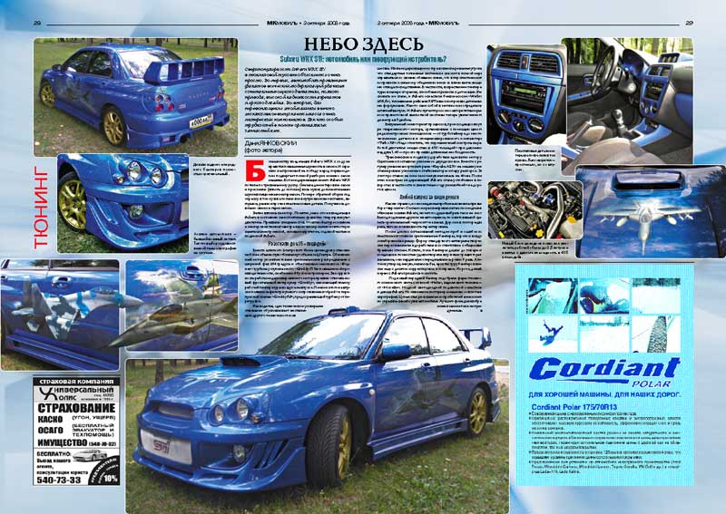

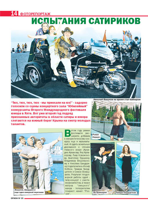

Первые развороты четырехполосных рубрик. Автомобильная газета формата А3
Нужна конструктивная критика
