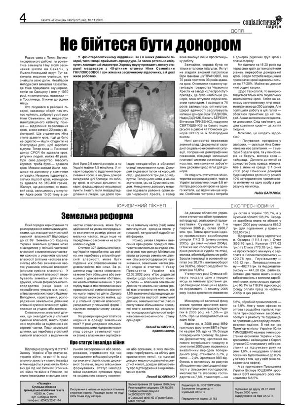

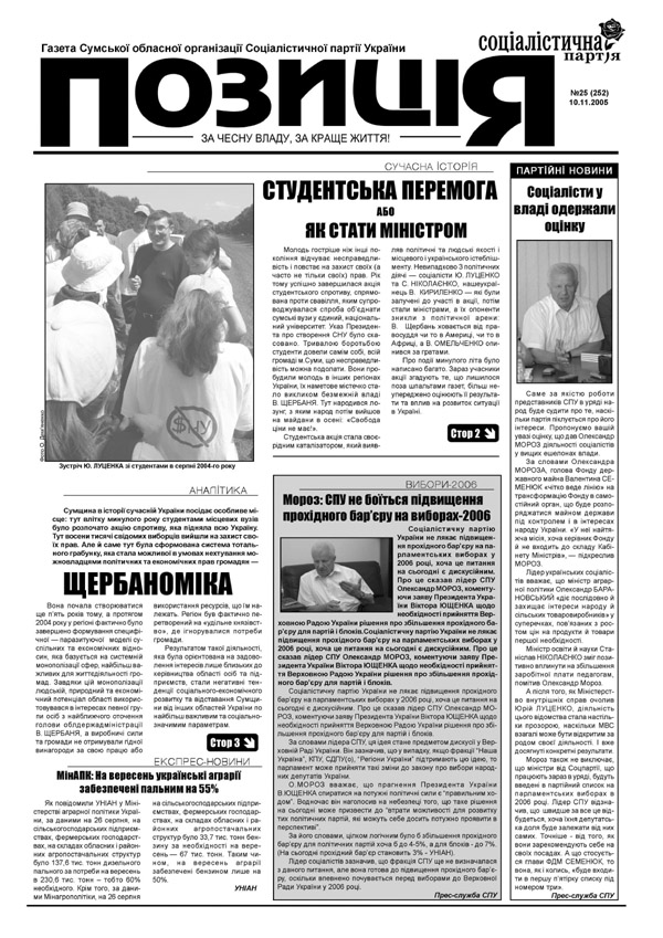

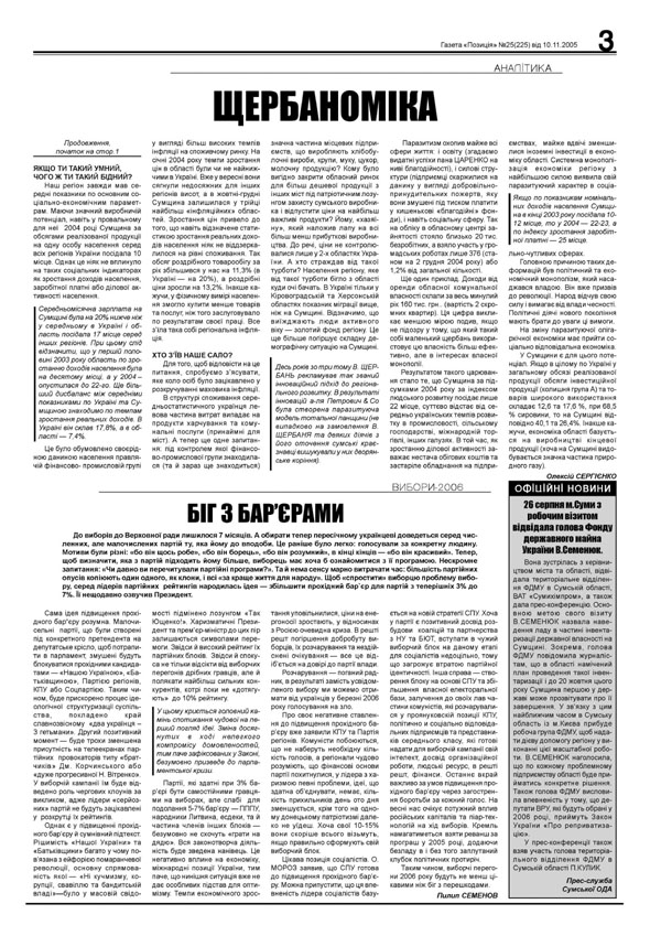

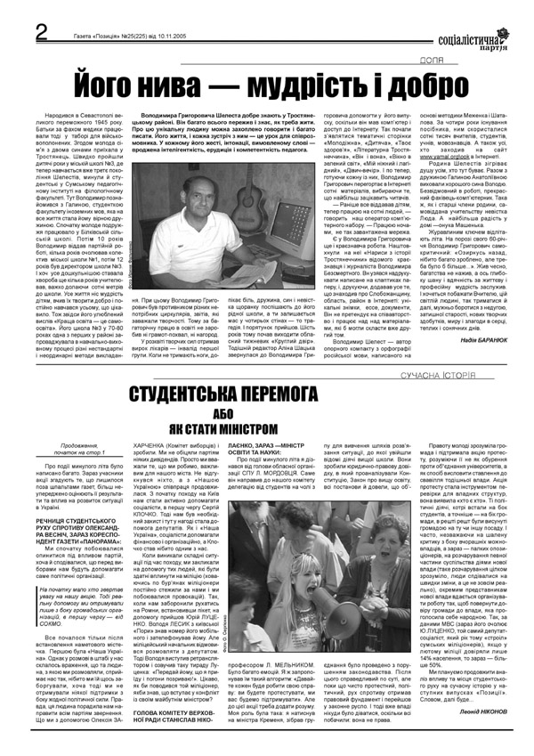

Привет всем!
Вобщем вот такие наброски... Газета малобюджетная, тираж небольшой.
Печататься будет на отвратном оборудовании, поэтому одно из требований
к дизайну — максимальная простота. Формат — А3, 4 полосы, кегль основного шрифта — 9пт, язык — украинский. Шрифты - Arial и Impact (оба системные ttf, знаю неправильно, но приходится тягать с машины на машину это всё).
Текст особо не читайте — он левый. Кавычки, тире и дефисы расставляю, но может где пропустил... На второй полосе заголовок стоит криво, это глюк :)
    186.5 КБ · Просм.: 2 222
    187.8 КБ · Просм.: 2 069
    184.8 КБ · Просм.: 1 694
    151.3 КБ · Просм.: 1 952
Что мешает поставить на обе машины два одинаковых шрифта?
Машин пока далеко не две :) Но это всё решится со временем... Кстати, может, какие советы по шрифтам дадите? Стоит смотреть в сторону Type1?
P.S. А полосы безнадёжны, да? :)
Шрифты, как и все файлы прекрасно клонируются.
Не зная в чем верстается, скажу да, Type1.
Да, нет, вполне ничего. Лучше многих российских партийных газет.
Два фото Мороза на одной полосе конечно перебор, но все таки это его газета :-).
Верстается в PageMaker 7.0.1. Слышал, что с наличием русских Type1 проблемы? Что посоветуете в качестве шрифта основного текста? Impact скорее всего придёться оставить — требование brandbook СПУ.
P.S. Фотки Мороза были вставлены от безысходности, в текущем рабочем варианте этого уже нет :)
