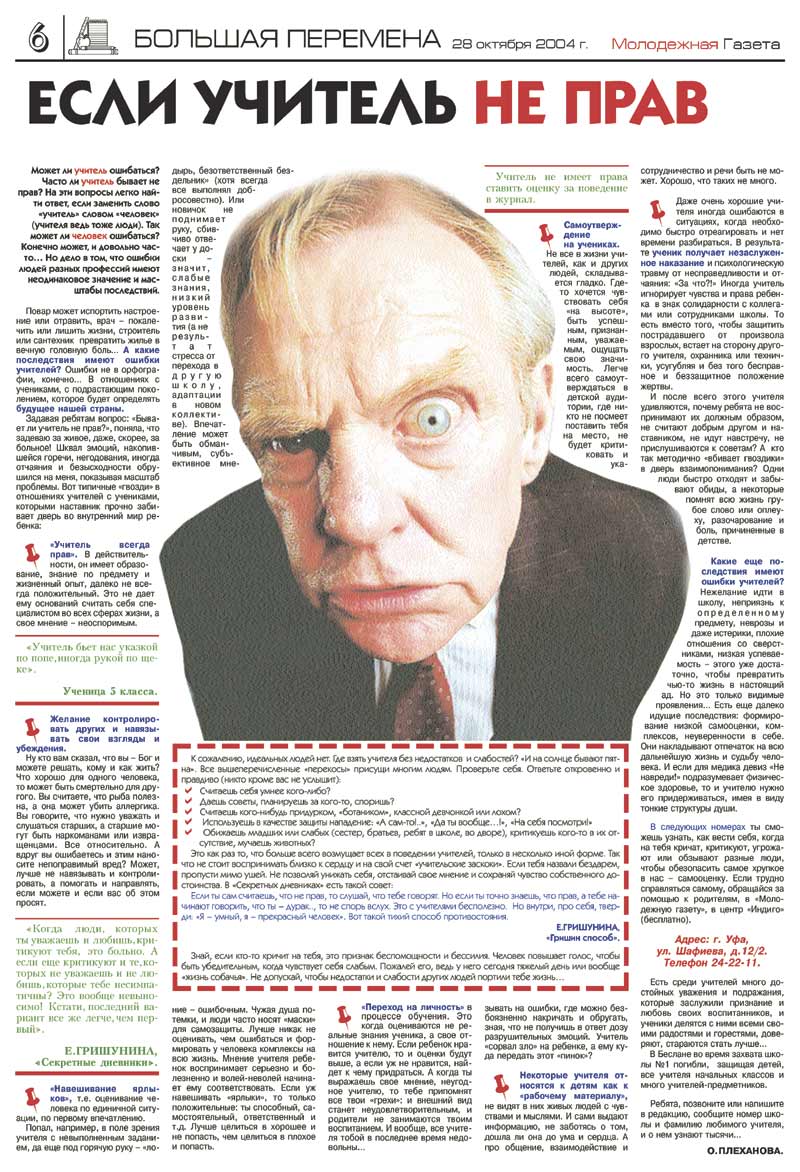

    192.9 КБ · Просм.: 4 474
    186 КБ · Просм.: 3 896
    190.4 КБ · Просм.: 3 770
    159.4 КБ · Просм.: 3 231
    189.2 КБ · Просм.: 3 696
sniffysko сказал(а):
Слишком плотная верстка.
Я этой газеты не видел к сожалению, но неужели в газете нет ничего, что можно было бы оставить на первую полосу? Пара материалов на первой полосе... Хотя бы начало, а новости можно разбросать по страницам.
Пункт первый:
Есть в газете дизайнер, верстальщик, редактор, корректор и журналист. Так вот я был там дизайнером и верстальщиком, а не главредом.
Пункт второй:
Внимательнее надо читать. Есть концепция газеты и стиль в общем, их НЕЛЬЗЯ было менять. Вот. Тем более газета, как вы поняли, посвящена компьютерам, новым технологиям и т.д. Опять же есть определенные правила составления таких газет.
Вот вам, например, когда звонит старый друг по телефону он что спрашивает? "Как дела? Что нового?" Да? Он ведь не спрашивает о том, что вы с ним делали вчера вечером, потому что это будет не интересно для него самого в первую очередь... Так ведь? Аналогия видна?
Пункт номер три:
Читалось все идеально. Часто видел как люди (мужчины 40-го возраста) читали эту газету в трясучем автобусе. И вроде жалоб не поступало.
Но в некоторых местах, согласен, просто вынужден был "впихать" туда то, что нужно было.
Блин, неужели все так плохо(хорошо?), что даже сказать нечего? :confuse: :sad:
