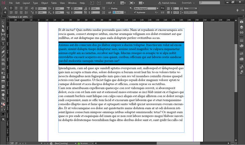

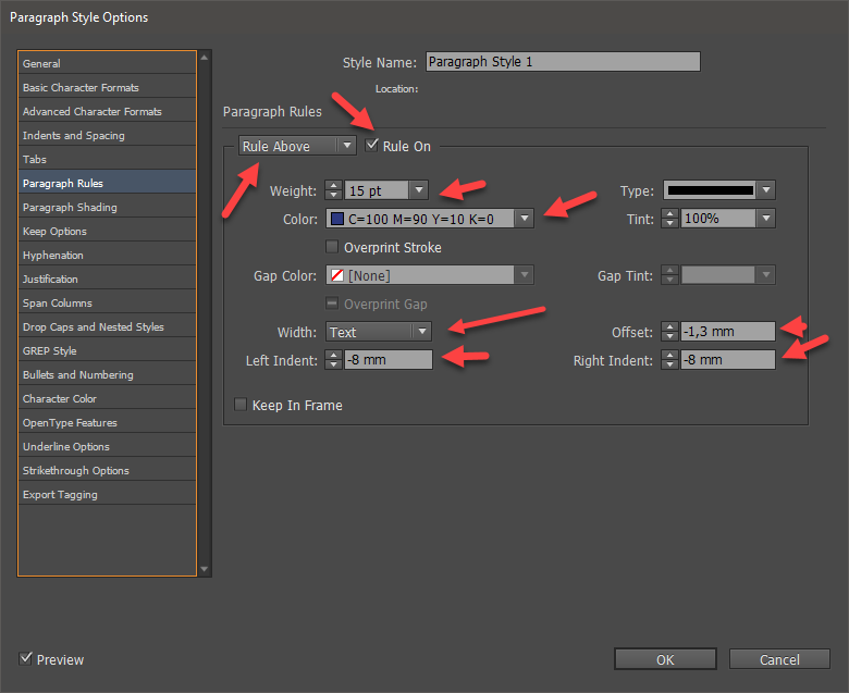

Индокитайские разработчики InDesign CC 2015 опять купили что-то не то, и выкурили это: новая функция paragraph shading не имеет параметров обводки, хотя эта логическая "фича" сама по себе напрашивается. К сожалению обводку абзаца слева и справа не сделаешь штатно, но вот сверху и снизу можно просто добавить старые и добрые paragraph rules (которые раньше и использовали для имитации paragraph shading:D).
    57.9 КБ · Просм.: 1 247

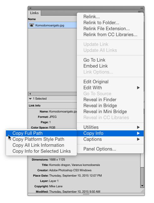

Как скопировать путь к линку:

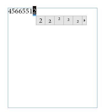

Если в тексте нажать shift и стрелочку влево один раз, то покажутся альтернативные глифы для выделенного символа
(InDesign CC 2015)

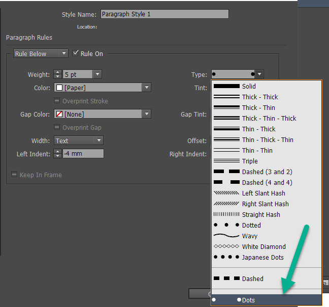

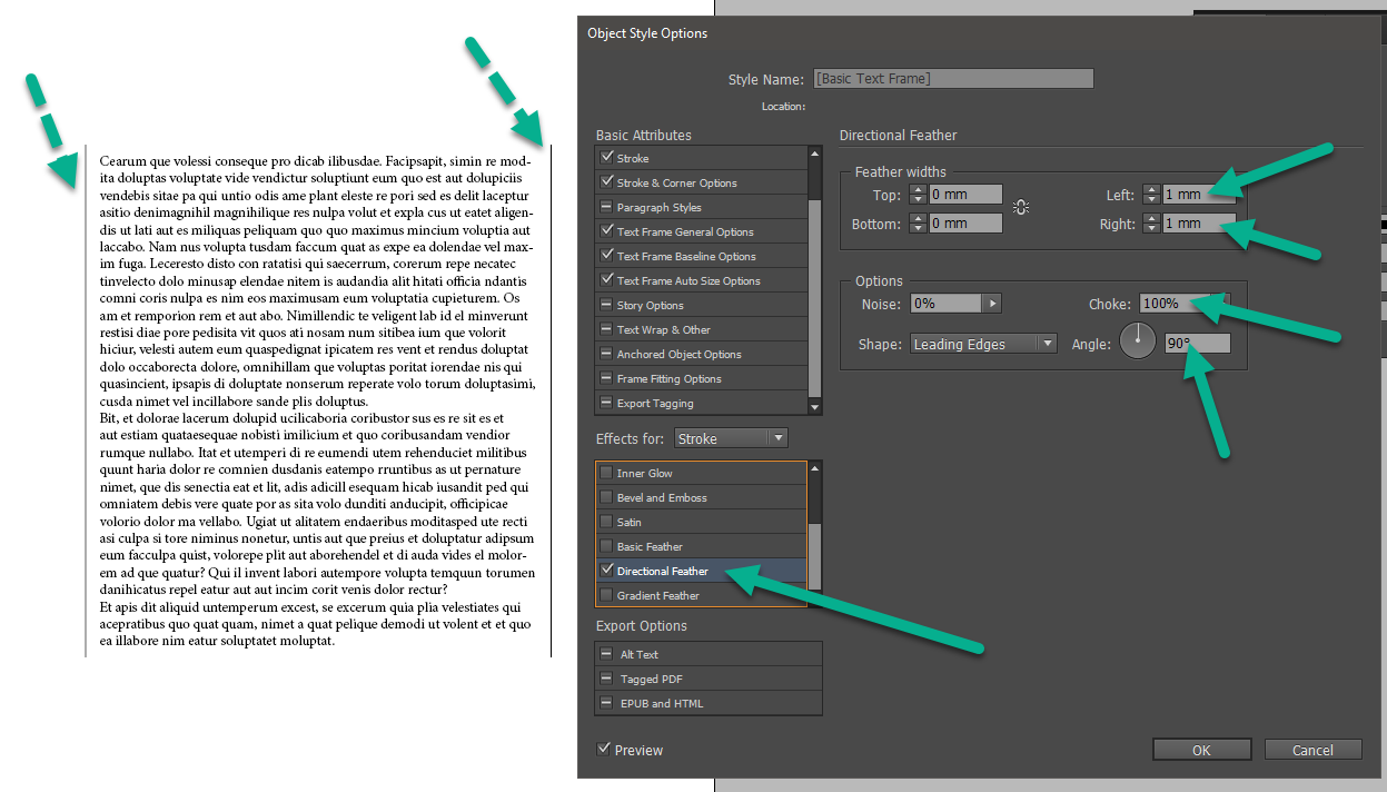

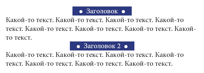

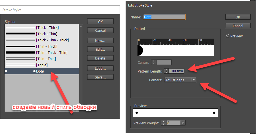

А что если хочется иметь в настройках стиля символ списка и слева, и справа? Да ещё и текст выделить цветом.
Пример:
Оказывается, это возможно сделать автоматически. Создаём стиль обводки -
И настраиваем свойства стиля заголовка -
Идея скопипастена у юзера адобовского форума Оби-Ван-Кеноби

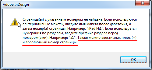

Как, всё-таки, иногда полезно читать содержимое предупреждающих окон перед тем как их на автоматизме закрывать...

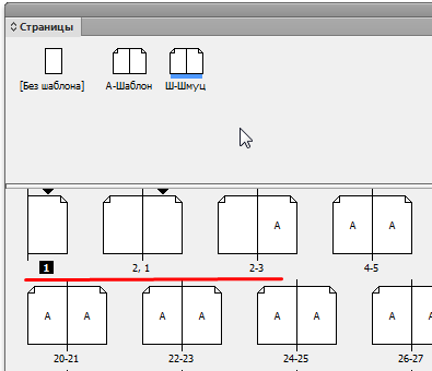

Если в макете нумерация страниц вот такая:

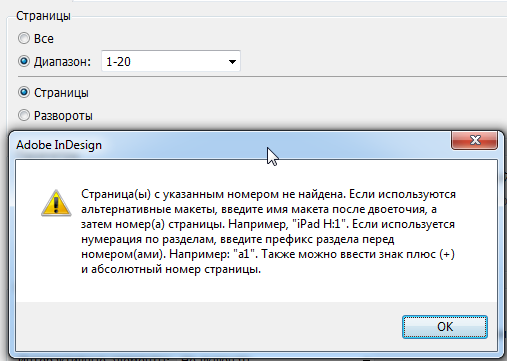

...и при экспорте (печати) появляется такое окно:
то, дочитав до конца, можно узнать, что:
...и тогда, сложив 1 и 2 и добавив плюсы там, где надо, можно легко и быстро отправить куда надо нужный диапазон:
эта штука с + и абсолютным номером очень выручает в скриптах

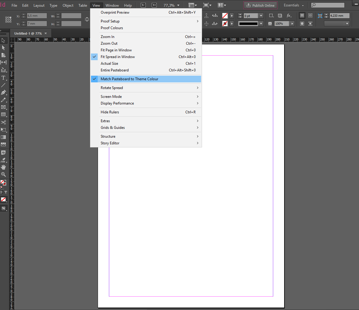

Пользователи CC-версий могут столкнуться, что pasteboard непривычного "не белого" цвета.
Как вернуть обратно? Снимите галочку (см. скриншот).
