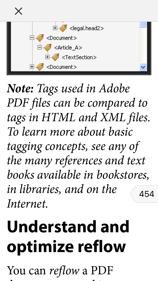

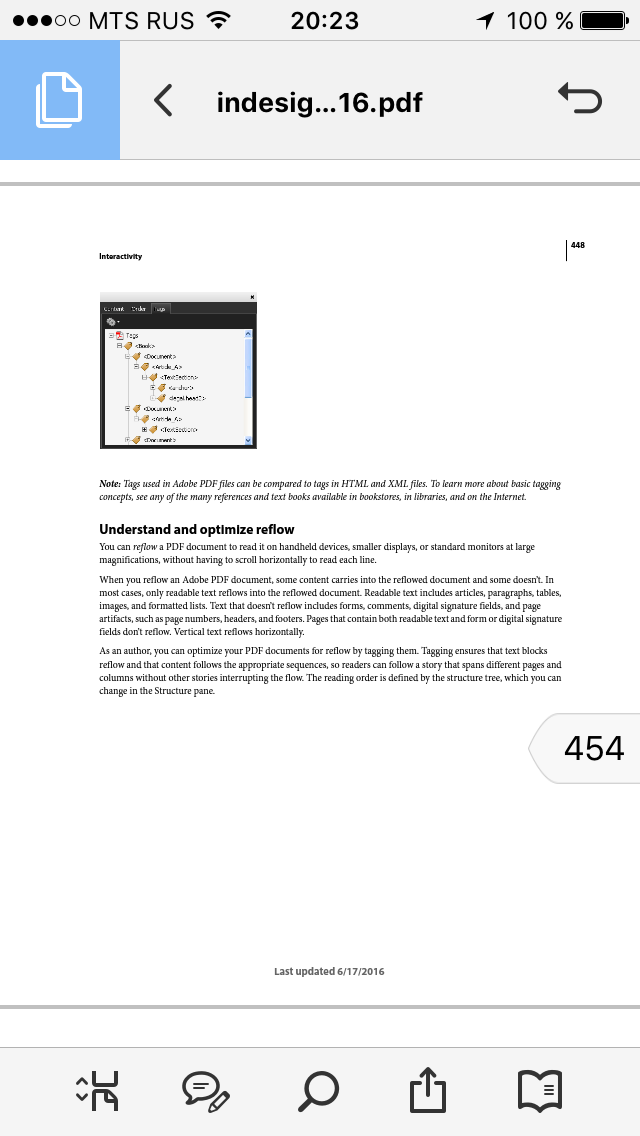

Очередное чтение из хелпа и мысли в слух (проверил, собственно, на самом хелпе пдф-ном на айфоне - работает, за исключением некоторых незатэгированных страниц). Оказывается, PDF если заверстать по уму с тэгами, то его можно спокойно читать не ломая глаза на маленьком экране смартфона, даже если он свёрстан на А4, так как адобовский ридер для мобильных устройств умеет делать reflow из такого подготовленного PDF.
Understand and optimize reflow
You can reflow a PDF document to read it on handheld devices, smaller displays, or standard monitors at large magnifications, without having to scroll horizontally to read each line.
When you reflow an Adobe PDF document, some content carries into the reflowed document and some doesn’t. In most cases, only readable text reflows into the reflowed document. Readable text includes articles, paragraphs, tables, images, and formatted lists. Text that doesn’t reflow includes forms, comments, digital signature fields, and page artifacts, such as page numbers, headers, and footers. Pages that contain both readable text and form or digital signature fields don’t reflow. Vertical text reflows horizontally.
As an author, you can optimize your PDF documents for reflow by tagging them. Tagging ensures that text blocks reflow and that content follows the appropriate sequences, so readers can follow a story that spans different pages and columns without other stories interrupting the flow. The reading order is defined by the structure tree, which you can change in the Structure pane.
Это говорит о том, что можно иногда и не делать reflowable epub, как один из вариантов исполнения электронной книги, только надо не забывать клиентам рассказывать о "режиме чтения" PDF в мобильном Adobe Reader.
Привожу пример одной той же стр. в обычном режиме "сломай глаза" и в режиме чтения.

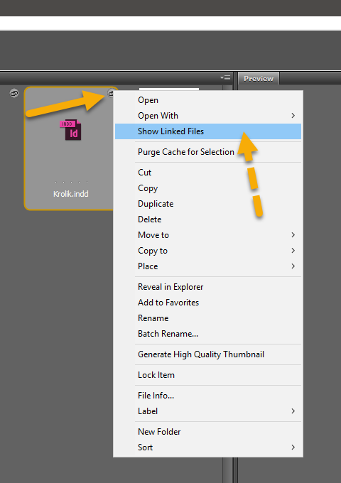

Иногда хочется посмотреть все файлы, которые прилинкованы к индизайну и провести некий batch над ними. Но делать package лишний раз лень, когда нужно чтобы линки были разложены по папкам как задумал, и что же делать? — открыть bridge, найти indd и далее смотрим рисунок
Далее в палитре filter в Bridge можно оставить нужные типы файлов для батча/экшна в фотошопе. И т.д. и т.п.

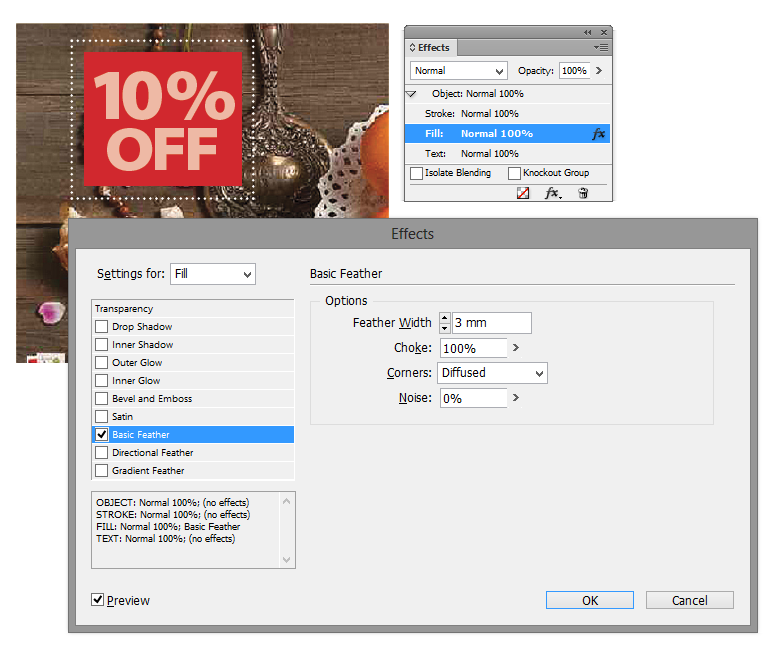

Можно ли задать окантовку на расстоянии от фрейма? Можно. Рисуем окошко с окантовкой, заходим в палитру effects щелкаем 2 раза на окошке fill. Идем в basic feather, задаем ширину и choke: 100%. C картинками, к сожалению, номер не проходит

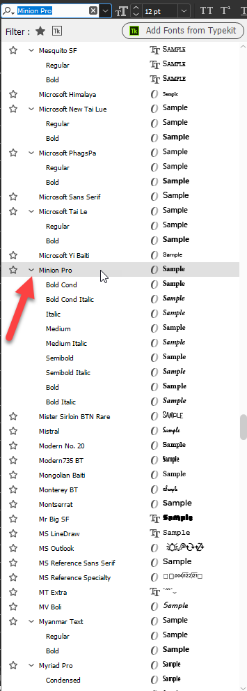

Раскрыть все начертания шрифтов, доступных в списке: нажать на ctrl+"Уголок вниз"

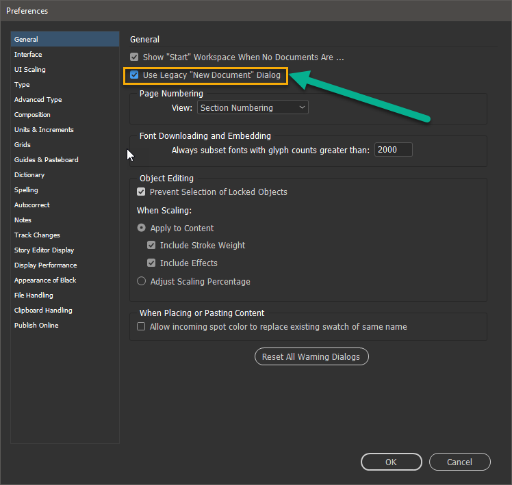

Не знаю как кого, но меня дико бесит "новое" окно создания нового документа в CC2017 с его рюшечками и рекламой.
Однако, можно это вырубить взад.
