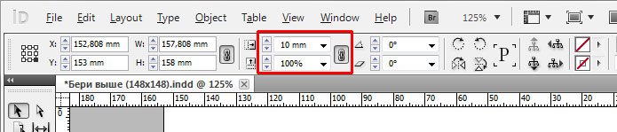

Если вам надо точно смасштабировать окошко ВМЕСТЕ с картинкой до определенного значения, необязательно тянуть картинку с зажатым Ctrl (и Shift).
Достаточно на панели управления (Control Panel) в поле Scale X Percentage (или Scale Y Percentage) ввести вместо процентов нужное значение, например, "10 mm". Цепочка (Constrain Proportions for scaling) должна быть нажата. Если Цепочка будет не нажата, то картинка изменит пропорции, что иногда может оказаться тоже нужно.

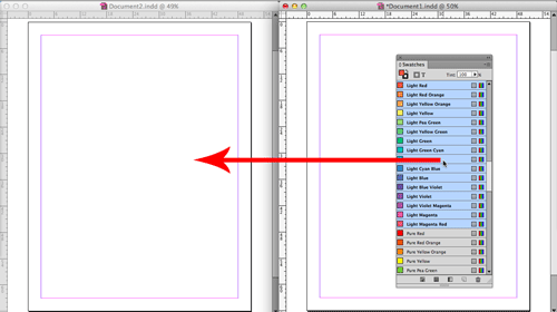

Swatches можно переносить из документа в документ перетаскиванием (drag&drop).

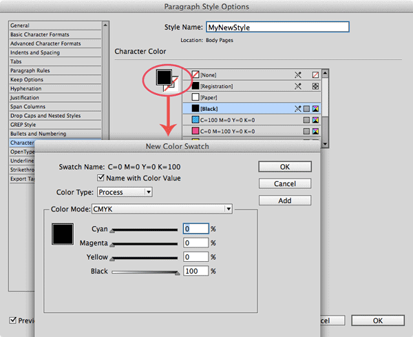

Как создать swatch при открытом окне настроек абзацного стиля?
Ответ:
