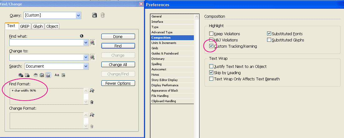

KakVseSlojno
Scale отловить можно стандартным поиском, а трекинг подсветкой.

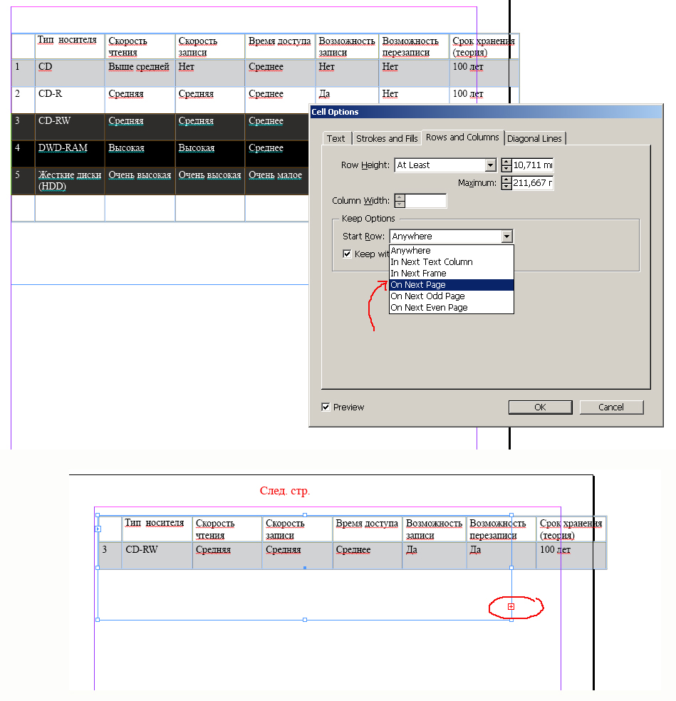

Не могу разобраться с разделение таблицы. На другую страницу переходит всего одна строка, следущая строка - только на следущую страницу и т. д. Аналогичный результат при нажатии In The Next Text Column, In The Next Frame, при Anywhere вообще ничего не происходит

Ответ: Всем кто пытается освоить Индюк с нуля. Вопросы из help'a постить здесь.
KakVseSlojno
Так и есть. Ничего не сделаешь. Поиск по форуму не пробовали дергать хоть иногда?
Есть скрипт для растягивания до конца фрейма ячеек - если уж припекло руками делать - поищите также на форуме.
Вообще-то я просто изучаю эту функцию. Если она существует, значит должна работать? Или нет ')'
