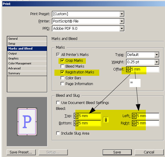

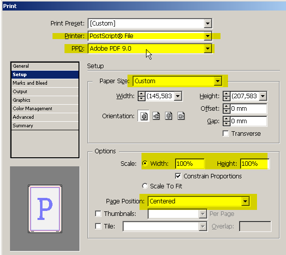

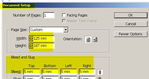

Значит быстренько.
Занимаюсь версткой газеты факультета. Тут попросили меня,как единственного хоть чего-то знающего сверстать книжку формата 125*187. И типография предъявила кучу требований. Мне несовсем понятных.
1. Просьба вывести PDF с обрезными и центральными метками.
2. К обработке принимаются файлы на языке Postscript с использованием Postscript-драйверов наших выводных устройств
3. Верстка должна осуществляться с учетом дообрезного формата. При записи в несколько ps-файлов (группами страниц)
необходимо соблюдать единый размер страницы (бумаги).
Как вообще записать ps-файл? в чем его приемущество перед Pdf? и какой вообще смысл этого ps? и что за метки?
Простите за вопрос если он весьма глуп)
Ответ: Всем кто пытается освоить Индюк с нуля. Вопросы из help'a постить здесь.
В своем файле смотрите в File - Document setup и сравниваете с моей картинкой.
<...> принимаются файлы на языке Postscript с использованием Postscript-драйверов наших выводных устройств
Идете к ним на сайт и качаете оттуда или просите прислать файл PPD, кладете его в папку \WINDOWS\system32\spool\drivers\w32x86\3\
После того как скопировали PPD куда надо File - Print, дальше смотрите на скриншотах.
http://forum.rudtp.ru/showthread.php?t=41712
http://forum.rudtp.ru/showthread.php?t=38200&page=15&pp=20
