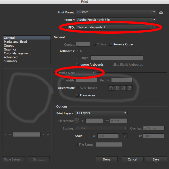

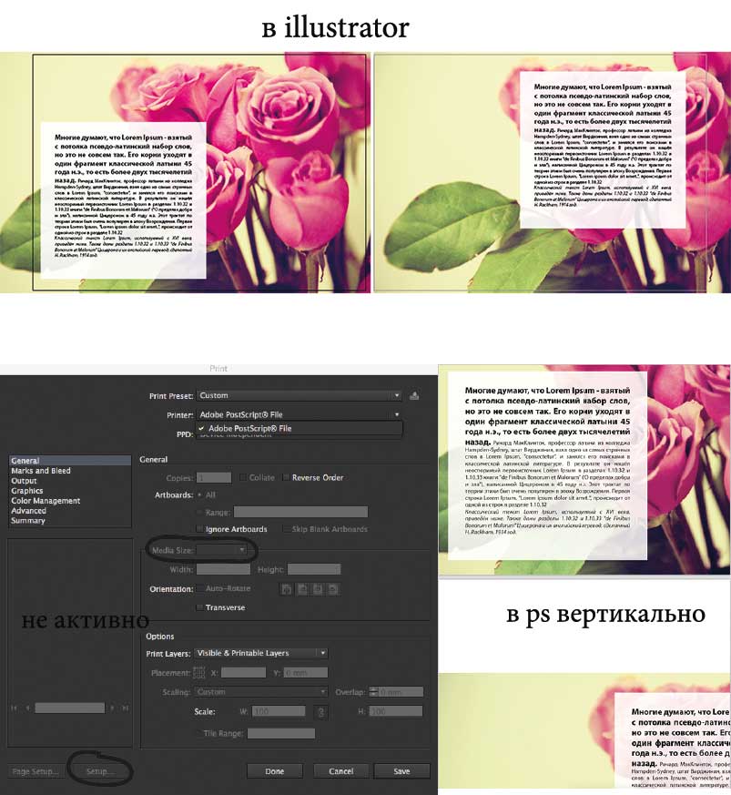

и когда сохраняю ps c выбранным AdobePostScript - в принтерах, нельзя менять ориентацию, потому обрезается вертикально.

Слева внизу видите серенькое Setup чернеется? Вот туда нажмите. Далее "дополнительно", "особый размер" (или "custom size"), направление какой-то там стороной вперед (какой вам надо, причем вперёд – это верхняя сторона).
То есть, если у вас альбомная страница, то (например) 297х210 и длинной стороной вперед. Если книжная, то, например, 210х297 и короткой стороной вперед.

@jeine, set up и media size у меня не активны, на скрине видно. pdf нужен многостраничный.
у меня принтер правильно выбран? (Pinter - Adobe PostScript Fiтle)

@jeine, ТС наверняка не знает о существовании ppd…
@jeine, найдите в гугле ppd от любого принтера, или фотонабора, подключите его.
Вот так получается многостраничный документ в ps, настройки о которых Вы писали (set up и media size) не активны.

Но надо выбрать какой-нибудь ppd отличный от того, который у вас на скриншоте.
Но вполне возможно, что ничего искать не нужно и в системе уже есть ppd, например, от Акробата.
@jeine, в ppd - стоит device independent, что там выбрать?
посмотрите скрин, у меня нечего открыть
    181.6 КБ · Просм.: 799
подскажите какой лучше скачать, чтобы проблем не было, я в первый раз слышу о ppd, поэтому и спрашиваю.
