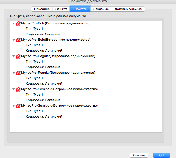

В адоб ридере, в свойствах такие параметры шрифтов. как можно изменить их.
    76.9 КБ · Просм.: 999

Виновник найден — Adobe PDF Library, после Дистиллера кириллица копируется корректно.
