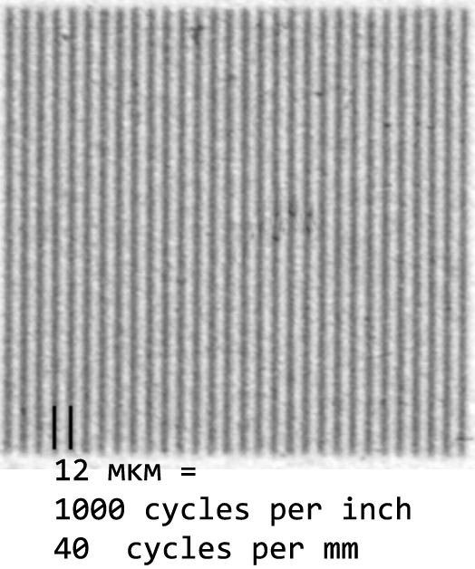

Ответ: Правило Найквиста в контексте сканирования
Alexey Shadrin сказал(а):
в даташите RP дана в линиях, а не в циклах. Если бы была дана в циклах, то равнялась бы 80.
«Линии», «пары линий», «циклы» — в данном контексте синонимы. И обозначают частоту периодического сигнала. Если написано resolving power 160 lines/mm — это означает 160 cycles per mm. Для записи, оцифровки данной частоты понадобится два отсчета, т.е. 320 samples per mm (~8000 spi). Один цикл — два отсчета. Это собственно и есть суть теоремы Найквиста.
Второй вопрос — зачем нам эти остатки от изображения? Здесь ослабление контрастов огромно, из входных 1000:1 на пленке остается 1,02:1, ослабление в 1000 раз! Никаким «умным» шарпингом такие потери уже не скомпенсировать.
Saha сказал(а):
В оптике существуют и штриховые миры и "синусоидальные".
Зачем усложнять? Любая штриховая мира суть композиция синусоидальных. И если мы обсуждаем верхнюю, пороговую частоту, то мы уже не привередничаем на тему, сохраним ли мы форму сигнала (несинусоидальной миры). На верхней частоте мы пропустим лишь основную гармонику, она после прохождения системы пространственной фильтрации будет именно синусоидальной. При тесте resolving power на вход нашей системы объектив-сенсор-глаз (сканер) подавали сверхвысококонтрастный штрих, а на выходе имеем едва заметный (1.02:1) синусоидальный сигнал. В аттаче пример того, что остается на хорошей слайдовой пленке от штриховой миры в 40 линий/мм.
    199.5 КБ · Просм.: 626

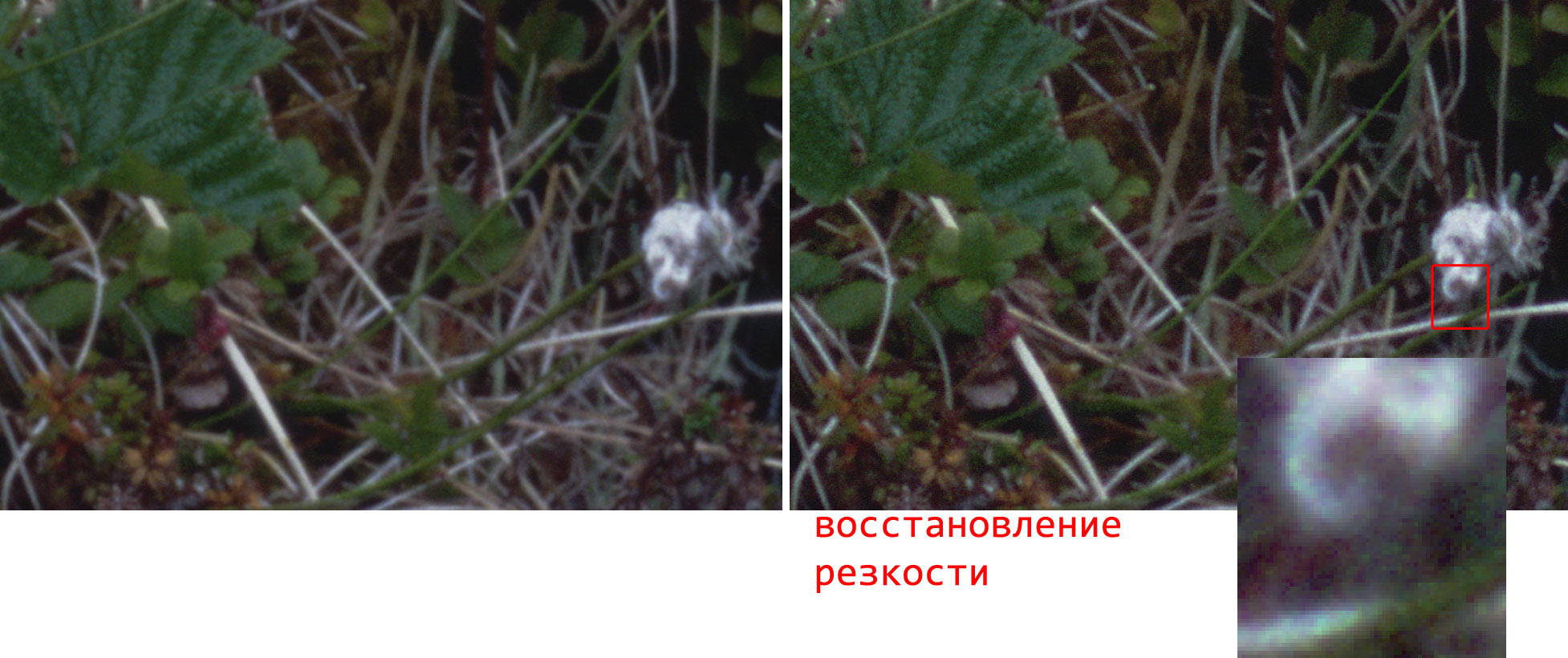

два скана -- фрагмент слайда 4х5", снятого очень хорошей оптикой и без шевеленки
Отличный пример для иллюстрации наших проблем. Пограничный пример — здесь иллюстрируется и затруднения при принятии решения «пойдет ли материал на разгонку 20-крат», и вопрос «сколько займет времени обработка, если возьмем на такое увеличение». Материал неплох, на 20-крат (на скан 5000-6000 dpi) брать можно. С оговорками, слайд неидеален по резкости, «в среднем» он 15-крат (4000 dpi), но участок для иллюстрации нашел (см. аттач). На таких увеличениях уже хорошо видны недостатки самой концепции «RAW»-скана, без использования продвинутых (пусть встроенных в ПО сканера) инструментов smoothing-sharpness (см. sharp equalizer) восстановить резкость пост-коррекцией непросто, пришлось помучится «шопингом». В выделенном участке хорошо видно, что детали размером в 6-10 мкм в скане есть, работать в 6000 dpi имеет смысл. Откуда совет — хочешь отдавать клиентам честный товар на таких увеличениях — работай с sharp equalizer.
    227.6 КБ · Просм.: 930
Давно присматриваюсь, но как-то робел... завтра же буду пробовать -- лежит большой заказ от весьма толкового иконографа.
Спасибо обоим Сашам!
