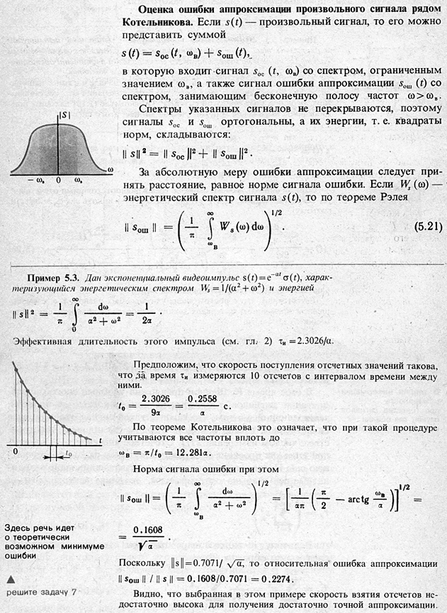

Кстати, критерием достаточности количества отсчетных значений, могла бы, как мне кажется, послужить оценка характера изменения величины «ошибки аппроксимации произвольного сигнала рядом Котельникова». Если, конечно, у кого-нить в памяти сохранились знания об матаппарате :)
(у меня все давно забыто за ненадобностью)
Вряд ли это можно сделать за 5 минут.
    426.3 КБ · Просм.: 1 009
Любую ссылку на "рядом Котельникова".
Ответ: Правило Найквиста в контексте сканирования
Наверное «ряд Котельникова»? Выше есть, великоват файл оказался, я думал он подгрузился.

«Формулировка теоремы Котельникова»
«произвольный сигнал, спектр которого не содержит частот выше fв Гц, может быть полностью восстановлен, если известны отсчетные значения этого сигнала, взятые через равные промежутки времени 1/(2fв) с»
Нужна ссылка на формулу ряда Котельникова, точнее «форму записи ряда Котельникова»? Что она даст?
Оценка ошибки в посте #152
«Приближенное представление сигналов рядом Котельникова. Возможны случаи, когда заранее известно, что бОльшая часть энергии сигнала с неограниченным спектром сосредоточена в низкочастотной области. При этом ряд Котельникова часто используют для приближенного описания такого сигнала.»
