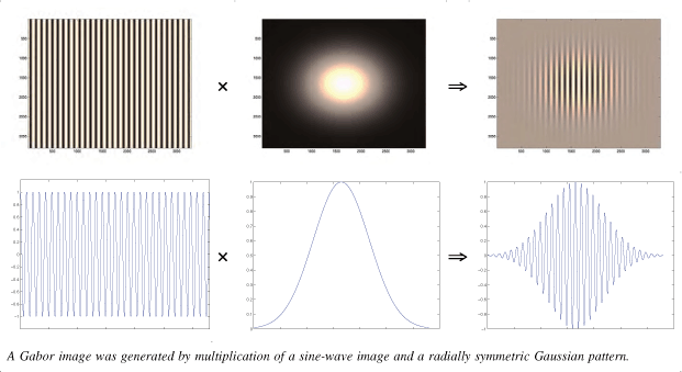

Можно глазками. Лучше приборами. В науке принято анализировать т.н. Gabor images — одномерная версия в аттаче. Очевидно, что двухмерная более «правильная», только лень искать...
