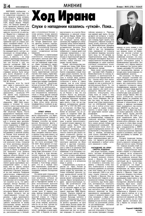

по поводу газеты:
разворот "от коммунизма..." я правильно поняла, это ведь разворот.
1. сколько у вас абзацный отступ и размер шрифта? по-моему великоват отступ
2. подзаголовки (в тексте) оформите едино, а то у вас где влево, где по центру.
И без абзаца. И отбить от текста, снизу меньше, чем сверху.
3. хорошо, что фамилии прописным в тексте выделяете.
4. врез лучше б смотрелся без переносов, выключка-то все равно влево. Там и место вроде есть. Но это так, придираюсь.
5. фото товарищей я бы поставила по краям статьи, колонкой, все одного размера, с подписью, (например на черной плашке) кто есть кто.
И без цифр, а то у вас после 2-го 10-й идет.
И одинаково всех скадрировать, а то у одного и лицо, и плечи, и полдивана, а другому полголовы срезали. 6-й и 10-й вроде ниче, тока первому немного воздуха над головой надо.
Это так, незамыленный взгляд, не обижайтесь, ОК?
я необидчивый :)
Рубрики гуляют из стороны в сторону, да еще и по высоте. Висячие строки. Заголовки на новостях неравнозначные. Линейки над рубрикой — либо до конца двух-, трех- и т.д. колонников, либо вообще уберите. Кстати, а везде ли они так необходимы, рубрики? Подписи под материалами — у вас где-то она получается следующей строчкой, где-то через строчку - к единому варианту все-таки придите. К кадрированию фото внимательнее. Типографика! Тире — это вот, а вот это - дефиска.
Это уже не к вам, конечно, но все же — в секции "В" материал "Любовь..." все-таки в материале стоило больше абзацев сделать, а то такая текстовая "портянка" получилась... То же самое — "Ход..." — фото крупнее, лучше пару, врезку надо бы, подзаголовки к единому стилю.
Остальное пометил в файлах. Все это в большинстве касается только чистоты верстки, мелких моментов, остальное, по-моему, сказали в постах выше. Все ИМХО :)
