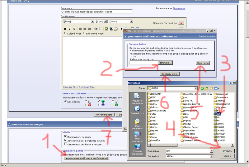

Сори, не вставила, сам вид. Не подскажете, как ее сюда вкинуть? Заранее спасибо
Делать нада так:
    91.2 КБ · Просм.: 1 268
Спасибо за подсказку :)
