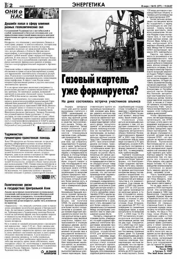

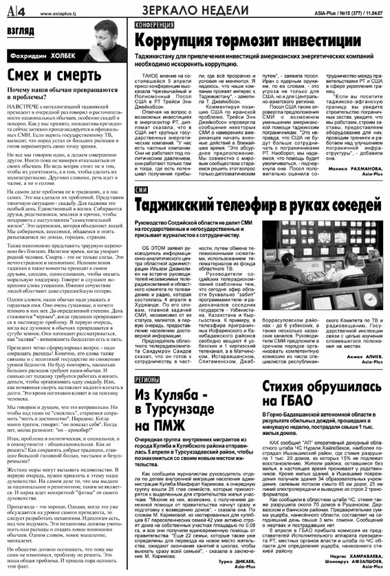

смотрю на полосе - по разным материалам... фото к одному - заголовок к другому и сама рубрика между материалами встала - и туда и туда относится вроде, а вроде и нет.... разночтение возникает... я почему и попросил крупнее....
в принципе, фото и рубрика к обоим материалам относится, но с анонсами и впрямь лажанулась
не хотелось колонки бить, вот и поставила фото на 2-ю и 3-ю колонки
так неправильно?

1. за заголовки "Э. Рахмон - в ОАЭ" бьют ногами (: передайте редактору.
2. слишком узкие колонки (на 2 полосе - в частности). в 6 колонок с такими большими межколонниками и таким кеглем А3 не верстается.
3. Футурис Блэк Конденсед - в печенках.
4. фотки - крупнее.

во врезе буквица не ставится, она только в лиде. Врез же и так у вас выделен: влево и п/ж.
А зачем заголовок главного материала на фото? и заголовок, и фото потерялись.
Вы б его лучше на ширину статьи, или на уровне с фото.
Вых. сведения с рубриками одинаковы, но это ж разная информация.
З.Ы. надеюсь, не отбила желание верстать:)?
4. фотки - крупнее.
1. Передал редактору.
2. Если сделать 5 колонок и межколонки уменшить на 4 мм как будет? И насчет кегеля - а каким верстается?

2. не знаю, надо смотреть. я не знаю ваших цифр - кегля, ширины колонки, ширины межколонника. есть максимальная и минимальная ширина колонки, которая высчитывается для каждого кегля и начертания шрифта индивидуально. как это делается - честно сказать, не помню. по-моему, это знает юзер PorosyuK, обратись к нему.
3. скажи, что это очень старый, притершийся, немодный и заюзаный шрифт. устаревшие гарнитуры видно издалека. ну и неуклюжая она, чего тут говорить - если для газеты с версткой типа "МК" еще подходит, то для вашей верстки, имхо, точно нет.
4. так снимать их надо! откуда ж им взяться просто так, с потолка, что ли? к тому же, как правильно товарищи говорят, к каждому материалу можно делать не одну иллюстрацию, а несколько.

st1cky, если не заморачиваться — полтора алфавита на колонку (правило почти универсальное, не знаю как с китайцами ;). Межколонник особо парить не должен, но в пределах интерлиньяжа (плюс-минус) хотя не принципиально, от дизайна и сетки зависит.
Юних, по полоскам, как обычно — центра нет. Глаз беспорядочно метается. Ну и общая неряшливость.
