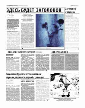

Prepsmen сказал(а):
С обещанием задержался, но выкладываю, пока 1 полосу.
На первый взгляд:
- слишком много текста (думаю читатель "неосилит");
- 8 колонок при ширине колонки ~ 35 мм - не слишком ли узко;
- вёрстка "сапогом" напрягает...
NiGer1 сказал(а):
На первый взгляд:
Согласен со всем. Ну да это пока только первая сверстанная страница, да и то, тексты набирал из старых публикаций, журналисты паразиты ничего новенького и короткого дать не смогли. Проэкт только через пару месяцев запустят, а пока в большей степени игрался с общим дизайном (колонтитулы, стили основного текста, подписи, врезки и тд.) Насчет 8 колонок - решил делать такую сетку, но верстку вести на 6 максиум, так как планирую использовать обширную навигационную инфографику наподобие как у "Известий". Как ее сделать пока не придумал, но думаю еще неделька вялотекущего ковыряния и все будет.

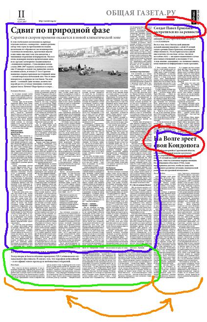

Ещё:
Синим цветом - это я принял за "сапог" из-за того, что
красным - размер верхнего заголовка должен быть крупнее нижнего (так я его принял за врезку в текст). Да и заголовок центрального материала маловат.
Зелёным - в этом случае заголовок должен накрывать весь относящийся к нему текст, иначе не понятно где кончается одинтекст и начинается другой.
Коричневым - если это 2-я (чётная) полоса блоки лучше поменять местами.
И ещё - если не используются линейки для разделения материалов, то можно сделать пошире межколонник между ними.
