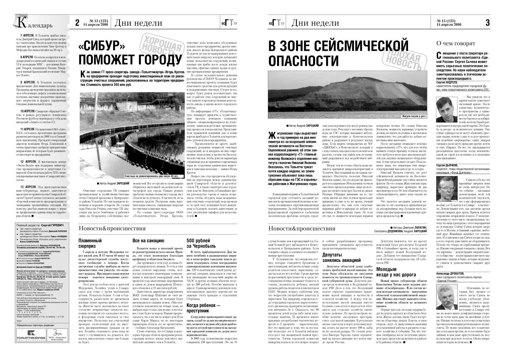

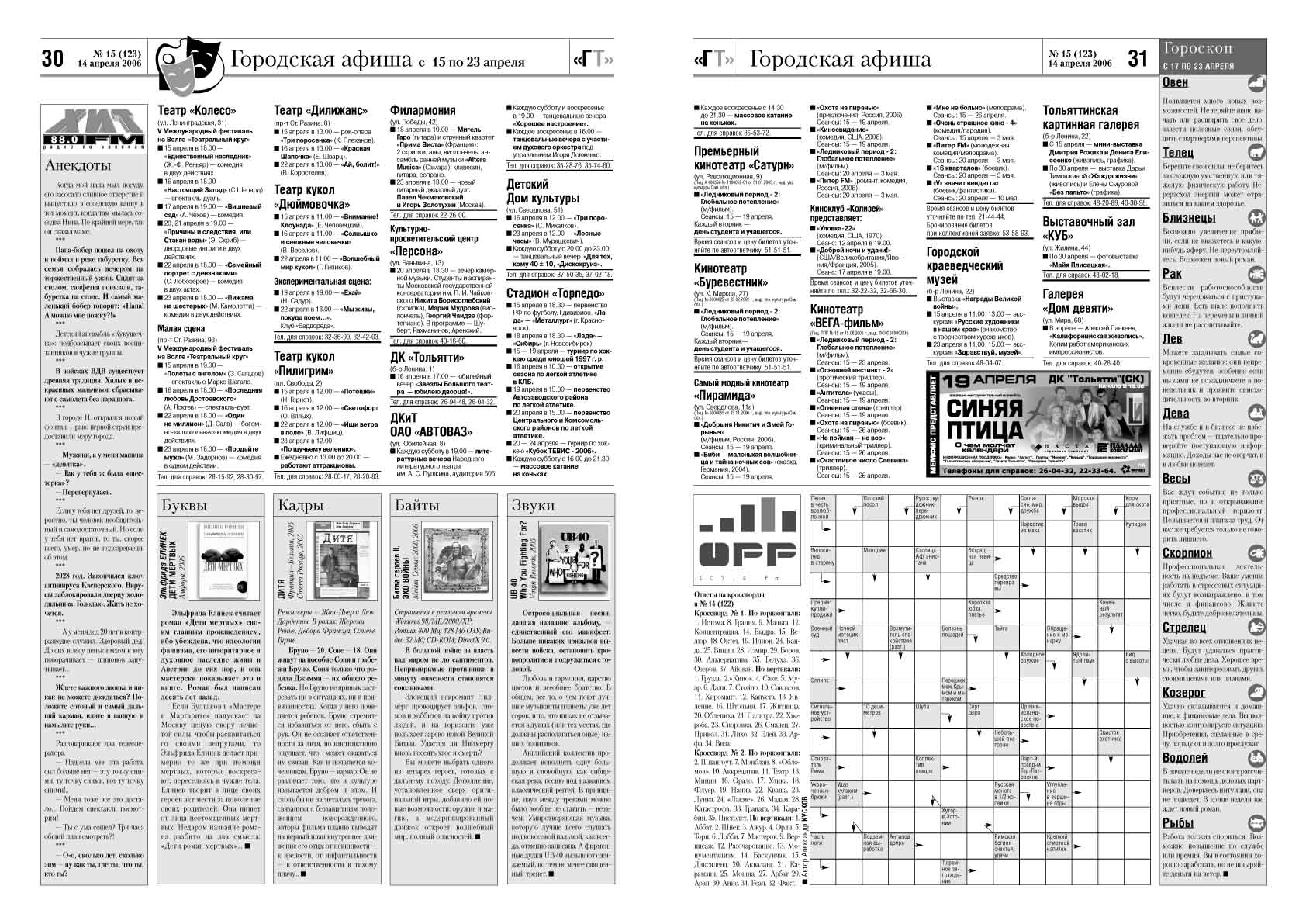

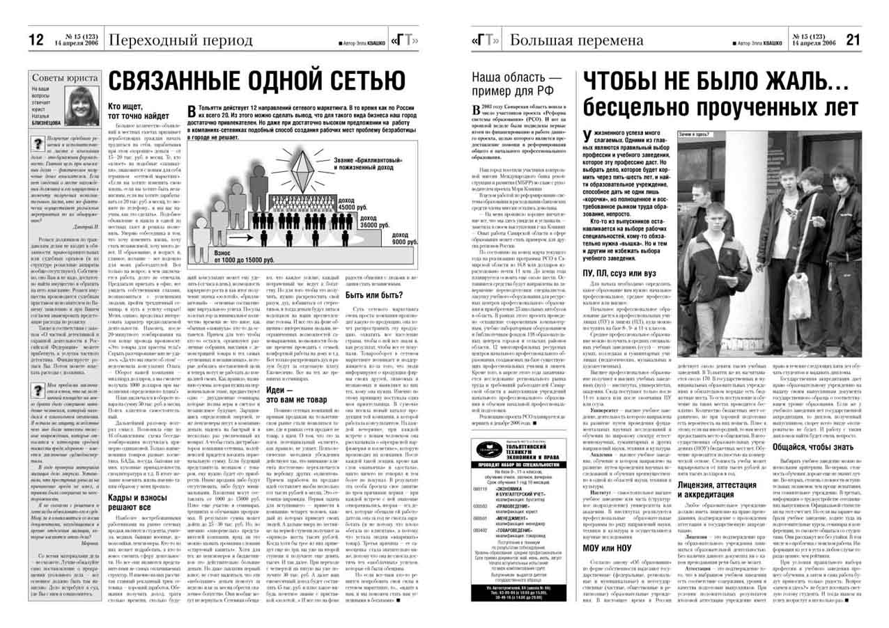

Сделали сетку 25 колонок, чтобы расстояние между разными материалами (по вертикали) было больше межколоночного внутри одного.
Посмотрите не стало ли смотреться будто модульная сетка вообще отсутствует?
    396 КБ · Просм.: 1 551
Еще туда же

ЕЩЕ туда

Жулька, а зачем в данном случае 25 колонок? Совсем не увидел сетку, даже приблизительно (покажите полосу с разметкой). Разве что мелкие фотки? Не стоило огород городить, ИМХО.
А как тогда делить, чтобы была возможность и 5-ти колонника, сплошного текста; и 1+4 с большей отбивкой, и 2+3?
Допустим межколоночное расстояние 4 мм (А3), значит между материалами должно быть 8 мм, правильно? Откуда забирать эту разницу, просто зажимать один из материалов? В варианте 1+4 либо колонку, либо основной материал на 4 мм, тогда получится, что ширина колоки по всей газете разная?
У меня в архиве - БК. 24 колонки. схема 5-5-4-5-5
так же смотрите Советский Спорт. там - такая же схема.
У вас - пока что просто стандартный пятиколонник с непонятной колоночкой на воздух. И то - не везде.
пысы. 2 Алл. Чего, так и не качается?
Julka, с чего вы взяли, что между материалами должно быть 8 mm? Да если и должно. Я их так отколочу задав «шелчок» по горизонтали на 4 мм. Как оно собстно и сделано (на всякий случай).
Если 1+4 с отбивкой и 2+3 без отбивки (?) делается просто, это сетка 6+5 колонок. Но я не представляю как это 2+3 без отбивки, слипнеццо же все.
В вашем случае - никак. Пятиколонником вы не оставили себе ни колоночки маневра.
если 1+4 еще можно получить вот так 1+1_пробел в колонку_1+1. Причем пробел в колонку - это жирно и вас не поймут,
то 2+3 вы получите (точнее ничего не получите) только с 6мм мехколонного пробела (везде), характерного для стандартного пятиколонного таблоида формата А3.
