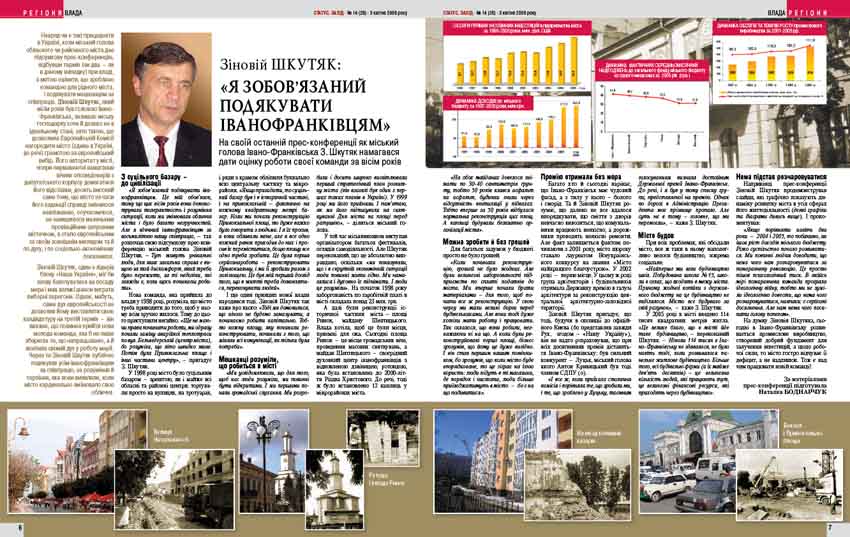

а можете мои покритиковать? с точки зрения грамотности.
это развороты (ну то есть пары страниц). И еще такой нюанс - издание считается газетой по содержанию, но по форме больше журнальный.
    121.6 КБ · Просм.: 1 533
    109.5 КБ · Просм.: 1 584
    121.7 КБ · Просм.: 1 640
    113.5 КБ · Просм.: 1 603
4-5 Обидно, что на культурно-театральной полосе "остров Пасхи" - головы одни, причем на 5 большая портянка текста без явных врезов или еще каких точек входа. Читать, вероятно, несколько трудно. Тем более, что к культырным полосам страются подходить больше с дизайнерской точки зрения. С определенной выдумкой, что ли.
6- я бы не стал делать выключку вправо по всей первой колонке. Чтение затруднено.
7 - Пора перестать ставить импортированную инфографику из Экселя. Примеры хорошего подхода к инфографике уже выкладывал в ветке Дмитрий Сурнин, и кажется, ;) Поросюк.
10-11. Непонятны рваные блоки материалов в подвале на 10 - до обреза, на 11 нет. Материал идет общим разворотом, а выглядит для читателя отдельными несвязанными кусками.
И еще в материале "Соколниная охота"? непривычно стилю жирный заголовок набитый Cyrillic Compressed. Материал настолько важен, что решили применить настолько жесткие формы "точки входа"?
Пока так. Вдов нет, колодцев... почти нет. Разве что магшот "говорящей головы", вставленный в колонку на одной из полос, заставил отдельные слова разбежаться. Этого следует всячески избегать, ибо разбежка, как мы знаем - средство выделения, а выделять там нечего. Сбивает с толку читателя (но мы-то с вами знаем, что это просто косяк. ;) )
ps. А вообще, коллега (у меня 3 издания корпоративных газет в месяц), из меня тот еще критЕк. :)

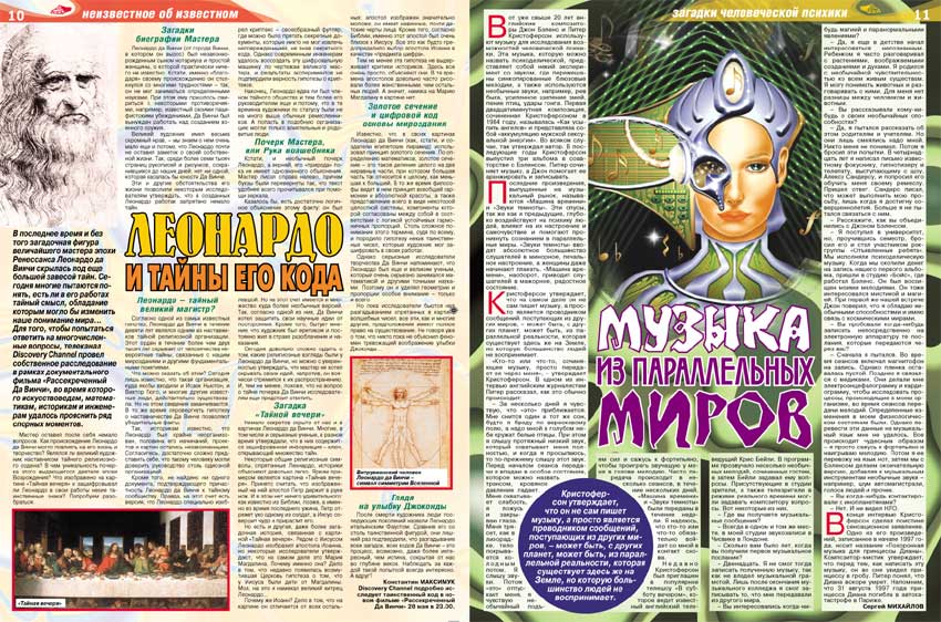

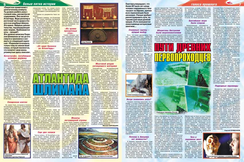

Простите за нескромность, сюда можно только газетные полосы выкладывать? А то у меня журнал, сознаю, что верстаю отвратительно, а тыкнуть носом некому...
Hosanna выкладывайте. Я хоть и верстаю два полноцвета на глянце, но обсуждение, вероятно, будет затруднено тем, что здесь газетчики в основном, а подходы к журналу несколько другие.
2 Халида. да как это только не называется. Я, например, долго не мог понять, что имеют в виду печатники, когда говорят слово "сетка". :)
м, Савва, спасибо :) Ух, страшно! %|
ну, пока вот, два разворота..
специфика журнала - развлекательная, "желтуха", в общем...
    131.6 КБ · Просм.: 1 631
    115.5 КБ · Просм.: 1 511
Hosanna Если честно - я в некотором затрудении. Ибо сам начинал с верстки подобных изданий. Желтый Таблоид-еженедельник формата А3.
"А еще они бывают и такие, даа..." (с) by Наталья Хохлова. арт-дир. Сов.Спорта. ;)
Во времена оны - 1997-99 г.г. я бы ничуть не удивился подобному подходу к оформлению контента. Сам так делал.
По теме. Напрягает одинаковый подход к дизайнам полос и верстке. Это неизбежно при потогонной верстке всего издания за короткий срок одним человеком. (Подозреваю бардак в совместной работе (точнее, ее отсутствия) редактората и отдела дизайна.) Центральный заголовок, текст вокруг, картинки разнесены центробежной силой к краям. Каждый материал теряет индивидуальность и сливается в другими в незапоминающуюся череду цветных фонов.
Очень плотная верстка текста к заголовкам. Я бы давал хотябы 2 строки выше ни же заголовка на воздух. Вообще схема расстановки заголовка рубящая текстовые колонки пополам спорна. Ибо обрывается целосность потока чтения. Глаз прыгает на колонку справа, а текст-то там - другой.
Непонятна верстка первых абзацев выше, чем последующие колонки. Могло бы сойти за фичу, если бы было везде. А так - в некоторых местах вызывает подозрения на нежелания пишсостава помогать аккуратному оформлению своих же материалов.
Следствие из этого - "Вы думаете читатель буковки читает?" Пишсостав, которому дальше гонорара плевать - так и думает. То есть получается, что журики пишут свое, а верстальщик делает свое. Лебедь раком щуку (простите) получает слипшееся, невыразительное издание, с одинаковым подходом к верстке полос. У него нет лица.
Проблема не в верстке. Замороченным Дизайном нельзя решить проблему желания делать хорошее, дружественное к читателю издание без коммуникации между редактором и арт-директором.
Это самое сложное, что стоит принять в издании для начала.
Насколько я могу судить - ценность желтой (развлекательной, ибо так и есть) прессы - в убойных, хорошо прописанных заголовках и лидах, отражающих суть, цепляющих читателя за шкирку и заставляющих пробегать полосу сверху вниз, а потом, если содержание оказалось соответствующим - вдумчиво читать текст целиком. Нет хорошего текста для выноса как точек входа? Должно быть фото. Специально подобранное или кадрированное для отражения цели материала. Нет фото? Рисунок. Насколько я знаю - жанр газетного коллажа, доведенного до убогого абсурда АиФом и Комсомолкой, нынче полностью не котируется, как иллюстративный материал.
Здесь же нет ничего из этого. Фотоматериалы маленькие, стоят для иллюстративной галочки. Вероятно, поэтому приходится лепить радужные заголовки и цветные фончики. Потому что веселенько и хоть как-то, правда?
Краткое резюме. Если есть желание делать из этого хороший продукт - всей редакции стоит определиться - а оно ей надо?
Извините, если что нет так. Я такой - резкий. Да.
Савва, Вы - ПРЕЛЕСТЬ!! я Вас почти люблю! ей-Богу!
ух, не сдержалась) Вы правы АБСОЛЮТНО, с точностью до взаимоотношений в коллективе. Добавлю лишь, что журнал формата А4, делаю я его одна. Учиться не у кого. Стыд и страх...
Hosanna нет ничего удивительного, что я в что-то попал. Мы все - живем и работаем именно так. Иногда в долгие вечера с парой банок пифа мне начинает казаться, что сделать хороший продукт, который будет произрастать из стройной системы грамотных взаимоотношений грамотных специалистов, знающих чего конкретно они хотят - это натуральный подвиг, сродни подвигам столпников и прочих святых.
Видит Бог, как я хочу научиться ГРАМОТНО работать.. да вот не судьба, видимо...
