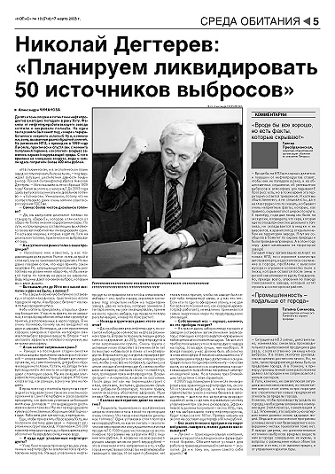

Дима посмотри полосу, ждем твоих комментариев. Полоса завтра должна уйти в типографию
    170.9 КБ · Просм.: 1 838
Я хоть и не Дима, но уж выложено в общественном месте, скажу - сливающиеся заголовки - это засада.
Ром, а что тут сказать? Нормально, в целом. Деталей рассмотреть не могу из-за низкого разрешения жипега. Идея хорошая. Из того, что смог разглядеть или догадаться, неплохо инфа расслоена. В общем за креатифф и мозг - малацца, имхо. Дальше - только совершенстование исполнения. :) Жми в типографию!
Про заголовок с Саввой согласен. Того... Для такого начертания шрифта длинноват и трудночитаем. Ибо слипается и в прямь. Тем более слова длинные и тяжеловесные. Варианты решения были бы - Заголовок (более коротки и крупный) + подзаголовок. Или другое начертание - но это уж может быть вне вашего стиля.

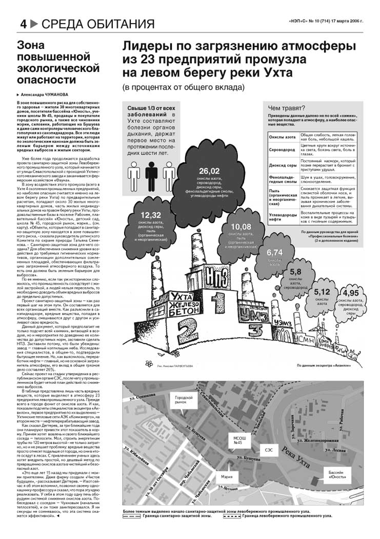

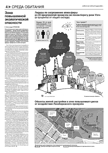

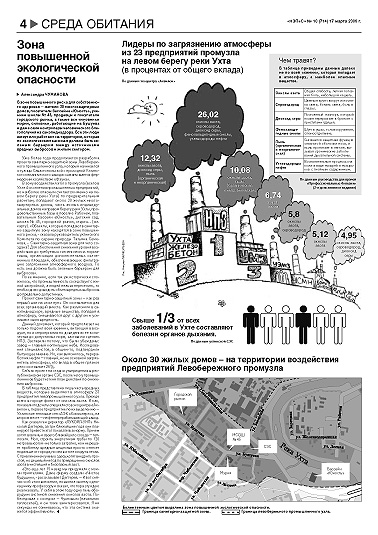

Разворот стр. 4-5. Дальше - только совершенстование исполнения ;-)

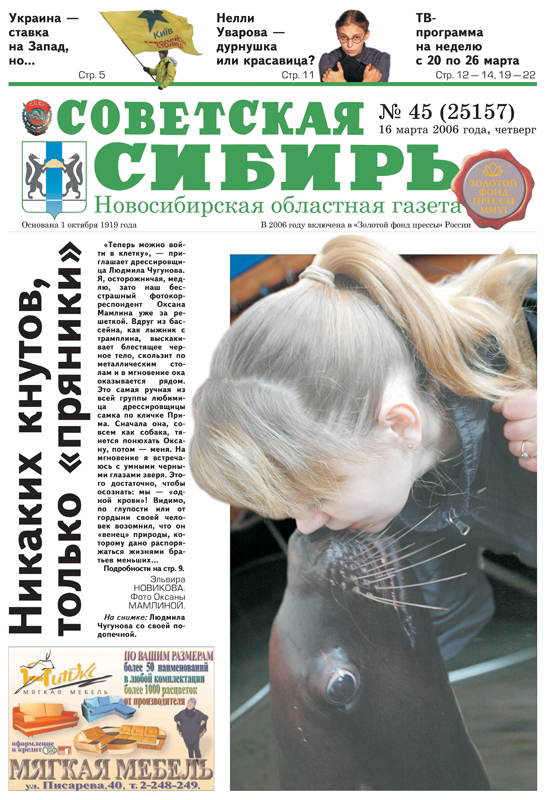

Покритикуйте.
Первая полоса, вчерашний выпуск.
Были сомнения насчет вертикального расположения заголовка, но потом решил, что это графически оправдано. «Мобыть» и не прав.
В общем, не сочтите за труд, бросьте «коменты»

Насчет вертикального расположения, смотря как распространяется газета, если через киоски, то главного анонса не видно. Насчет анонсирования телепрограммы тоже возникают сомнения, может быть стоило проанонсировать еще какой-нибудь материал из информационных!?
кстати, очень много покупателей в выборе газет ориентируются на наличие в ней телепрограммы. Хотя, может быть, стоит это не в анонс пускать, а где-то постоянным заметным блочком писать?
Пару замечаний по анонсам, больше по части редактора даже, а не дизайнера. Газета называется "Советская сибирь", новосибирская городская газета. Первая полоса, по идее, должна представлять главные городские новости за неделю. Смотрим: 1. Украина. 2. Теле-дурнушка. 3. Телепрограмма. 4. Никаких кнутов, супер-новость из зоопарка.
Неужели ЭТО можно продать?
Ну и насчет вертикального заголовка сомнения поддерживаю. Наверное, можно как-то иначе решить. Не ставить этот текст, добавить еще анонсов на полосу, а то тоска смертная от таких новостей, что здесь представлены.
Ed_Li сказал(а):
Покритикуйте.
мне кажется:
1. слишком много "мяса" в заголовочном комплексе. СЛИШКОМ уж наворочено там все...
2. насчет вертикального заголовка - у нас в городе газеты раскладывают на прилавках так, что виден, чаще всего, левый верхний угол. купит ли читатель хвост заголовка?
3. слишком узкая колонка с текстом. имхо, конечно же. наверное, стоило сделать выключку вправо или сделать колонку шире и захватить с обтеканием части девушкиной головы.
4. подпись - под снимок. и сделайте ее информативнее.
5. кажется, главная фотка не отстроена по контрастности. на печати должно тускло выйти, особенно, если полоса цветная.
6. в анонсах: у вас там два человечека, но они серьезно отличаются по размеру. мое мнение - лица людей должны быть хотя бы приблизительно одного размера. я бы в таком случае засунул анонсы под газетную шапку, а флагом бы залез на "Сибирь".

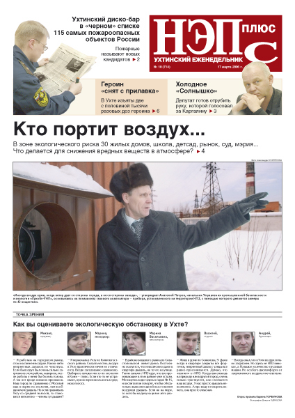

    176.2 КБ · Просм.: 1 430
  • NEP2006#10p01web.pdf
    167.1 КБ · Просм.: 916
Если газета имеет свой постоянный круг читателей, выходит уже длительное время, то эта информация на первой полосе лишняя.
Здесь же отличный анонсный блок, так зачем туда впихивать информацию про телепрограмму?
Roman, Ukhta, ксанка, Дизайнер Иванов, st1cky – всем спасибо! Со многим из сказанного согласен, буду «переваривать».
не знаю, не знаю, но "КП", кажется, постоянно публикует на обложке анонс телепрограммы. "МК", по-моему, тоже.
вот некоторые покупатели спрашивают в киосках: какие у вас газеты с тв-программой есть? и выбирают уже из них. мне кажется, анонсик на первой полосе облегчит задачу и продавцам, и тем покупателям, которые этот вопрос не задают, а сами просматривают обложки.
я вот думаю, что я бы, наверное, вынес на обложку целый блок. например: "в номере: телепрограмма, сканворды, гороскоп на неделю, юмор и многое другое". мне места на обложке не жалко, а дополнительные покупатели не будут лишними)))
Все равно не понимаю зачем анонсировать то, что идет из номера в номер? :)
ну это надо спросить "продажных" специалистов, каков среди покупателей процент постоянных читателей, а каков - "случайных". Я считаю, что случайных окажется намного больше - для них и анонс.
чёт она мне ваще не понравилась... больше на листовку какуюто похожа или плакат. информации мало, воздуха много, к чему тот мент с газетой в углу? кроме нижнего блока - всё перевёрстывать!
