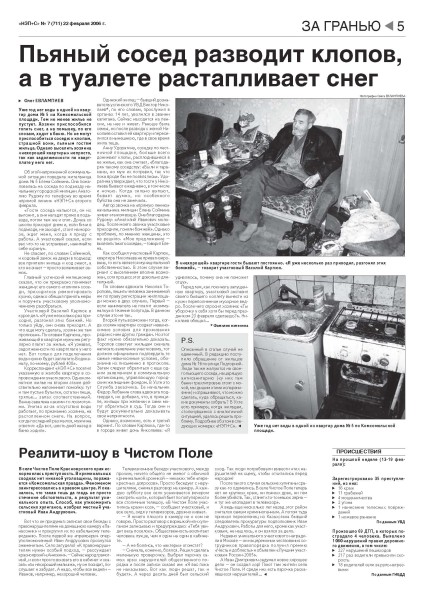

Ваши комментарии? Особенно от тов. Дизайнер Иванов и Dmitri Surnin ;-)

Борисыч, по-моему, неплохо.
По обложе в первой закладке:
1. Логотип не нравится, но к вопросу вёрстки это не относится.
2. Анонсы выглядят хлипковато. Просто, скучно.
3. Не нравится выбор заголовочного шрифта.
4. Отсутствует "дно". :( Думаю, какая-нибудь полосочка не помешала бы.
Внутренние страницы очень интересные. Нравится ход с широким межколонником. Хотя в некоторых местах это сбивает ритм. (3-ья полоса в верхнем). Хорошие крупные фотографии. Есть воздух. Глаз отдыхает. :)

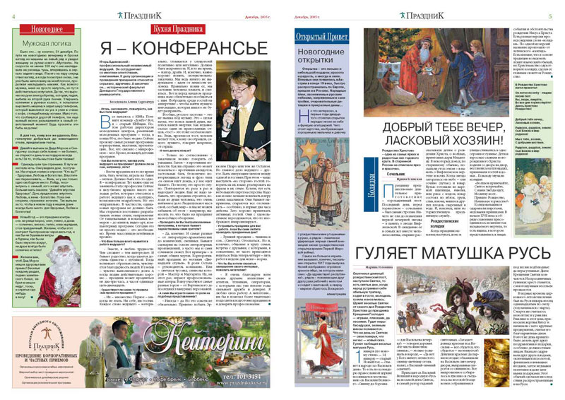

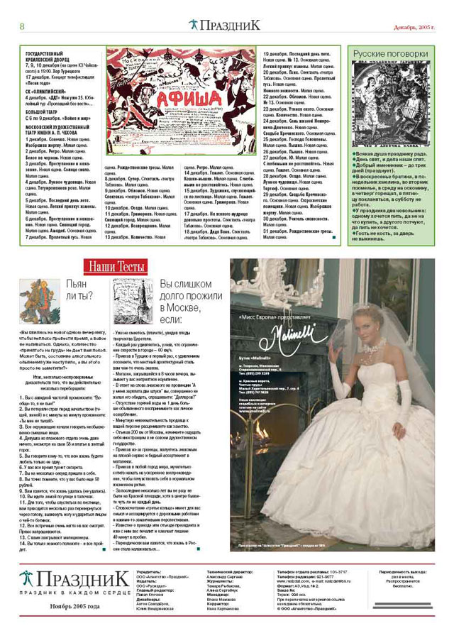

Корпоративная газета. 8 полос, А3, 4+4, 150 грм, глянец.
Море косяков как с типографикой, кадрированием фото, сеткой, и соответствия оформления содержанию.
Главные проблемы.
1. Коммуникация между "редактором" (нет спец. образования), "писателями" (нет ни навыков, ни опыта, ни образования) и дизайнером-верстальщиком (я. Журфак ДВГУ, 8 лет верстки периодики). Материалы пишутся с колес. Не вычитываются предварительно. Плана номера нет. Плана материалов нет. Корректора нет.
Так и живем. На выходе получаем "Я ее слепила из того что было". Каждый номер методично ведется работа по выпрямлению голов. Пока помогает мало.
На очереди еще одна такая штука. Только теперь не корпоративная, а на продажу. С ужасом читаю материалы.
Проблематика такая: Что делать? Куда бежать, православные?!

для "из того, что было", мне кажется, смотрится здорово.
представляю, что бы могло у вас получиться, если бы все было "по уму" 8))
по "уму" это как? :)
хы. добавил аватарку. эт Я. Поживу тут немного.
Дима, я так подозреваю, что усики это вот так:
—————— Заголовок——————
Савва, "по уму" - имелось в виду, с коммуникациями, планами и всем вытекающим 8)
ага... Особенно когда голос уже сорван при попытках объяснить, что в материалах должны быть
1. Заголовок, подзаголовок, первый абзац, подпись автора - игнор постоянный.
2. Самое нервно-смешное, это когда начинаешь рассказывать что для того, чтобы начать писать материал, должен присутствовать информационный повод. Должен быть дан ответ на вопрос "Зачем" и "Почему" читатель должен читать очередную "воду размером с портянку". - Круглые глазки "редактора" и "да ну тебя, зануда".
3. Ну а привить привычку выдавать в газету статьи не полосняками, а небольшими материалами и короткими заметками, это вообще, походу выше всякого понимания моих "коллег".
При всем этом, работа ведь все равно должна быть сделана хорошо. И не потому что бабки платят. Потому и вопрос - как народ тут с этим борется?
