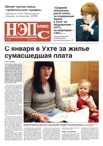

Эксперт сказал(а):
2. Заголовок "С января в Ухте за жилье..." - так не набирают заголовки.
Данный заголовок следовало растянуть на весь формат (ширину), если это трудно сделать, то делают "усики" с боков от заголовка.
Почему же так не набирают заголовки? Кто сказал, что заголовок должен быть растянут на весь формат? И зачем нужны эти загадочные усики? Смысл их функциональный каков вообще? Может быть их и можно иногда применить как стилизационный прием (особенно если имитировать набор газет дофотонаборной и домодерновой эры), но тут-то они зачем? Хм... Не понимаю...
Я раньше вот такие рудиментарные "усики применял", чтобы отделить нижнюю заметку от большого материала сверху.
    16.6 КБ · Просм.: 1 946
Ну, в данном случае, это не усики, а рамочка, в которую утоплен заголовок. :) Приемлемый прием для рубрикатора, например.
Спасибо, всем кто откликнулся.
Это не портфолио «Best of», это - рутина.
Согласен, верхний правый угол непроработан. У меня самого к данной полосе есть претензии: главное фото откадрировано посредственно, прокурор смотрит из полосы, обоснованность подложки под анонсом «Митинг...» сомнительна...
Эксперт сказал(а):
1. Правый угол не правильно сделан - образовалась "дыра" и "рваный" край. В том виде в каком показана полоса, правильнее было бы текст выключить правофлаговой выключкой. Это в свою очередь позволило бы сохранить правильную форму верхнего правого края наборной полосы - прямоугольность полосы.
Насчет правофлаговой выключки - Вы это серьезно? Или это шутка такая? Насчет рваного края. ИМХО нет ни чего страшного. А для исправления оптического баланса есть другие методы. Если бы убеждения позволяли флиповать фотографии, отфлиповали бы прокурора. Оптическая нагрузка была бы распределена более правильно. См. пример. Но не флипуем и не будем. Будем требовать с фотографа разных ракурсов.
Насчет дыры. Мы не ставим цель - бороться за «забитость» полосы типографской краской. Отборолись... См. пример верстки за 2003 год. Прямоугольно аж до некуда. Выпади глаз.
Уверяю Вас - набирают. Хотите примеров? Их есть у меня.

Эксперт сказал(а):
Данный заголовок следовало растянуть на весь формат (ширину), если это трудно сделать, то делают "усики" с боков от заголовка. Если первая строка заполняет всю ширину полосы, а вторая нет, то "усики" можно сделать во второй строке. В показанном же примере, справа от заголовка, образовалась "дары", которая сливаясь с неровным краем верхнего угла усилило не уравновешанность наборной полосы.
Да... насчет неуровновешенности правого угла - согласен. Но рецепт с растягиванием на формат или «усиками» - ИМХО, неприемлем. Но это Ваше мение. Есть такая вестч - вкусовщина. Некоторые, например, обожают заключать текст в скругленные рамки и внутри разделять межколонники пунктовыми линейками. Что это дает для улучения предачи информации читателю?

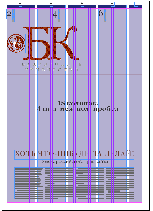

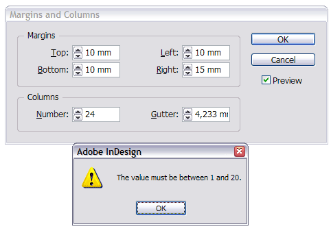

Кстати. Коллеги, те, что в Индизайне работают. Кто-нибудь может сказать, почему Индиз не дает сделать на полосе формата А3 24 узеньких колоночек? Дает только 20, но это число не очень делится на текстовые колонки. Хочется 24 колоночки, чтобы сделать 4 текстовые колонки по 5 и одну (воздух, подклишовки, врезки) в 4. (для примера См. "Советский Спорт").
Пока получается хорошо, только если колонок 18 и 4х4х2 или 3х5х2.

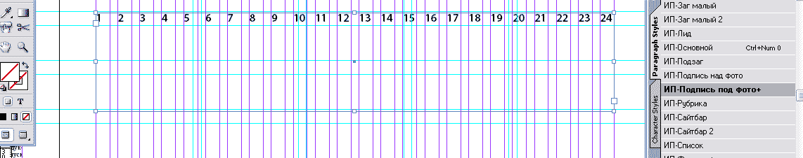

Хм, у меня дает 24 сделать.
    18.4 КБ · Просм.: 1 493

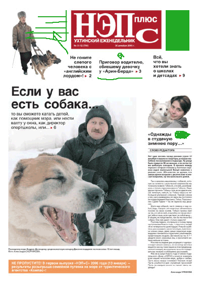

Борисыч. Тетеньку в форме чего так зажали? Узко и тесно ей между Лого и Текстом в обоих случаях.
Насчет последней картинки с собакой я бы так сделал -
текст про слепого - наверх, слева от лого, с выключкой вправо. Освобождаем место под лого и вписываем туда второй вынос в четыре строки, возможно с картинкой. Справа от лого - дырка. Кажется, никакой нагрузки дырка не несет. Заголовок заметки по девушку с собакой я бы заставил переписать. Длинное слово + два коротких + одно.
Вот такео МХО. ;)

У меня на формате 297х420 - ни в какую. 20 и все тут. Может покрутить где? InDe CS.
    12.4 КБ · Просм.: 1 325
ИнДи CS CE 3.01a.
Делает колонок сколько влазит, иначе говорит «Too many colums or gutter too large for this page size».
Может попробовать через «Create Guides...»
Урра!!! Заработала!!! Теперь можно делать в новой газетке 5x4x1x4! Камрад! Бэст Регардзз, тебе, понимашь.
Остально мелко- не видно!
Надеюсь не обидил.
P. S. Золотое правило верстки - сохрани прямоугольность наборной полосы!
1. Чем вам мешают дыры, по моему они тож неплохо привлекают внимание.
2. По поводу набора заголовков (не совсем понимаю это высказывание), вы что предлагаете постоянно изменять размер заголовков? Насчет усиков, мы принципиально пытаемся избавлятся от всяких линий, по моему личному убеждению это просто мусор.
Насчет неровного края верхнего анонса - вы правы, но поданная информация довольна интересна и мы решили ее подать как это было напечатано
Подложка обоснована тем, что анонсировалось мероприятие которое еще только должно произойти, а не материал внутри номера. Подложкой этот митинг отбивался от других анонсов. С удалением подложки получается, что мы облепливаем логотип анонсами.
По поводу кадровки - правы. По поводу куда смотрит прокурор, то тут наверное не флиповать надо было а поменять местами анонс и логотип (как вариант).
Вот такео МХО. ;)
Пустое пространство справа от лого компенсируется пустым пространством слева от лого.
По поводу добавления еще одной картинки в анонсы, то не будет ли это перебором??
P.s. А девушка с собакой - наш главный редактор;)

Roman, Ukhta насчет белых дырок вокруг лого и анонсов. Не думаю, что там что-то чем-то компенсируется. Скорее добавляет энтропии. Сейчас верхний блок полосы неаккуратен, невыровнен, блоки текста располагаются кто куда. Один в середине так вообще усох до трех строк и выровнялся по центру боковых, что сбивает с ритма просмотра.
Насчет картинки в анонсе - еще одна иллюстрированная точка входа - по-моему это хорошо и перебором не будет.
