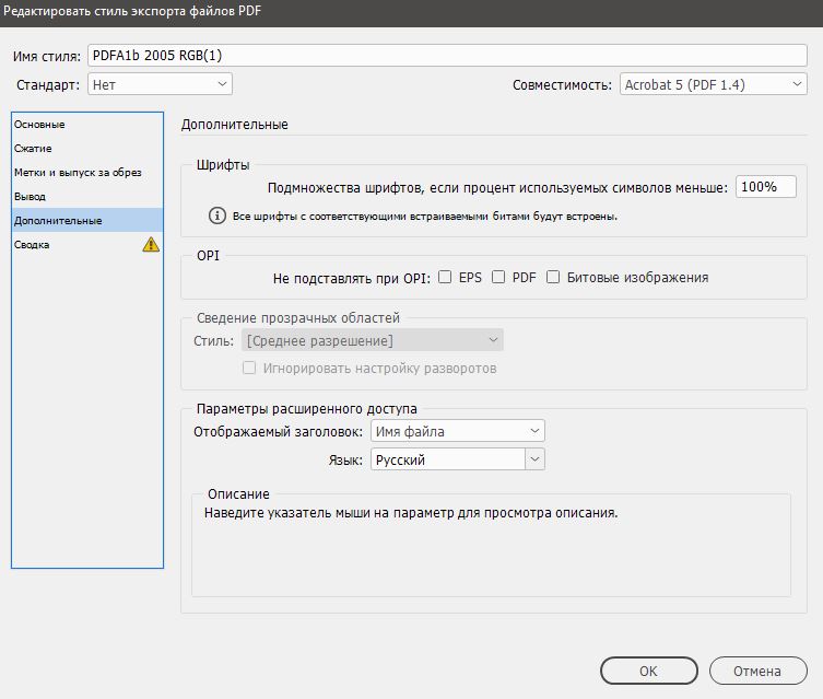

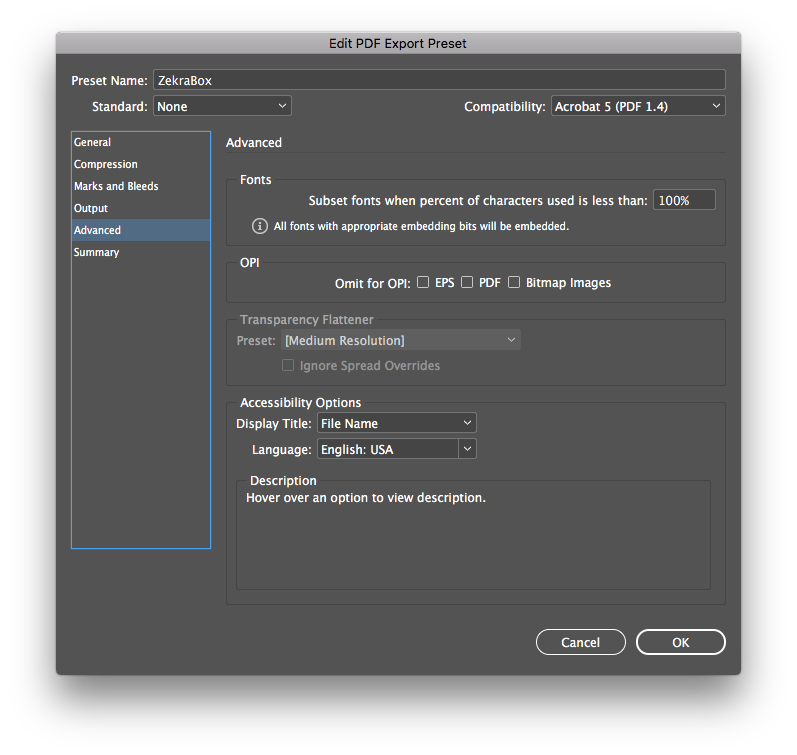

вы из InDesign PDF делаете - экспорт или через PS?
что у вас здесь указано?

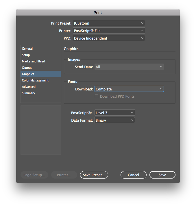

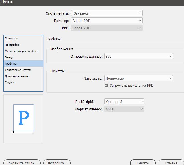

Я и так, и так пробовал, разница только в том, что через PS все шрифты становятся встроенными подмножествами.

В первом окне у вас и включено отправлять сабсетами, ибо 100% глифов практически никогда не используется. Замените там 100 на 1
