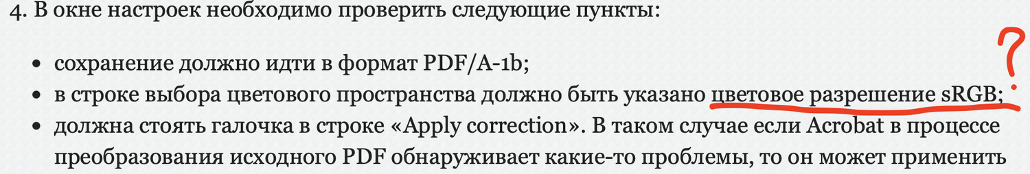

4. В окне настроек необходимо проверить следующие пункты:
5.Нажать «Ок», чтобы начать процесс конвертирования в PDF/A.
- сохранение должно идти в формат PDF/A-1b;
- в строке выбора цветового пространства должно быть указано цветовое разрешение sRGB;
- должна стоять галочка в строке «Apply correction». В таком случае если Acrobat в процессе преобразования исходного PDF обнаруживает какие-то проблемы, то он может применить
к ним корректирующие инструменты (FixUp);- должна стоять галочка в строке «Reconvert via Postscript». В этом случае если Acrobat
в процессе преобразования исходного PDF обнаруживает какие-то проблемы, то он сам запускает Acrobat Distiller и с его помощью пытается эти проблемы убрать;- должны быть убраны галочки в строках «Convert pages with problems into images» и «Convert all pages into images». Если они поставлены, то Acrobat может начать преобразовывать страницы с текстом в изображения, что может вызвать сообщение системы проверки «Отсутствие текстового слоя»;
- разрешение изображений (строка «Image Resolution») должно быть не менее 300 ppi
(на скриншоте выставлено 300 ppi).
