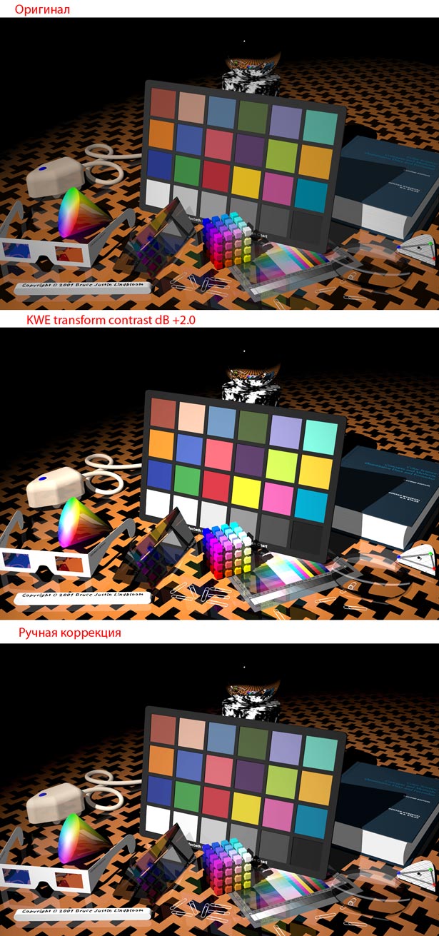

Проверил попытку регулировать контраст. Это более сложное с персептуальной точки зрения понятие, здесь много "вкусовщины".
Т.к. методику приходится изобретать самому (и при этом авторы очень не любят "кривых" аппаратов и форматов хранения), взял наиболее безопасный (с моей точки зрения) вариант - имитацию реальной сцены у Lindbloom. И для сравнения предложил лишь ручной вариант повышения контраста.
Комментарии. Как и ожидалось, KWEbc при повышении контраста заодно разгоняет и хроматику, цвета перенасышенны. Кроме того, вижу неравномерное повышение контраста, света получили заметно более высокий прирост, вплоть до выбивания (в 255) второго нейтрального в colorchecker и торца у книжки. Аномально высокий контраст в светах видно и на мышке. Нейтраль KWEbc удержала.

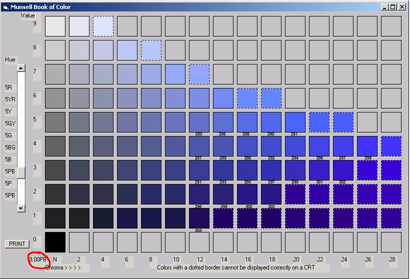

alexnik сказал(а):
что речь все-таки идет всего-навсего о том, что простое масштабирование колориметрических координат (и даже координат LAB) приводит к искажениям hue.
Совершенно верно. Если я вас запутал - простите старого дурака, разучился внятно мысли формулировать. В качестве наказания заставил себя проставить hue для интересующеего нас сине-фиолетового тона (9PB по Munsell).
