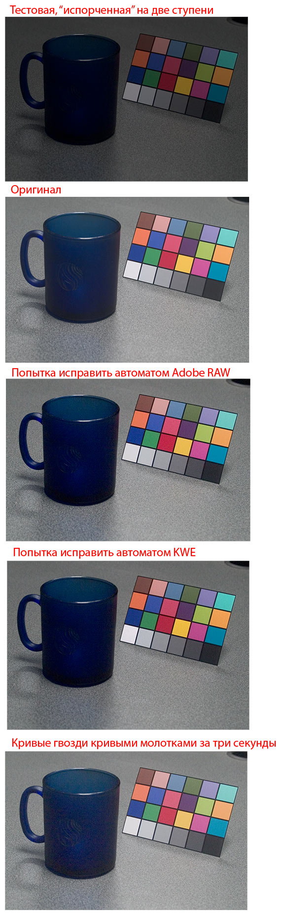

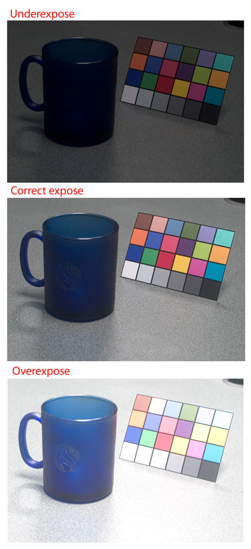

Дабы не выглядеть болтуном, провел примитивное испытание. Брекетом сделал два снимка, с корректной экспозицией, и underexpose -2. Попытался исправить испорченную через Adobe RAW и через KWEbc (transform brightness EV +2.0). Для сравнения ручник (крайне примитивный, всего лишь ... Стивенса читал :-). Комментарии нужны?
Спасибо. Пришлите, пожалуйста, эти изображения в tiff или bmp на sbezryadin<cобака>yahoo.com для анализа.
Комментарии нужны.
