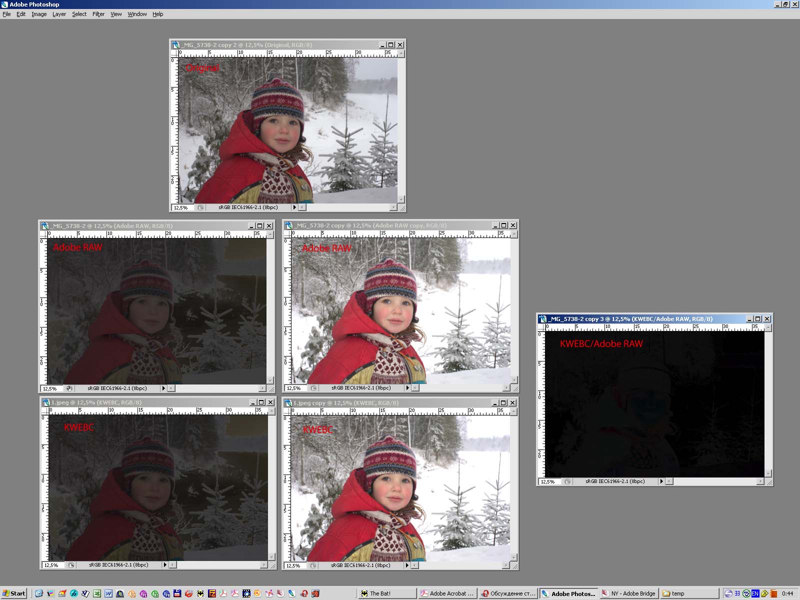

Коллеги, в аттаче результат сравнения по яркости.
Оригинал (вверху) был подвергнут изменению на 1EV в адобовском RAW-конверторе и в KWEBC. После чего было выполнено наложение результирующего изображения на оригинал и дана команда difference. Карты RGB-отличий в левой колонке: и в том, и в другом случае карты очень похожи, хотя в случае KWEBC имеет место чуть большие общий и локальный тональные и хроматические контрасты.
Наглядная демонстрация хантовского эффекта (рост полноты цвета красной курточки), который несколько компенсирован в адобовском алгоритме.
Правая колонка просто демонстрирует результат работы обоих алгоритмов.
Для уточнения ситуации аналогичная операция была выполнена для результирующих изображений: по результирующей карте (справа) хорошо видно, что отличия в результатах работы обоих алгоритмов крайне невелики.
Выводы пока делать трудно, но первое, что приходит на ум (beta!): то, что хантовский эффект не компенсирован, походит не на увеличение экспозиции при фотосъемке (на пленку), а на увеличение общей освещенности сцены и рост полноты цвета объектов при обычном наблюдении за этой сценой. Для цветокорректора, способного абстрагироваться от фотографических захмычек и привычек сие может оказаться ценно.

Поверьте, подтасовывать данные не понадобилось. Лишь прочитать Стивенса. Предсказуемый результат с первой попытки. Если у двоих эксперимент воспроизводится - это уже повод задуматься.
C.H. сказал(а):
Для справки. Наша команда уже несколько лет занимается разработкой алгоритмов для обработки RAW данны, некоторые из них запатентованы.
Охотно верю. Даже вижу непрямое доказательство, в Adobe RAW схожий алгоритм применяется. Но где результат?

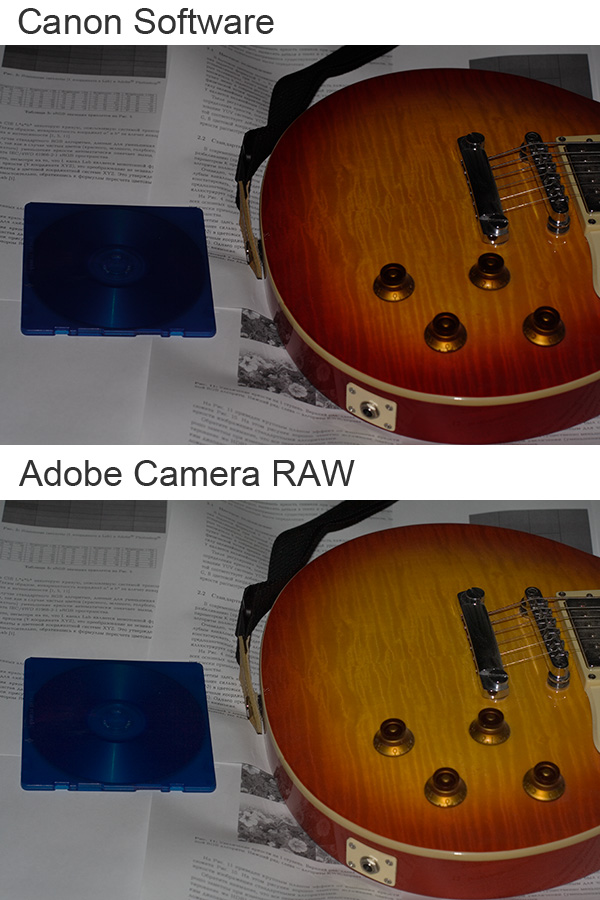

Ну, раз уж начали картинки показывать, то и я покажу.
Картинка примитивна до убожества --- один и тот же RAW (извиняюсь за убогий сюжет, снимал то, что под руку подвернулось, ничего синего, кроме обложки от DVD со смешариками, не нашлось), обработанный Canon'овским софтом и Abobe Camera RAW. Экспокоррекция не делалась ни там, ни там. Все остальные движки не трогались. Снимок специально недодержан на два стопа (с учетом ошибки экспозамера --- на примерно 5/3, что не суть важно).
Камера --- Canon EOS 350D + EF 50/1.4 + built-in flash.
Сравните верхнее с нижним. До объяснения различий между этими картинками (точнее --- до внятного объяснения на тему "почему Adobe Camera RAW так искурочил мою гитару") предлагаю все эксперименты с Adobe Camera RAW считать, мягко говоря, не адекватными.

Пара мыслей вслух.
Вот подумал, что пример с повышением освещенности сцены неудачный. Лучшим примером будет такой: работа алгоритма KWE, оцениваемая с позиции пользователя напоминает не увеличение экспозиции при съемке, а повышение яркости источника при просмотре слайда на просвет: имеют место рост полноты цвета элементов изображения (Хант) и рост тонального контраста между ними (Стивенс). Сие имитируется либо с помощью сочетанного пользования несколькими инструментами, либо умелой манипуляцией RGB-кривыми -- и в обоих случаях при условии опыта наблюдения за описанной ситуацией (рост интенсивности источника при просмотре слайдов). Однако инструмента, позволяющего сразу добиваться необходимого эффекта, мне неизвестно. При заказном сканировании слайдов, когда необходимо быстро подогнать изображение к виду на просмотровом столе, такой инструмент может оказаться очень полезным.

Эксперименты идут с KWEbc. Никаким образом я обсуждать Adobe RAW в этой теме не намерен. Просто что-либо новое (в т.ч. и KWEbc) принято сравнивать с чем-либо старым. Я и сравниваю с первой пришедшей на ум утилитой. Пока сравнение не в пользу KWEbc. Заменить Adobe RAW на Apperture? Устоить конкурс RAW-конвертеров? Или сконцентрируемся на проблемах KWEbc?
Задним числом можете покапризничать. И методика "неправильная", и "фотоаппараты" кривые и Adobe RAW неудачный выбор для сравнения. Что я могу ответить? Вас предупреждали.

Опять не(до)понимание:)
Речь не идет о сравнении RAW-конвертеров. Речь не идет о том, какой из них лучше/хуже. Предыдущий мой пост был про то, что некоторые RAW-конвертеры (если не все?) учитывают те самые phenomenae, о которых здесь столько много говорилось. Дальше все просто --- мы, как Вы помните, настаиваем на том, что при обработке/хранении изображений все эти phenomenae учитывать нельзя ни в коем случае --- при регистрации/хранении/обработке нужно (и можно!) учитывать только хорошо определенные физические хар-ки стимулов. Например, скалярные произведения стимулов с кривыми сложения.
Соответственно, если хотя бы в одном месте в цепочке преобразований каким бы то ни было образом мы исказили соотношения (математические) между (линейными) координатами стимулов, то обратной дороги нет --- мы уже *испортили* изображение. И дальнейшие сравнения/тесты и т.д. становятся неадекватными.
