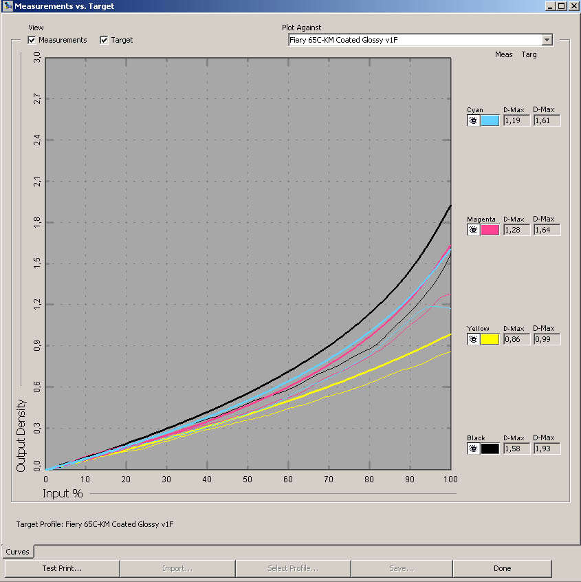

Ответ: Konica Minolta BIZHUB Pro C6500.
Как обещал, выкладываю свежую кривулю на своей машине. Результат компенсации показывать не буду - было не до того. Принципиально кривая меняется мало, разве что плавает максимум. Машина калибровку держит как минимум дня 3 (проверял), так что вопрос о стабильности я не рассматриваю. Машина стабильна, но стабильна "криво". Вот эту кривизну я и собираюсь править с помощью TF в Output Profile.

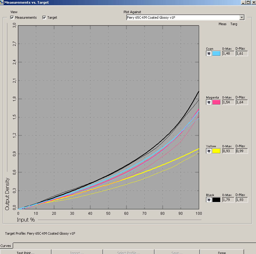

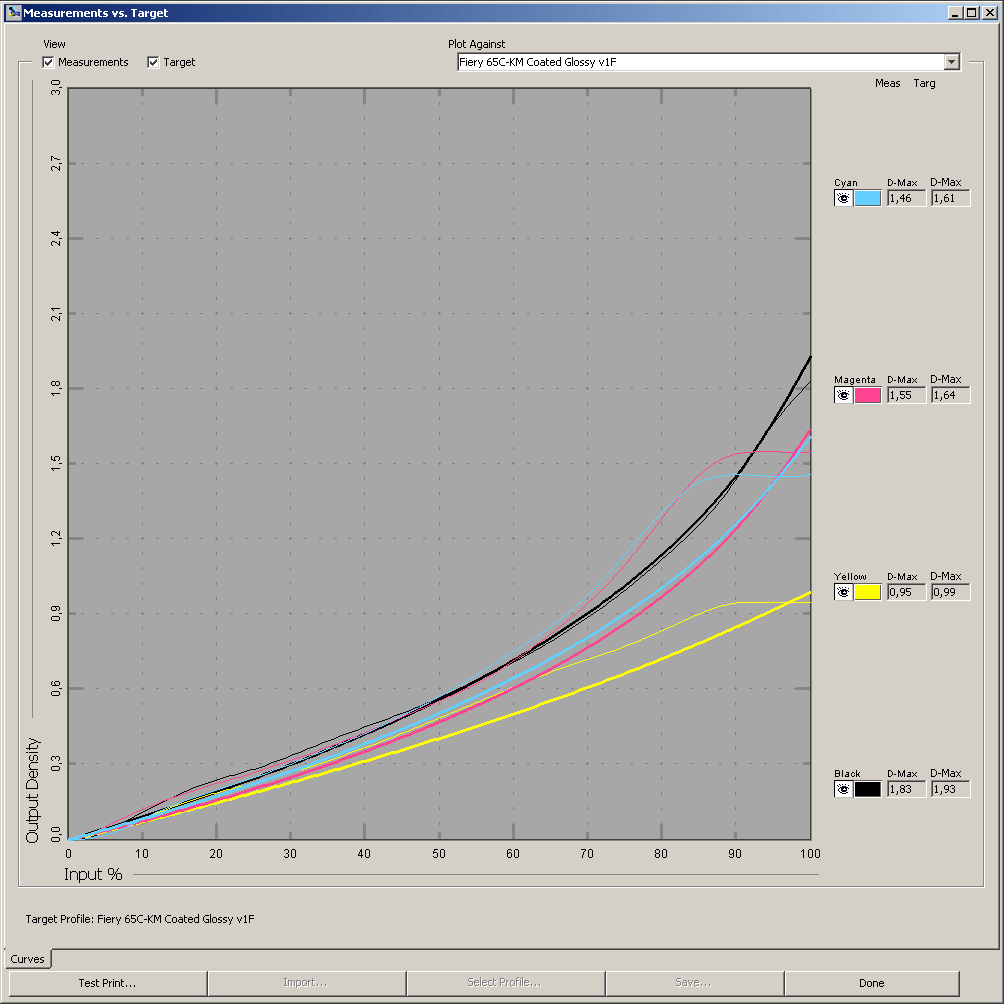

ch_alex
Такие кривые ИМХО - катастрофа. У меня что-то подобное было, но только один раз (рис. слева). Но в основном все таки существенно лучше (рис. справа)
Как получится - хорошо, или плохо - зависит от бумаги, тонера и аппаратного калибровщика.
Вполне может быть, что корни проблемы в материалах, и, из-за недостаточной плотности, "железный" калибровщик просто не в состоянии выйти на "нормы" Минолты, поэтому оставляет в конце TF полочки насыщения. Программный калибровщик в RIP'е (EFI?) на таком "дивайсе" шалеет, не в состоянии сделать гладкую кривую. Отсюда и проблемы с профилем.
Что я вижу: предположительно из-за недостаточно высокого качества материалов, машина не может выйти на внутренние нормы, что приводит к нелинейностям (изломам и полочкам) TF. Без механизма поканальных "InkLimit", в такой ситуации нельзя построить "гладкий" профиль.
И как побороли?
Вы немного не поняли. Полочки на картинках ch_alex на тонких кривых это реальная, измеренная оптическая плотность при отключенном калибровщике. Это measured Curves. Это как дано в школьном учебнике. Еще дано Target Curves (толстые гладкие кривые). Ставится задача привести Measured к виду Target. И Калибровщик ее как-то решает. Понятно, что если на Measured есть "полочка", то решение задачи сильно затрудняется и по крайней мере приводит к жесткой потере градаций.
ch_alex сказал(а):
Честно говоря не помню. Специально не боролись. Кривая годичной давности. Возможно была чистка, профилактика, замена узлов. В принципе все меняется по регламенту. Мне вспоминается, что давно кривые аналогичные Вашим публиковал один владелец С6500 из Тюмени.
