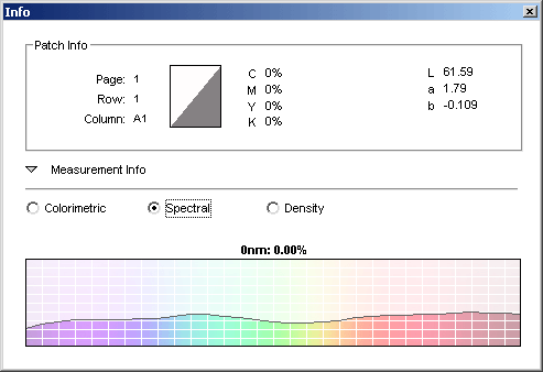

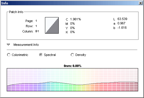

Немного о качестве балансировки по серому. В качестве имитации использован профиль Fogra38. Измерены два образца ALTONA (TF и встроенные в файл профили проигнорированы), поле 50%. Измерения однократные, без усреднения, выполнены на белой подложке. Бумага мелованая 200 и 150 г/м.кв. (торговая марка Galerie Art). Использованы спектрофотометр (шаг 20 нм) DTP-20pulse(UV) и софт ColorPort v1.5.4.
Серые градации печатались составным цветом.
Наблюдение D50, 2º
Lab=61.59/1.79/-0.11
Lab=63.54/0.97/-1.62
Наблюдение D65, 2º
Lab=61.60/0.85/1.12
Lab=63.59/0.2/-1.31
Ниже показаны спектры в порядке следования образцов.
    19.5 КБ · Просм.: 1 166
