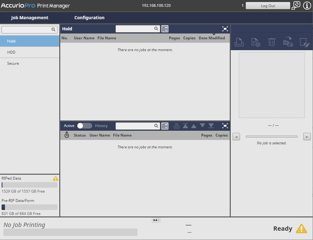

беда за малым: рипа (в привычном человеческом виде) нет
Рип (контроллер) конечно же есть. Только общаетесь вы с ним через драйвер, через менеджер заданий, через управляющую программу.
    40.2 КБ · Просм.: 169
В отличие от Fiery, довольно реферативно взаимодействующего с машинами разных вендоров (вплоть до дублирования некоторых функций), родной контроллер Konica более интегрирован, а полная процедура настройки включает в себя довольно плотную работу с body.

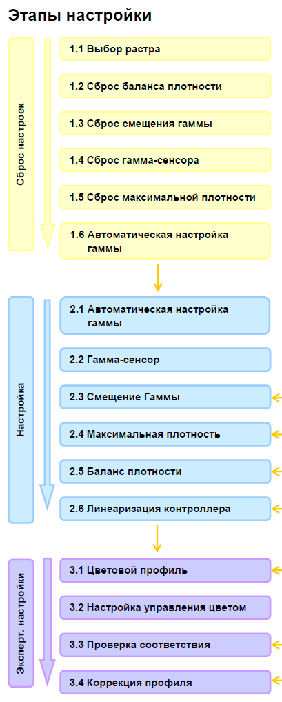

Это нерабочая схема. Предполагает одного оператора и одно рабочее место. Причём этот оператор знает CMS сам строит профили, проверяет и поддерживает их актуальность... Никогда не болеет, не уходит в отпуск и работает по выходным))
Алгоритм вполне рабочий, только пункты 2.4 и 2.5 нужно поменять местами, имхо.
Постоянно перестраивать профиль не предлагается - достаточно удерживать первичную гамма-коррекцию, плотности, и, по необходимости, проводить калибровку (прибором, либо встроенным RU-модулем). В таком случае профиль довольно длительное время будет адекватен.
