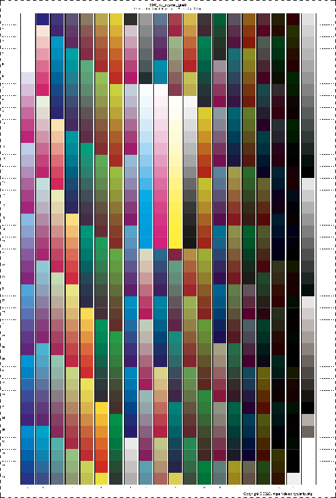

Ну и как бы неупомянутая в статье, но очевидная мысль приходит в голову: чем меньше патчей в шкале - а их тут всего 52 по обсуждаемой теме - тем меньше влияние неоднородности печати. То есть теоретически возможен по идее даже такой вариант, когда неоднородность "съест" все подробности шкалы на 1485 полей, и масштабируемая шкала на 52 поля даст более точный результат. Во всяком случае я точно знаю - когда я печатаю компактную калибровочную шкалу полей на 60 в одной краскозоне и когда в тех же условиях печатаю шкалу для профилирования полей на 800 (на 1485 не делаю, это избыточно в офсете) - корректные градационные можно изучать лишь по первой компактной шкале, по второй мы изучаем больше не сами градационные, сколько совокупность погрешностей от разлапистой геометрии тесткарты.
Если не лень - можно компоновать тесткарту таким образом, чтобы погрешности геометрии влияли на градационные меньше, типа такой
где градационные клинья в одной краскозоне выстроены вертикально, а не разбросаны рандомно, как все остальные патчи. Проблема стандартных (под спектроскан) шкал ECI и IT8 на 1485 и 1617 даже при правильной ориентации в печати состоит в том, что полутон 55 находится черти где далеко от полутонов 50 и 60, и сколь ровной и однородной не была бы печать - мы всегда ловим на такой тесткарте ошибки измерений как минимум в полутоне 55. Но это все подробно разбиралось много много лет назад, так что чего повторяться.
А компактная масштабируемая математически шкала на 50 полей, представленная в статье, резко снижает риски таких ошибок, что как бы тоже ей в плюс. То что она не победила по дельте огромную для айвана шкалу на 1485 полей говорит о хорошей однородности печати. А в определенных условиях могла бы и победить, мне кажется.

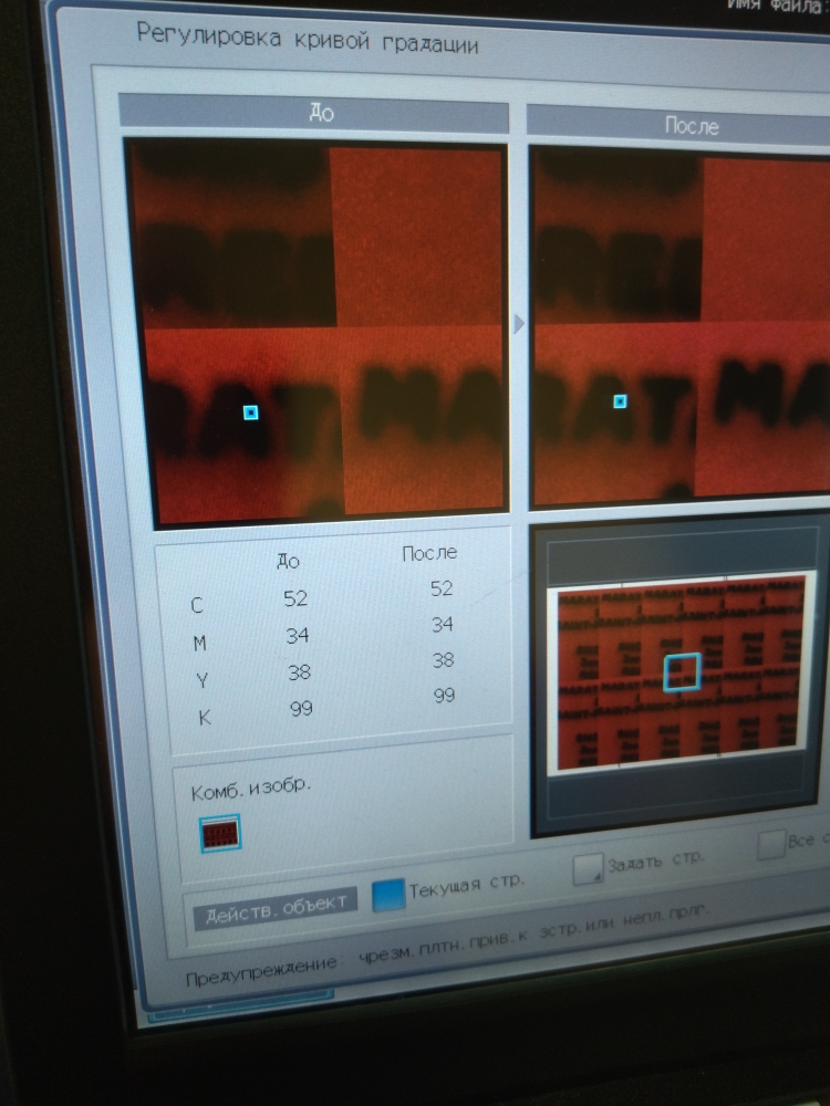

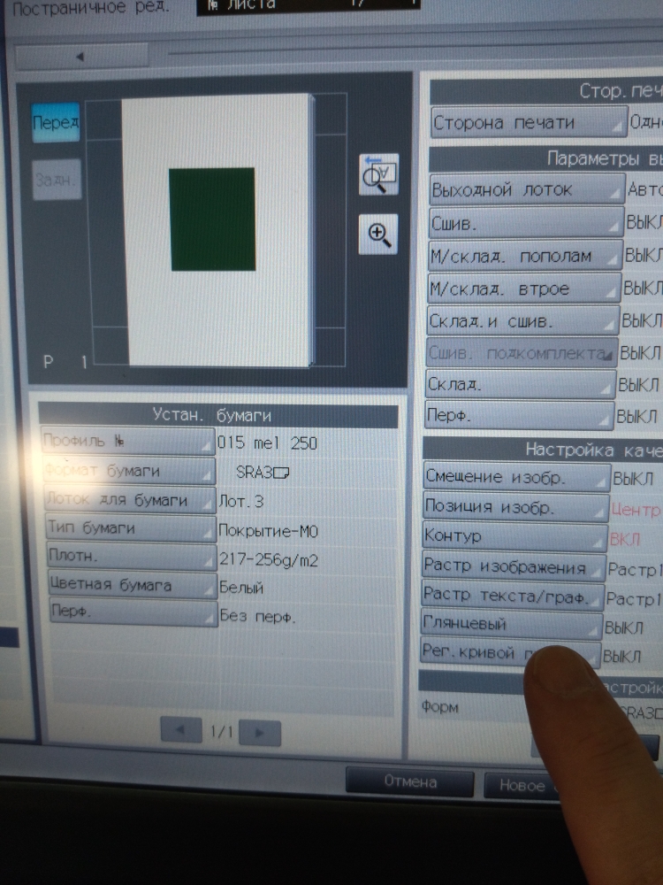

Сергей, у меня вопрос тогда немного наивный. С какими установками печатать мишень для профилирования? Понимаю, что отключить Printer Profile. Но. Как показывают эксперименты, РИП, даже как бы при выключенном таким образом CMS, все равно обрезает все плашки с суммарным заполнением выше 230%. При этом "родная" мишень для встроенного профилировщика имеет патчи с бОльшим заполнением. Умеет обходить этот лимит? И что делать, если хочешь пользоваться сторонним профилировщиком?

Чтобы не быть голословным - я по результату обсуждения модифицировал немного свою привычную шкалу формата А3 под i1 Pro 2, проверенную несколько раз за последние несколько лет, выкладываю, может пригодится.
Это не высокая наука с моделью Нойгебауэра, но просто аккуратно все сделано, выброшены дублирующиеся цветные патчи, которые генераторы тесткарт часто пропускают, и которые могут вносить энтропию в профилирование, собраны вместе в центре градационные клинья для меньшей зависимости измерений от неоднородности печати.

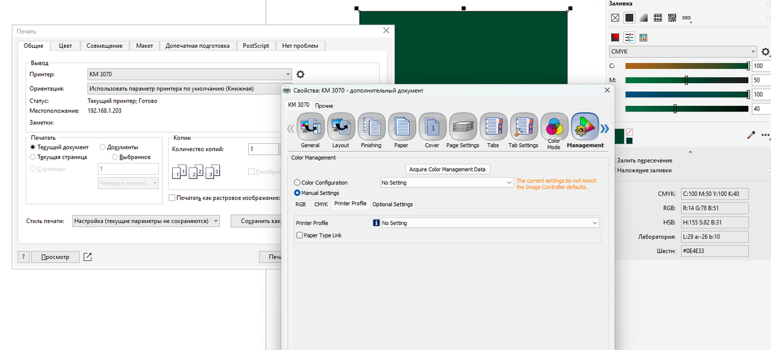

РИП у неё самый простой, встроенный в машину, настройки CMS были все в режиме No setting, как понять обрезался ли лимит? Основные цвета были чистыми в этом режиме.
Если зайти в задание на РИПе с панели машины, то там есть регулировка кривой с "предпросмотром" и показом рецептуры выбранной точки.

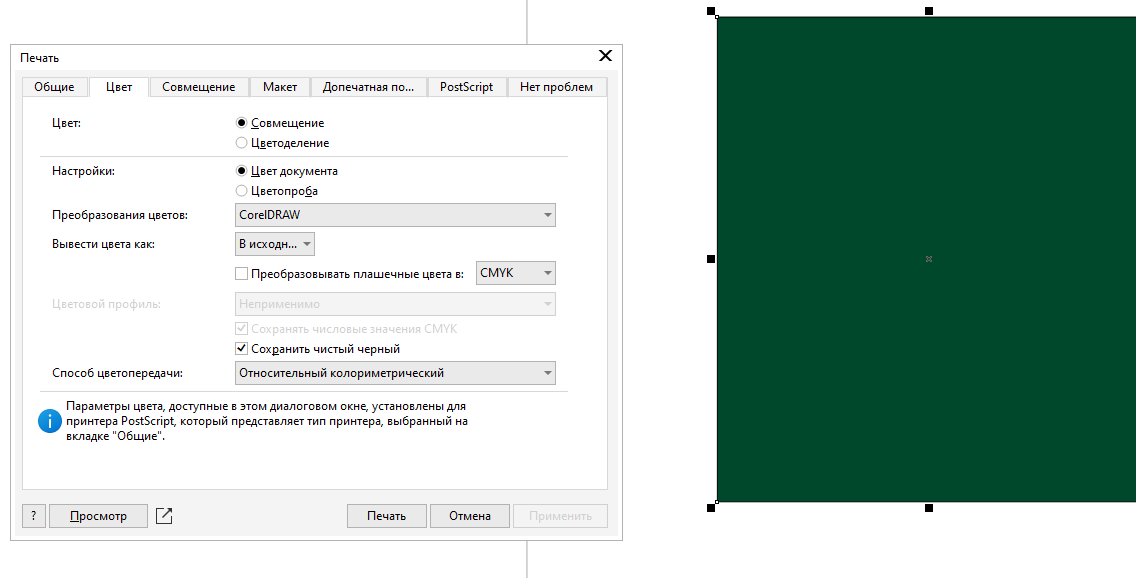

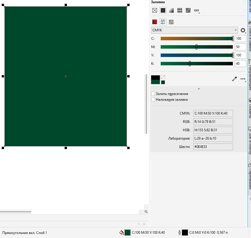

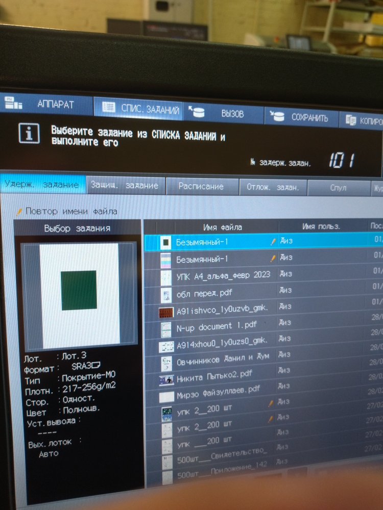

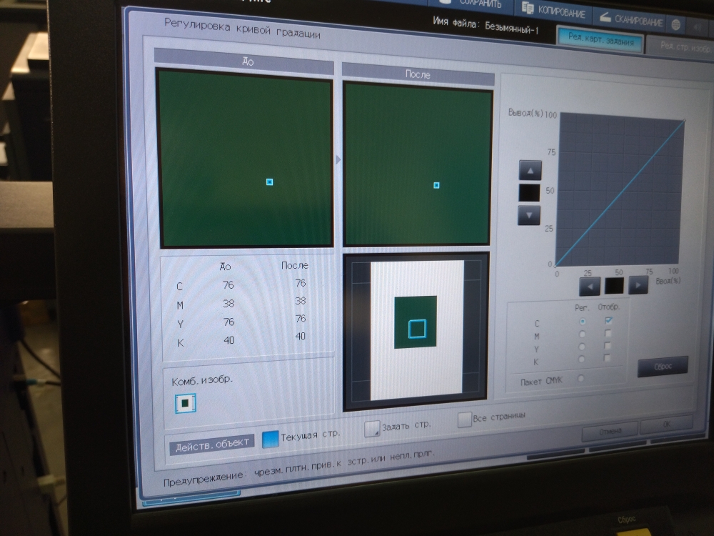

Вот так нагляднее. Пошагово, сделал в Кореле такой "темно-зеленый" и отправил на печать в Конику 3070
Закладка: джоб едит/менеджмент/мануал сеттинг/цмик офф....
Такая штука отключает конвертацию цмик.
P.S. на практике я ее трогаю тогда., когда файл в цмик по брендбуку надо.
а как сделать ситуацию для того чтобы увидеть как РИП срежет лимит?
Так вот же, на скриншотах. Исходник 100 50 100 40. Cmyk off. Но тем не менее в РИПЕ 76 38 76 40. В сумме 230. Можно поэкспериментировать, но всё рецептуры превышающие этот лимит он срезает именно в 230. Это с как-бы отключенной конверсией
Не туда глянул, увидел что до и после одинаковые на том и успокоился), завтра утром проверю на Минольте

У меня уже возникла простая идея. Надо пририсовать вплотную с исходной плашкой (в которой лимит превышен) плашку со срезанной рецептурой, которую показывает рип. Заслать в Рип, убедиться, что рецептуры уравнялись, распечатать и сравнить визуально
