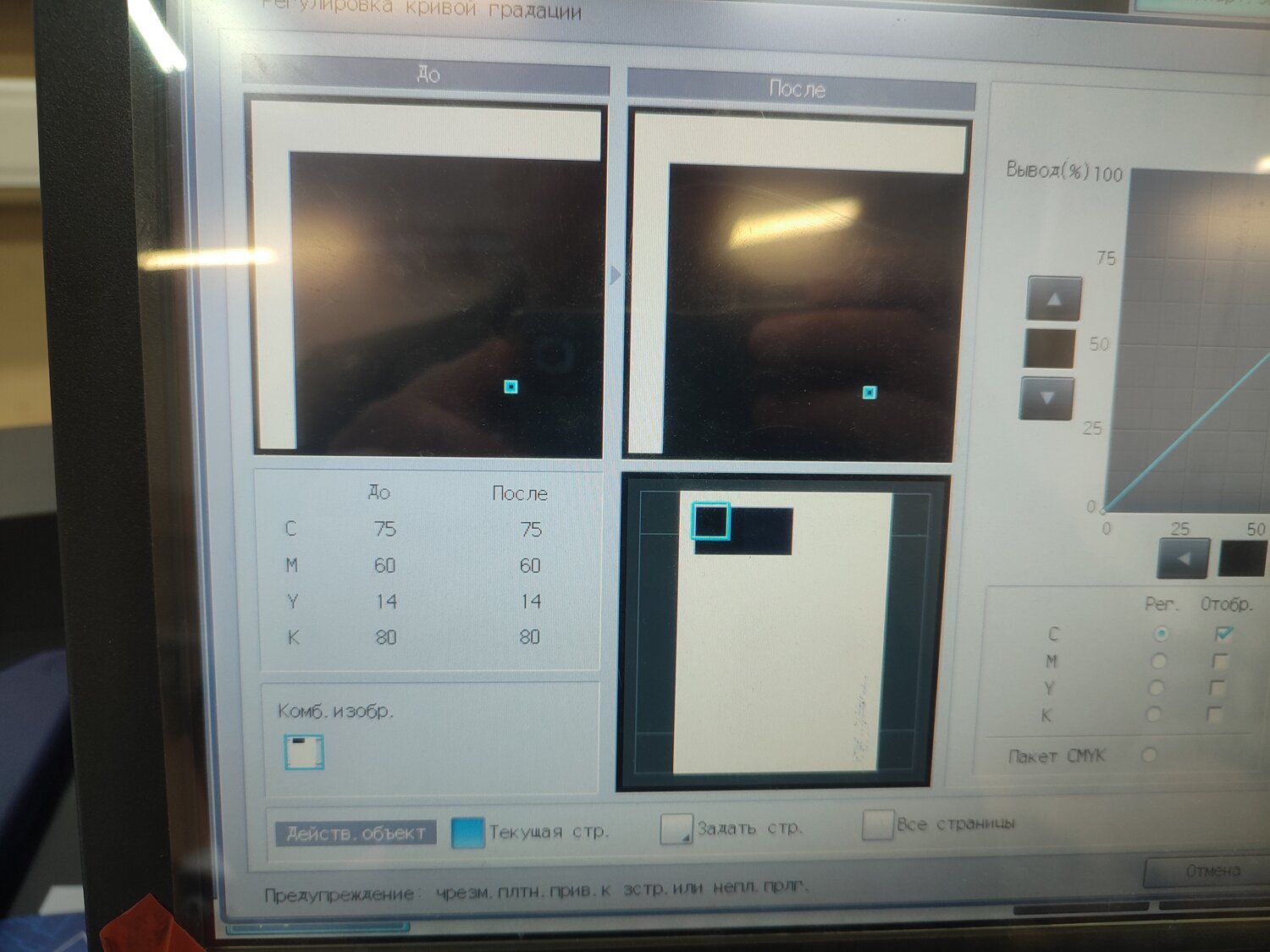

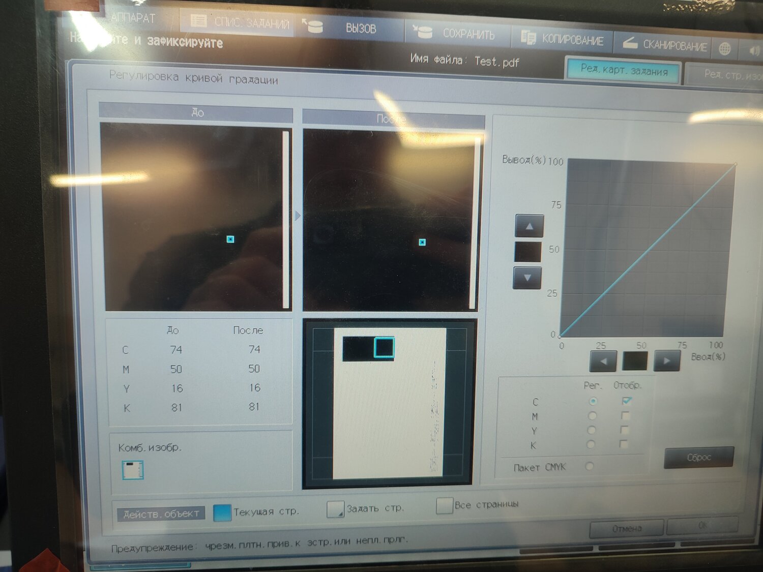

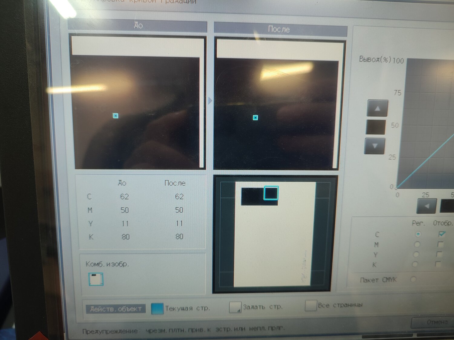

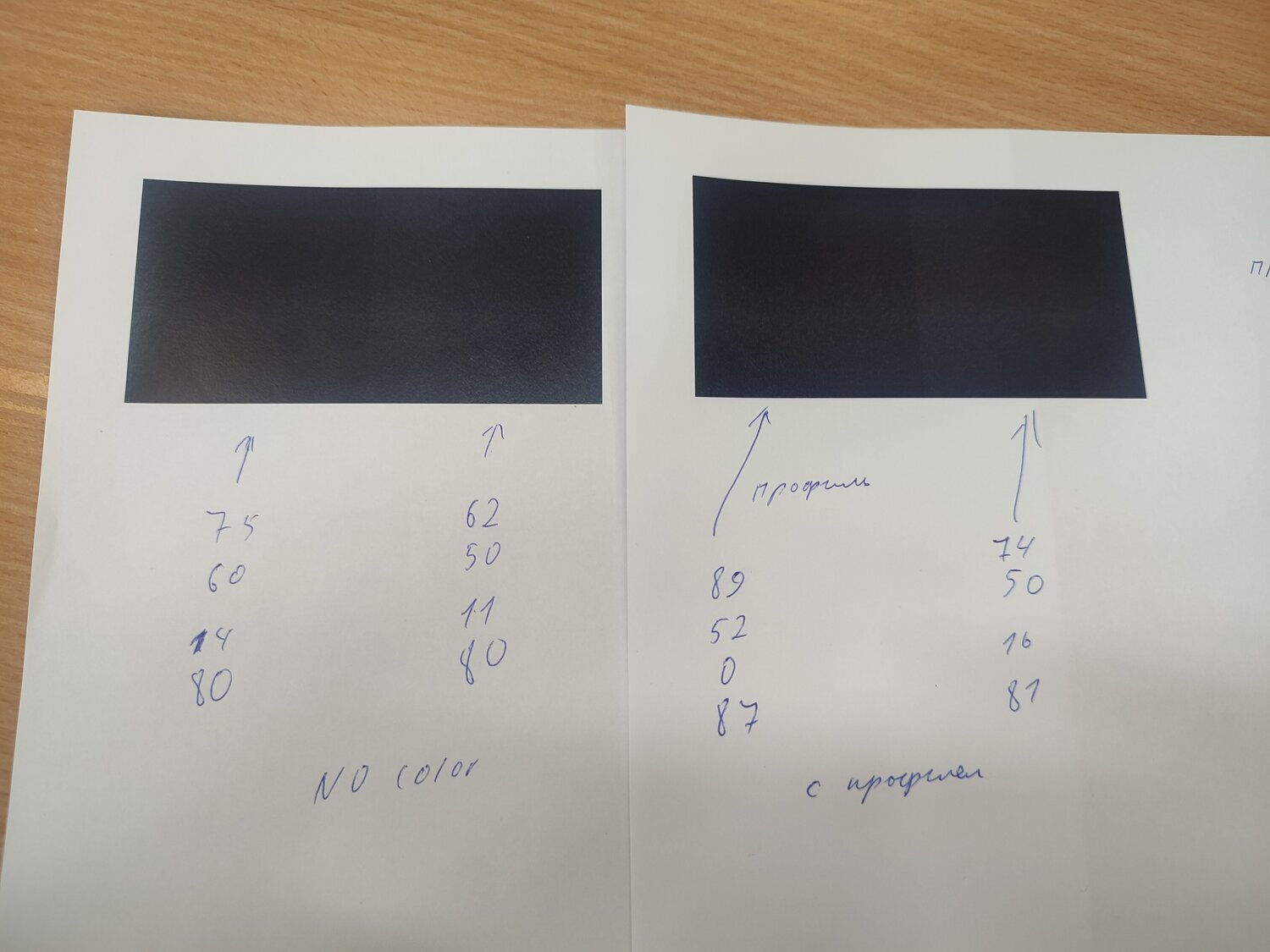

В общем на пока появилась возможность проверить цифры на минольте ветка ушла вперёд), но на всякий случай прикрепляю свои результаты с контроллера минольты. По поводу колор центро на 3070 точно можно делать профилирование, на 4080 надеюсь смогу посмотреть в ближайшее время, её ещё у нас толком не запустили. Но думаю в конце марта окончательно запустят и проведут обучение.
