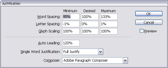

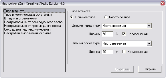

Шляпа, а что у тебя стоит в качестве sZamSpaceBefore и sZamSpaceAfter? И заодно какие настройки у межсловного пробела? Текст-- загляденье, обзавидовалась просто.
Ответ: как изавиться от длинных пробелов между словами в колонках
Для данного конкретного случая: (см. вложения).
Кегль основного текста — 8,5 pt. Гарнитура — Myriad Pro. Для других кеглей и гарнитур настройки шпаций, отбивающих тире, могут быть другими. Например, ширина не 50%, а меньше.
Ширина колонки — 56,855 mm. Для другого соотношения кегля основного текста и ширины колонки, да другой гарнитурой, настройки Justification могут быть другими. Например Minimum Word Spasing может быть меньше, или Desired и Maximum Word Spacing могут быть больше.
Спасибо!
8,5/?
Долго пересчитывала миллиметры в привычные единицы измерения. :) У меня пики-пункты стоят.
И спрашивала, какой интерлиньяж. :)
Дык, видно же в показанном скриншоте: 120% от кегля (т.е., так, как оно по умолчанию во всех адобовских программах).
