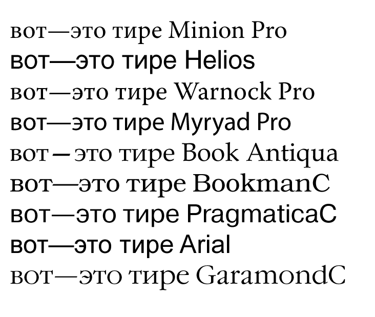

Вот тебе список шрифтов с тире. Везде стоит длинное тире.
У шрифтов Helios, Arial, Myriad Pro, BookmanC если и есть там полуапроши, то какие-то ну совсем нулевые.
Заметно их в Warnock Pro, PragmaticaC, GaramondC, ну, в Minion Pro проглядывают. Но они едва ли толще волясной шпации!!!
Прилично в результате из 9 шрифтов смотрится только Book Antiqua. Вот такие бы тире, вот это да!

!Извините, что вторгаюсь со своим, наверно, не достаточно профессиональным мнением, но из представленных тире мне больше нравятся:
Minion
Warnock
Pragmatica
Garamond
первые два нравятся больше двух последних
Остальные не нравятся... либо слишком длинные (как в Myryad, хотя он и pro -- что измеряется просто сравнением литеры М с тире или просто визуально, поскольку литеры М нет), либо коротки (как в Antiqua, хотя это тире и понравилось больше всех Батушеву)...
Ну такое мое мнение... :angel:

Мне тире в Book Antiqua понравилось не только потому, что короче остальных, а еще потому, что полуапроши там достаточно выразительны.
